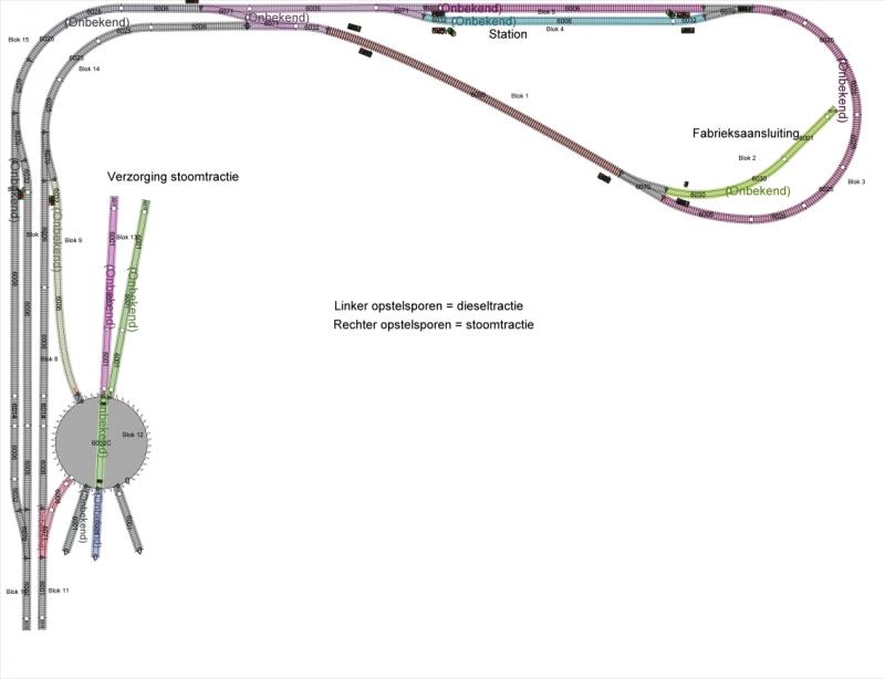

Advies over lichtseinen
« Gepost op: 31 March 2013, 14:53:36 »
Beste mensen
Ik heb zojuist mijn baanplan inmiddels klaar en in blokken verdeeld.
Maar heb ik wel de juiste lichtseinen in het plan geplaatst of kan dit wel anders?.
« Laatst bewerkt op: 31 March 2013, 15:28:15 door Roelof Hartholt »
Martijn1974
  • Berichten: 875
    • Hanulveen.nl
Re:Advies over lichtseinen
« Reactie #1 Gepost op: 31 March 2013, 22:04:11 »
Wat de seinen betreft kan ik je niet helpen, maar heb je wel gezien dat je er een keerlus in hebt zitten?

Ronaldk
  • Berichten: 8884
« Reactie #2 Gepost op: 31 March 2013, 22:08:12 »
dat is al uitgebreid besproken in zijn baanplandraadje Baan in blokken verdelen :)
Ik zit even te kijken naar de opstellingen van je seinen. Dat ziet er niet verkeerd uit. Wel seinstelsel ga je rijden? Duits?

Roelof Hartholt
  • Berichten: 50
« Reactie #4 Gepost op: 31 March 2013, 22:47:12 »
Groeten Ronald.
Hallo Ronald
Bedankt voor uw reactie
Het seinstelsel waar ik me ga rijden wordt Duits.
Want mijn gehele baan word een Duitse baan
Roelof Hartholt
  • Berichten: 50
Duitse lichtseinen welke seinen moet ik waar neerzetten.
« Reactie #5 Gepost op: 01 July 2013, 13:58:22 »
Hallo iedereen op dit forum.
Aangezien ik in mijn vorige topic "advies over lichtseinen" geen antwoord meer kan plaatsen.
Om dat er na alle drukte van mij 30 dagen niets meer mee gebeurd is.
Ben ik noodgedwongen een nieuw topic hierover aan te maken.
Ik heb ik mijn baanplan na aanleiding van een aantal berichten van mensen op dit forum en informatie over Duitse lichtseinen heb gevonden na lang zoeken.
Ben ik de seinen in mijn baanplan gaan verbeteren.
Zijn de seinen zo juist geplaatst op deze baan?.
