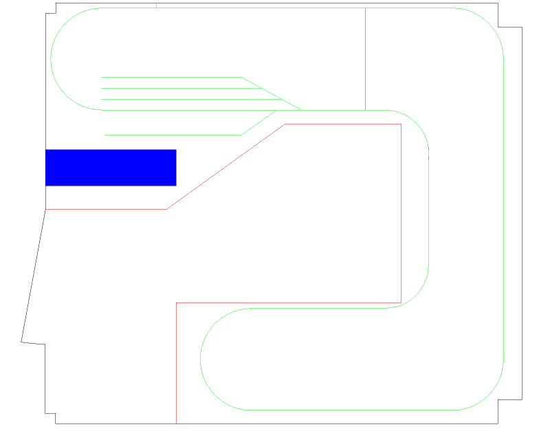

Vandaag maar even aan het tekenen geweest
Even een uitleg erbij.
De buitenste lijnen zijn de afmetingen van de ruimte
De rode lijnen zijn de contouren van de tafel.
De groen lijnen zijn de rails, het zijn Piko A gleish R2 en R3 bochten.
Linksboven is de stad met het station, waar de vertikale lijn staat houd de stad op en begint de polder die 5,5 cm lager ligt
Het blauwe is de haven, die heb ik niet op schaal getekend en kan ik nog helemaal aanpassen.
In het onderste gedeelte van de baan wil ik graag een industrie en een heel klein stukje waar ik een vuurtoren kan plaatsen
Ik heb genoeg ruimte onder de baan om er nog een schaduwstation bij te maken, iets wat ik graag wil.
De baan heeft een breedte van 1 meter, waar de haven eindingd is het 1.6 meter.
de afmetingen van de ruimte zijn 3,6 bij 3,6 meter
Harm
Laatst bewerkt op: 01 April 2013, 17:36:10 door nscargo

De haven komt maar ik aanneem lager te liggen dan de polder? Of wordt het een polder die aanzienlijk beneden zeeniveau ligt?
Heb je verder overwogen om een deel van het spoor buiten het zicht aan te leggen?
Bijvoorbeeld door een schaduwstation op het gedeelte onderaan de tekening aan te leggen?

Reactie #17 Gepost op:
01 April 2013, 18:08:36 »
Hoi Gert,
De stad en de haven komen hoger dan de polder.
Maar het waterniveau van de haven komt even hoog als dat van de slootjes en de een kanaal.
Daarom ook die 5,5 cm omhoog.
Dat is de hoogte van de havenmuur zoals op de site van Chris wordt vermeld.
Het spoor in de polder loopt op een spoordijk, ik probeer een beetje de sfeer na te maken wat Huib Maaskant had bij de Lage zij, maar het mag geen kopie worden. Daar heb ik ook niet de ruimte en kunde voor
Al heb ik wel toestemming van Huib om de spoorbrug na te maken.
Harm

Oke, dan wordt het dus toch een zichtbaar rondlopende baan.
Zie je bewust af van een schaduwstation?
(Zou eventueel met wat aanpassingen ook nog onder de stad kunnen worden gesitueerd.)

01 April 2013, 18:20:20 »
Hoi Gert,
Nee hoor, ik wil graag een schaduwstation, ik heb samen met een kameraad het eens bekeken,
We hebben gedacht om een spoor waar de stad hoger ligt naar beneden te leiden, naar het schaduwstation.
Hetzelfde geld voor het onderste gedeelte om daar een tunnel te maken waar de trein weer boven komt, of naar beneden natuurlijk .
De bocht bij de stad wil ik graag verbergen of helemaal weg, en zou het een kopstation worden.
Maar hoor graag jou idee van het verbergen onder de stad.
Een ander probleem waar ik nu tegenaan loop is de bereikbaarheid linksboven , dus ter hoogte van de baan.
Als daar iets gebeurd kan ik er niet bij.

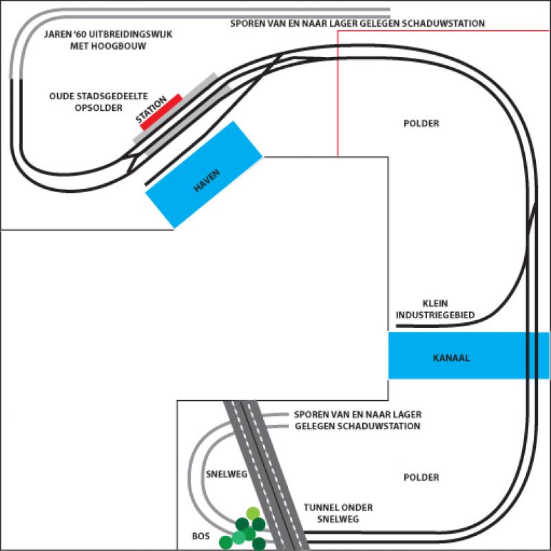

Oke, dan zijn jouw wensen me wat duidelijker.
Naast treinsamenstellingen vind ik baanplannen bedenken een erg leuk aspect van onze hobby.
Ik zal eens kijken of ik iets kan verzinnen.
Re:Opsolder wordt herbouwd
Reactie #21 Gepost op:
01 April 2013, 19:45:11 »
Hoi Harm,
Daar ben ik weer. Ik heb even een snelle schets gemaakt in Illustrator van een mogelijk baanplan.
Ik neem aan dat je geen enkelspoor wilt, maar een normaal dubbelsporig baanvak.
Eerst maar eens de schets:
Om wat meer ruimte te creëren voor het station van Opsolder heb ik de vrijheid genomen om de haven iets te verplaatsen.
Daarmee krijg je iets meer ruimte voor de boog aan de linkerkant bij het station. Ook kan het station zo wat aan lengte winnen doordat je het doortrekt tot aan het punt waar de sporen de polder in gaan. Een en ander is niet echt op schaal. Het gaat even om het idee.
Verder heb ik de vrijheid genomen een havenspoortje in te tekenen. Je hebt immers een haven en dan is het wel aardig als daar soms een goederentrein komt.
Treinen die zichtbaar rondjes rijden zijn niet zo spannend. Dus moeten die op de een of andere manier verdwijnen.
Dat heb ik opgelost door aan de achterkant zo'n typische jaren '60 nieuwbouwwijk met wat hoogbouw te plannen.
Zet je daar een paar appartementen of kleine flatgebouwen neer, dan kun je daarmee mooi verhullen dat de treinen langzaam dalen. De enige aanpassing die je zult moeten doen (omdat je anders veel te hard moet dalen) is de polder aan de achterkant van je baan op te laten houden en het landschap daar wat omhoog te laten lopen.
Goed, daarmee is er één verdwijnpunt gecreëerd. Nu nog het andere verdwijnpunt. Welnu, je hebt al een haven gepland en ook polders. Dus waarom niet ook een kanaal? Het spoor kan dan recht onder het kanaal lijken te duiken in een spoortunnel. Ondertussen gaan het spoor kort nadat het in de tunnel verdwenen is een boog in richting het schaduwstation.
Zo zou ik het oplossen. Hopelijk heb je hier iets aan. Vind je het niks: no problem!
PS: Misschien de tekst onder je avatar veranderen in: Wederopbouw Opsolder gestart!
Reactie #22 Gepost op:
01 April 2013, 20:09:28 »
O ja, als je met boogwissel wilt werken, dan is er nog aanzienlijk wat perronlengte te winnen aan de linkerkant van het station.

01 April 2013, 20:30:28 »
Hoi Gert,
Zoals je kunt zien heb ik de text onder mijn avatar meteen aangepast.
Jou baanplan lost meteen het probleem van rondjes rijden op.
ik ga er zeker een groot deel van gebruiken.
Ik heb idd graag dubbelspoor.elkaar passerende treinen is een prachtig gezicht
Het kanaal aan de onderzijde ga ik misschien vervangen door een stukje snelweg.
Een kanaal kan ik misschien dan plaatsen op het rechtergedeelte, dan kan ik de brug van Huib ook gebruiken.
En mischien daarna een spoortje naar beneden zodat ik daar wat industrie kan plaatsen.
Jou baanplan heeft nog een groot voordeel, ik heb zo grotere bochten, en de korte bocht is uit het zicht.
De haven verplaatsen is geen probleem, die had ik wel gepland, maar de exacte plaats was er nog niet.
Een havenspoortje had ik in mijn eigen plan ook gemaakt, dus die komt er ook.
Ik hoor graag of je de aanpassingen een goed plan vind of helemaal niets
Harm

01 April 2013, 20:38:50 »
Hoi Harm,
Een snelweg is uiteraard ook een prima verdwijnpunt!
En een kanaal door de polder lijkt me een prima idee, want anders is de polder misschien wel een beetje te leeg.
Als je een aftakking maakt, dan zou dat spoor naar het kanaal kunnen leiden.
Dat komt in werkelijkheid ook voor. Kijk
hier
maar eens.
Deze situatie in Tiel zou als inspiratie kunnen dienen voor wat industrie langs het kanaal.
Artitec heeft diverse binnenvaartschepen uitgebracht, dus je kunt daarmee een fraaie scene creëren.
Ik zou die aftakking zodanig maken dat hij vanuit het station bereikbaar is.
Dan kun je een goederentrein die naar het kanaal moet eerst op het station binnen laten komen (ook als hij uit de tegenovergestelde richting komt) en dan naar de aftakking sturen.
Die aftakking is dus een goed idee, want het levert nog interessanter spoorverkeer op.

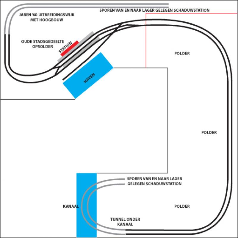

Ik heb de schets nog even aangepast:
Om te verhullen dat het spoor aan de ene kant van de snelweg in een tunnel/viaduct duikt, maar er aan de andere kant niet weer uitkomt zou je een stukje bos kunnen aanleggen. De polder houdt daar dan ook op en gaat over in wat glooiender terrein.
Kijk maar of je het zo wat vindt.

Niet onaardig baanplan. Leuk bedacht Gert! Harm, hier kan je veel plezier aan beleven.
Groeten Ronald.
Reactie #27 Gepost op:
01 April 2013, 21:23:34 »
Bedankt Ronald.
Bedacht zojuist nog dat je het kanaal ook nog onder een hoek kunt laten lopen.
Heeft als bijkomend voordeel dat de boog van het aftakkende spoor niet zo scherp hoeft te zijn.

Reactie #28 Gepost op:
01 April 2013, 21:26:18 »
Dat is wel een goede. Een industrie-spoor mag het allemaal wel wat krapper zijn
Groeten Ronald.

01 April 2013, 21:28:37 »
ik begin het steeds mooier te vinden.
Helaas heb ik geen illustrator, maar misschien nog een opmerking als het mag.
Het kanaal een beetje omhoog en misschien een beetje schuin, alhoewel dit ook kan.
ik had eerlijk gezegd gedacht het aftakspoortje na het kanaal naar beneden te laten lopen en dan naar onderen naar een industriegebiedje te laten lopen, maar wel vanuit het station bereikbaar.
Naast het kanaal zou ik een weggetje laten lopen waar die echt fietsende figuurtjes lang rijden, al moet ik nog bedenken hoe ik dat ga doen.
De snelweg staat perfect, die komt er zeker!!
Het bos kan er ook komen , ik heb heel veel bomen gemaakt en kan er nog veel meer maken natuurlijk.
Ik ben een trouwe bezoeker van Groterdam en vind een vuurtoren geweldig.
Is er ook een mogelijkheid om die ergens te plaatsen, misschien niet in de haven, maar ergens bij de snelweg?
Zodat het net lijkt dat niet alleen de polder daar ophoud, maar ook dat de kust daar niet ver vandaan is.
Zou de vuurtoren in de haven komen dan moet ik de historie van de stad herschrijven.
Opsolder ligt waar nu Leeuwarden ligt, de linkeronderzijde heeft geen naam, maar zou in de buurt van Harlingen kunnen liggen. Mischiel wil ik ook teveel hoor.
