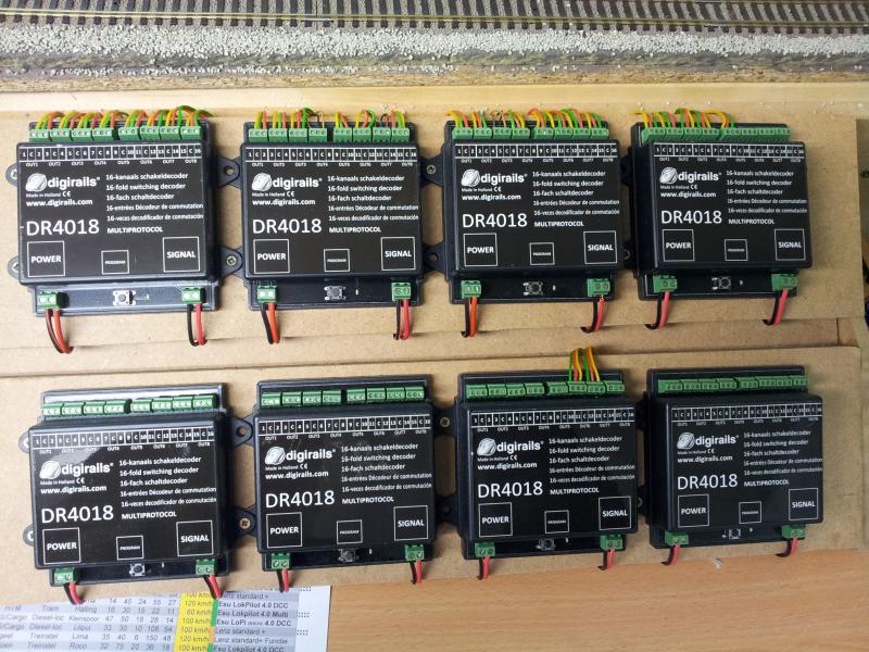

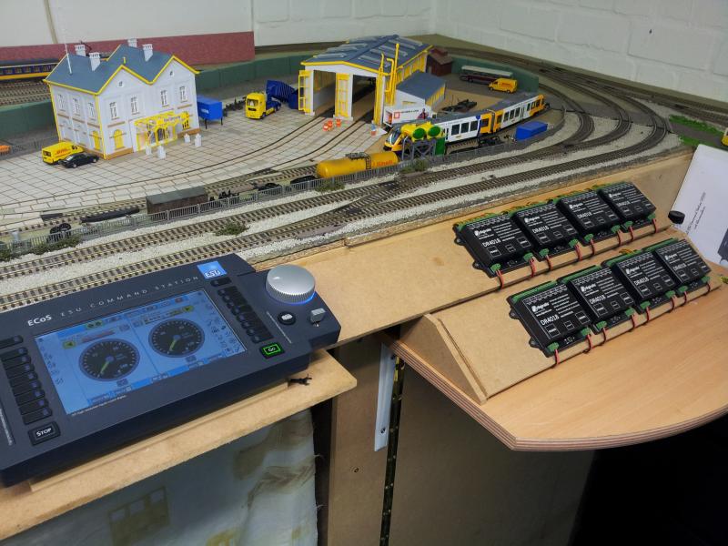

Ook ik gebruik de DR4018's op mijn ECoS-2, en naar volle tevredenheid mag ik wel zeggen  (y).
Ze zijn redelijk eenvoudig te programmeren en werken feilloos.
Ik heb ze niet onder de baan verspreid zitten zoals de meesten, maar verzameld op 1 plek, daar liepen de draden vanaf de wissels al heen vanwege mijn voormalige analoge bediening.
De onderste 4 zijn voor mijn seinen (proeffase) en toekomstige licht/functie schakelingen op de scenery.
En de bediening op de ECoS-2 is ook erg mooi. Je kan je eigen lay-out heel eenvoudig intekenen...en de bediening: Touchscreen  (y)

Zo denk ik het ook te gaan doen, zoveel mogelijk bij elkaar. Het ziet er heel netjes uit bij jou. Ik heb tenslotte alle bedrading hier al lopen van het huidige schakelpaneel.
Dankjewel voor je compliment.
En dat al je bedrading al samenkomt op die ene plek scheelt je op deze manier een hoop werk van het opnieuw aanleggen daarvan.
Je kan er uiteraard dan alsnog voor kiezen om de decoders onzichtbaar te verwerken onder de baan, maar je hebt ze dan wel handig (vooral bij het programmeren) bij elkaar.
Al had ik ze makkelijk onder de baan kunnen verstoppen, heb ik er bewust voor gekozen om de decoders zichtbaar te houden voor geïnteresseerde kijkers.
