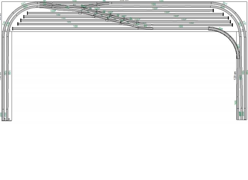

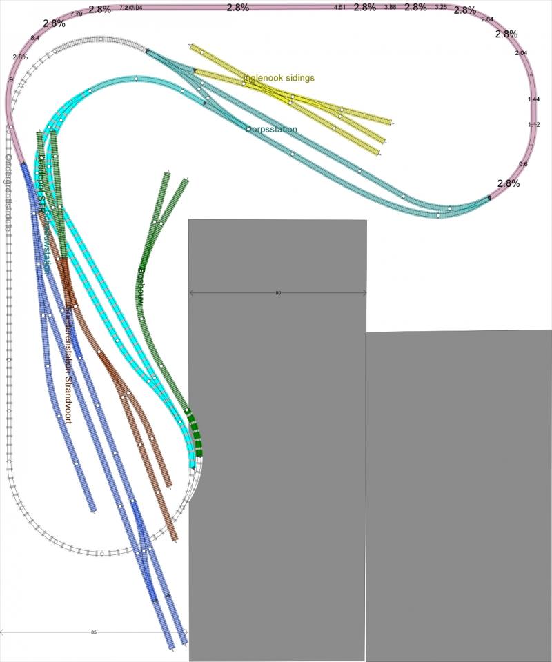

Ik heb onderstaand inmiddels liggen op de overloop op zolder.
Nu heb ik gemerkt dat rond kunnen rijden een gemis is. Ik heb wel wat ideeën. Maar ik kom er niet uit, ook omdat waar de 2 sporen eindigen aan beide kanten 2 deuren zitten. Zijn er nog meer mogelijkheden om de 4 uiteinden aan elkaar te verbinden.
De baan is 358 bij 44 cm. en de 2 zijstukken zijn 130 bij 14 cm. en de ruimte na de banen is 89 cm, waar dan de deuren zitten.

Je moet dus aan iedere kant langs een deur?
Is daar achter een grote ruimte,waar je komen kan?
Je zou twee beveiligde opklapbare '' bruggen '' kunnen maken.
Ik heb er een op mijn zolder, die de toegangsdeur is.
Vr Gr,Peter
NS 1924-heden.
0 baan NS loks 2100 ,6200, 3700, 3900 ,SSN 023 en eloks 1100,1200,1300, Mat 24 en SSN023023 en 01 1ng075op 2 rail met bovenleiding voor front en sluitsein.
Met kopstation als Zvt en Ov en stukje dubbelspoor er tussen .Lichtseinen
Re:Rangeerterrrein met een dubbele rond. HO
25 March 2013, 10:41:11 »
Geen idee of er ruimte voor is, maar twee keer een keerlus zou natuurlijk ook nog kunnen.
anno
Berichten: 33
25 March 2013, 10:47:19 »
Mijn ouders willen absoluut de deuren vrij houden, dus een brug ervoor wordt lastig. Aan beide kanten gaan de deuren naar 2 slaapkamers, waarvan 1 gebruikt wordt als werkkamer. Peter, is het moeilijk die opklapbrug weg te halen?
Er zit onder in de tekening ook nog een doorgang naar de trap.
Ik heb wel gedacht aan een keerlus, maar ik vind het jammer dat de tussenruimte dan zo klein wordt.

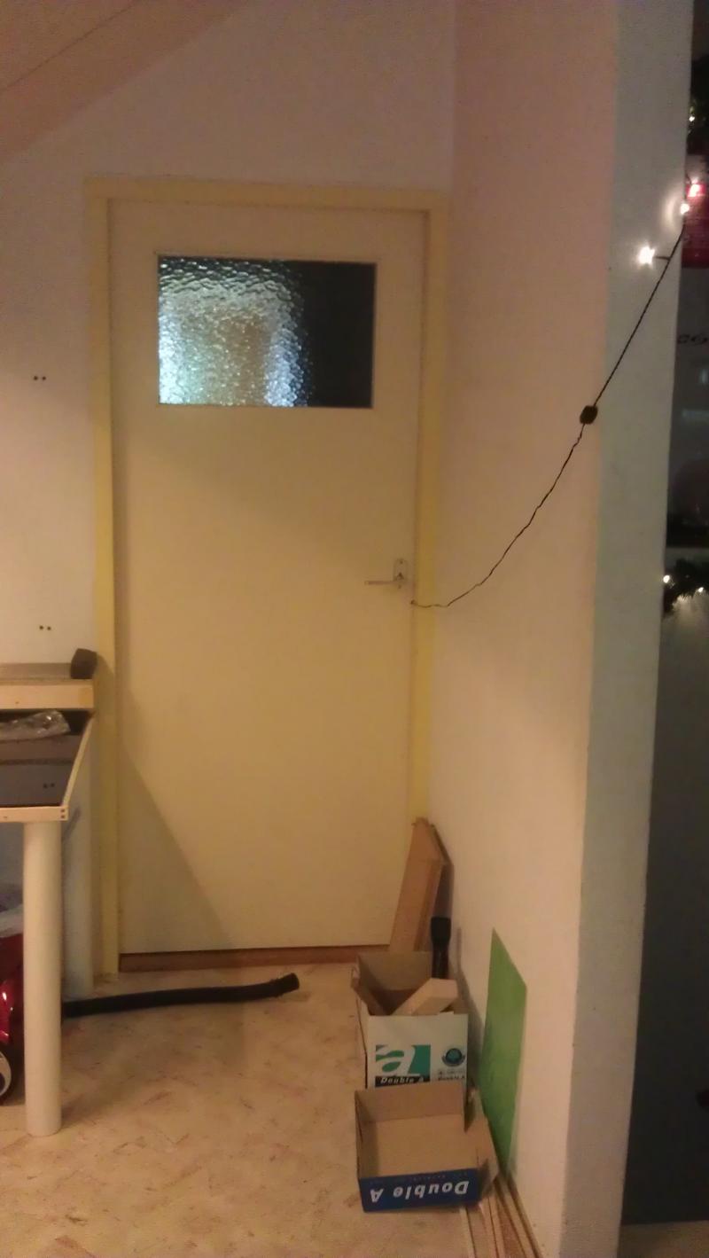

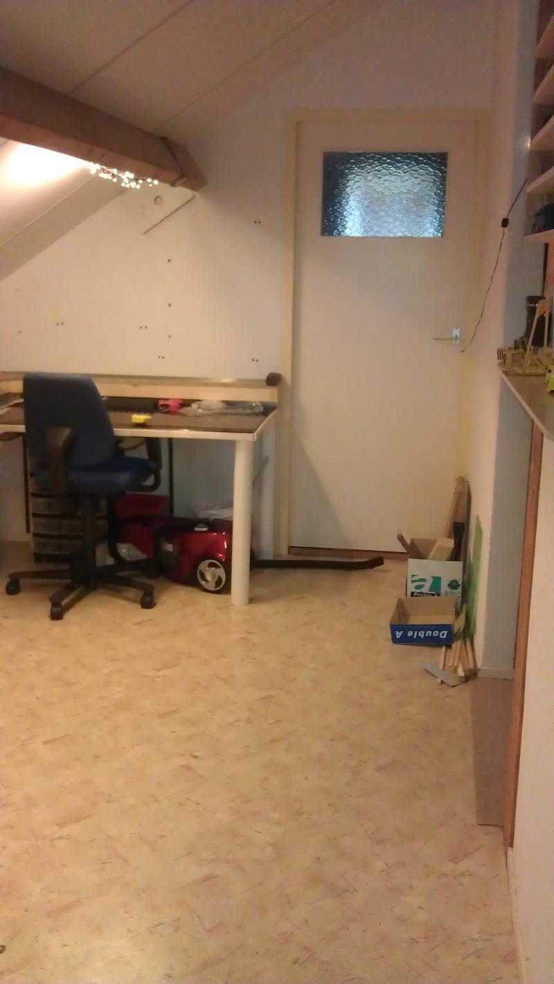

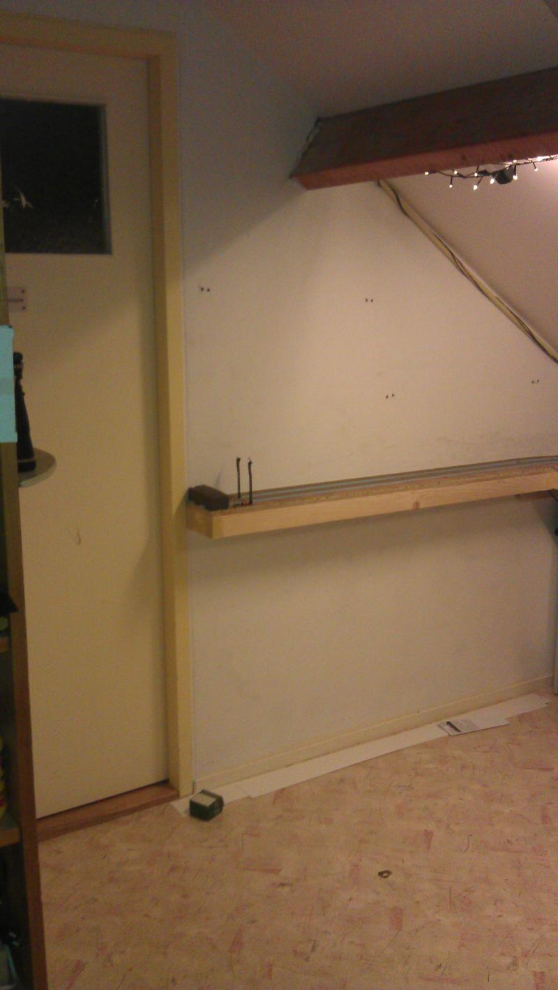

Misschien kun je een paar foto's maken van de situatie?
Dat maakt het makkelijker voor ons om mee te denken.
Peter Kleton
Berichten: 4041
25 March 2013, 11:14:05 »
Mijn klapbrug scharniert aan een kant ,en ik zet hem omhoog als ik er langs wil de zolder af.
Maar als er veel andere mensen langs die deuren lopen bij jou ,hindert wss een omhoog gezette brug ook al.
Dan maar geen brug..Je moet geen irritaties opwekken met je hobby ,dan is het niet leuk meer.
Sukses met een andere oplossing.
Peter

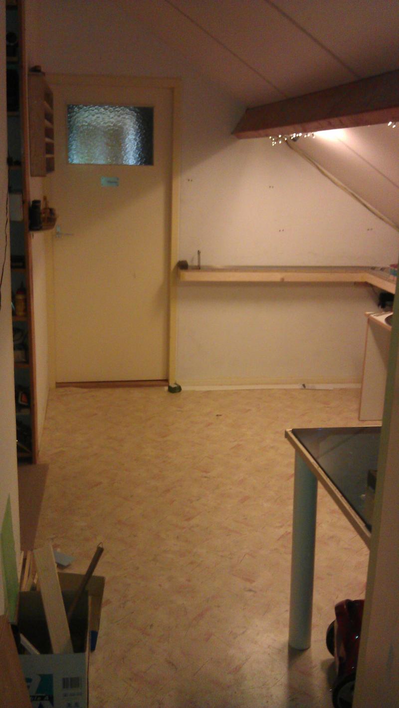

anno
Berichten: 33
25 March 2013, 11:17:45 »
Bij deze een paar foto's van de ruimte.
25 March 2013, 11:23:08 »
Je zou een verbinding kunnen maken die precies voor de twee deuren afbuigt.
Alleen moet je dan zelf elke keer onder de baan doorkruipen.
Mark D.
Berichten: 1224
25 March 2013, 11:31:57 »
Volgens mij moet je twee deuren en een kast/deur passeren.
En de "brug" bij de twee deuren moet ook in een bocht worden gelegd.
Ik zou niks klapbaars met scharnieren ofzo maken. Ik zou kiezen voor drie modulen bakken, op wieltjes of op schragen. (koppelen van die dingen kan wel met scharnieren natuurlijk, maar niet als draai ding gebruiken)

Pietpuk978
Berichten: 65
25 March 2013, 12:55:41 »
Citaat van: Noordwaarts op 25 March 2013, 11:23:08
je zou ook op dat stuk een opklapbare brug kunnen maken........
Railroadtycoon
Berichten: 1976
25 March 2013, 14:03:35 »

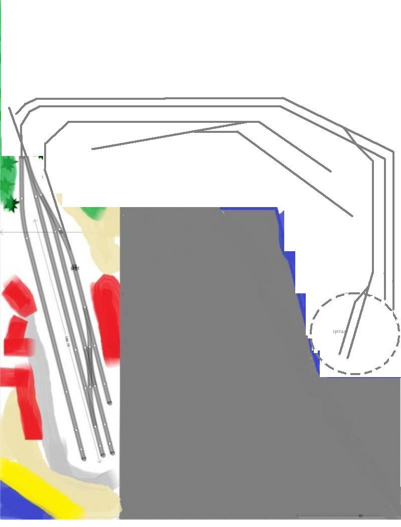

Als ik die ruimte zo zie dan zou ik de beide "rechte" sporen wijzigen. Als je nl voor de beide deuren een lus gaat bouwen zit je ook nog met de "opening" in de muur die nu deels op de foto staat. Neem de maten van je kamer anders vanavond eens mee naar de club. Kunnen we misschien een oplossing bedenken.

jerrytrein
Berichten: 5941
25 March 2013, 14:23:21 »
klimspiraal aan beide zijden en dan op de hoogte net boven de raampjes over steken
Tjalling
Berichten: 3497
25 March 2013, 15:25:21 »
Kan niet. Je komt met een spiraal niet voorbij de gording.
Tjalling
modulebaan.nl
jerrytrein
Berichten: 5941
25 March 2013, 15:30:27 »
iets lager met demontabele brug
Moeten ze maar even bukken als je rijd
Tjalling
Berichten: 3497
25 March 2013, 15:31:35 »
Dakkapel plaatsen
modulebaan.nl
