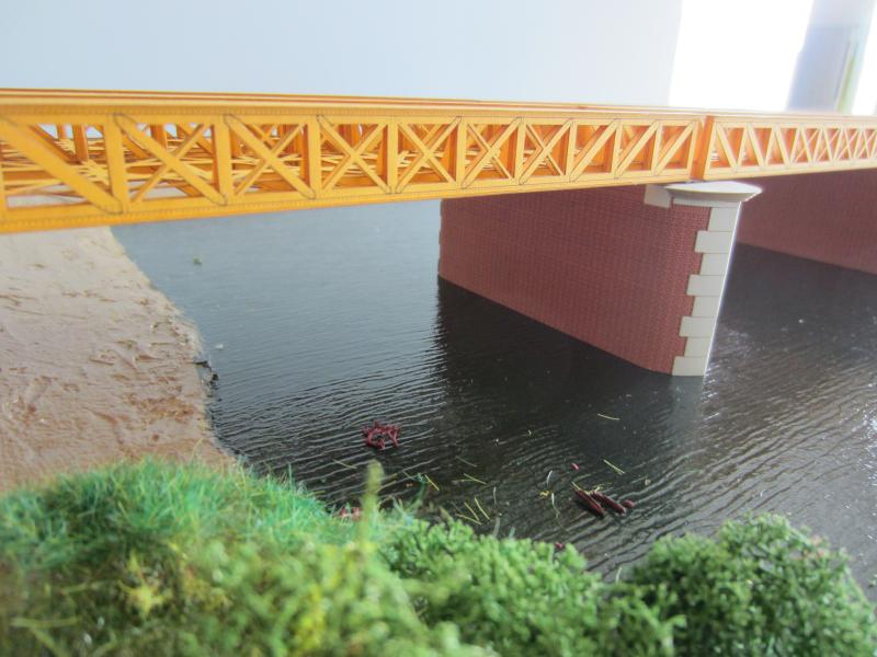

Hallo allemaal,
Door klussen in en om het huis tijdje niets gedaan maar pak nu de draad weer op. Voor het nieuwe jaar wil ik alles klaar hebben. Ben deze week begonnen met het water te maken. Dit is zeer goed gelukt al zeg ik het zelf. Om het resultaat te behalen zoals op de foto heb je ook weinig nodig en je hebt echt diepte in het water.
Lijstje (alles van Praxis):
-spuitbus hoogglans Rust-Oleum Transparante finish (om meubels te laten glazen en in dit geval het water; meerdere lagen nodig maar 1 spuitbus volstaat; blauwe spuitbus met transparante dop)
-Dolphin kleine potjes verf donkergroen en zwart; potjes van circa 4 cm hoog. Deze moet je mengend aanbrengen op het onderbehang met brede platte kwast
-Wit onderbehang van eigen merk Praxis. Er is er maar eentje met juiste waterstructuur. Heb het nummer helaas niet meer.
Breng dit met behanglijm aan op houten plaat, breng het donkergroen met zwart aan op het behang, na droging dunne lagen Rust-Oleum spuiten.
Heb 1 pijler van de brug opgebruikt om te oefenen met diverse lijmsoorten en verweringstechnieken. Nu staat er alles nog los op. Dus let niet op afstanden.
Zal ik alles gaan verweren met witte poeders of toch zo laten? Bij de overgang met het water breng ik sowieso donker/lichtgroen aan op het metselwerk om alg te imiteren. Iemand anders suggesties voor het verweren. Ik gebruik de poeders van Noch maar deze zijn toch vrij hardnekkig. Gaan er ook echt niet meer af.
Plannen....komende week het landschap aanbrengen op de oevers.
Verweren zoals op bovenstaand proefplaatje? E.e.a. is opgevoegd met voegenpasta.
gr
Teun

Rubedino
Re: Brug in gelaserd karton
« Reactie #25 Gepost op: 01 September 2013, 22:41:56 »
Bij de Hornbach. 3,99 voor een hele grote tube.

Jamie
  • Berichten: 1445
« Reactie #28 Gepost op: 02 September 2013, 04:32:45 »
@teun complimenten man (y)
Ziet er nu al goed uit,ben benieuwd naar het eindresultaat.
De voegenpasta is trouwens ook heel mooi gelukt,hoe heb je dat zo mooi voor elkaar gekregen?
Even over de verweringstechnieken,is dat met de poeders goed te doen op het karton?
Geen last gehad van het uitvegen van het roet over het karton?
Je sprak over verweringspoeders van noch,maar die zijn nogal hardnekkig.
Wat is er precies hardnekkig aan? (moeilijk te verwijderen bij te veel aanbrengen?)
Ga vooral zo door,mooi draadje (y)
Mvg jamie diks
