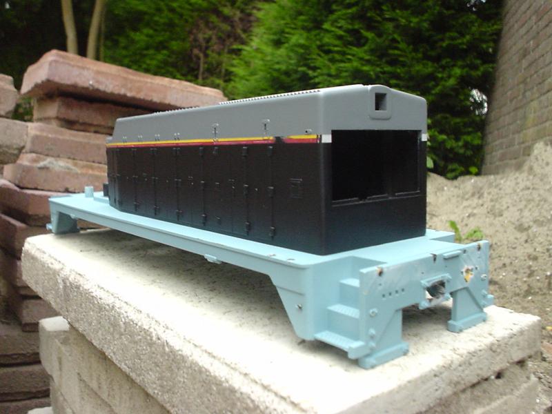

Bedankt Jaap en Marcel, maar........
ik kreeg nog een mailtje van
de
letter leverancier en die wees mij erop, dat ondanks, dat de dunst snijbare folie gebruikt is, het toch vrij dik op het model ligt en het misschien toch een optie is, om de letters te spuiten m.b.v. een spuitmal.
Mijn angst, dat de letters over een tijdje rechttrekken en dan niet meer alle rondingen volgen, werd ook door Marty bevestigd.
De letters kunnen nog beter geplakt worden, als ze met een fohn verwarmd worden, tevens kan dan "het geheugen" uit het materiaal gehaald worden (net als het "uitkoken" van polystyreen platen, om ze recht te laten blijven)
Heb jij vanavond nog gekookt, Floris
Wat dus nu op het programma staat is het verder oefenen met de letters.
Voor de NW2 laat ik het wel bij de vinylletters, waarom?
Omdat de USA Train modellen een tamponopdruk kennen die vrij dik is (de "vleugels" van de NW2 zijn ondanks licht schuurwerk, nog steeds te zien en te voelen)
Afijn, ik ben dus van mijn NW2 gewend dat de opschriften "erop" liggen en ik vind dat, als de letters strak zijn, zowel van USA T als van Marty, het erg netjes staan.
Vinyl letters zijn dus in dit geval goed bruikbaar, alsmede ook voor modern materieel, want die worden ook alleen nog maar bestikkerd.
Bij de ZoutIndustrie wagon vind ik ook niet echt storend staan (zie foto bij V60 > Reeks 80)
Voor mijn 1:32 modellen zal ik inderdaad toch kiezen voor spuitmallen, ook al omdat dan, het verweren (faden) een stuk realistischer zal uitpakken.
Geduld is een schone zaak, want al met al zit er natuurlijk ook in dit model weer meer werk dan gedacht.
De huif is nu gespoten in het zwart met een grijze bovenkant.
Het is jammer dat de gele en rode bies het niet gered hebben tijdens de strip beurt, maar aan de andere kant is het weer lekker als ze er straks weer knisper fris opzitten.
De binnenkant van de cabine bevatte, ondanks vele wasbeurten, nog een lekkere laag loswas, zodat dat nog een keertje over moet
Jammer, want ik wilde vandaag al een begin maken met de buitenkant van de cabine
maar die is nog even afgeplakt
Verder wil ik het onderstel nog aanpassen, de echte NW2 kent een andere koppeling bevestiging (zal later aan de hand van wat foto's de verschillen laten zien)
Het spuiten van de gele strip en rode bies, staat de komende week op het programma, daarna zal het vrij snel gaan.

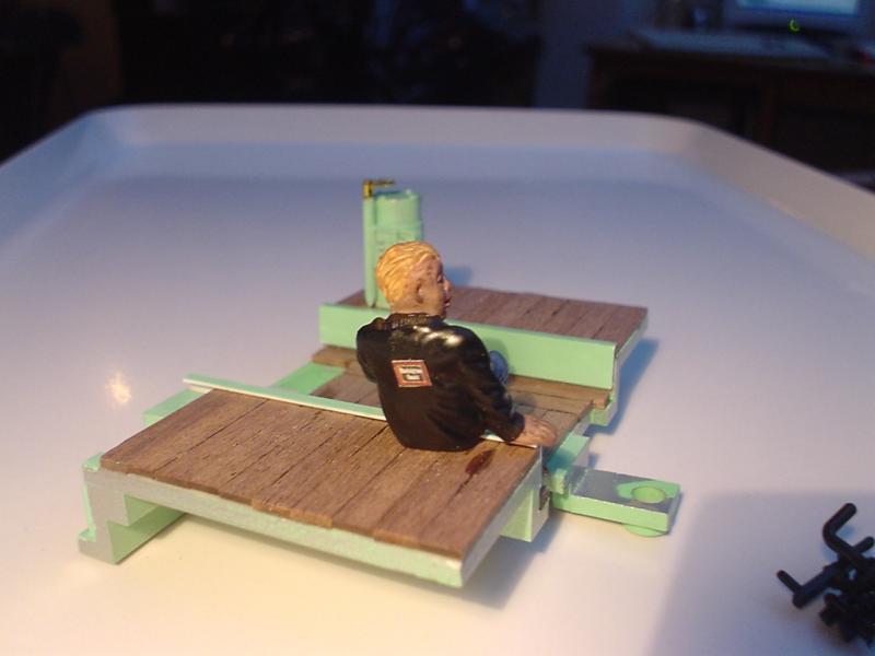

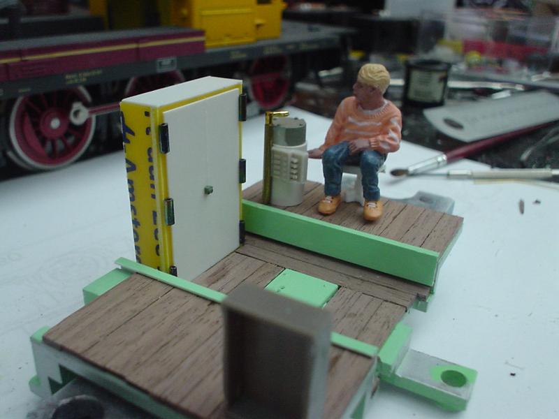

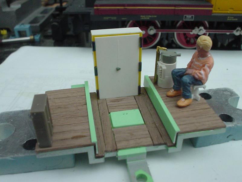

Cabine is weer van een net verfje voorzien.
De cabine inrichting, zoals hij was, is wel heel erg spartaans en te modern.
Er is reeds een nieuwe houtenvloer gelegd, met stalen luik in het midden, geen idee of er in het echt ook een luik lag, heb maar 1 interieurfoto en daar zal ik het mee moeten doen.
Verder wordt er nog gebouwd aan een schakelkast, stoelen en niet het minste werk een bedieningsinrichting.
Morgen bij zonnig weer, nieuwe foto's
Ries
Berichten: 933
Re: G Scale - NW2 Renovation
Reactie #34 Gepost op:
11 July 2007, 21:21:55 »
Vacature van machinist bij de Burlington Route is vervuld!
Vanmiddag is John Grootspoor, what's in a name, aangenomen als machinist.
John kon meteen aan de slag om de cabine inrichting uit te proberen.
bijgaand twee foto's van John en de cabine inrichting.
De verwachting is dat het voldoet, zowel de inrichting als John.
Alhoewel John van mijn vrouw een andere trui aan moet trekken, ze vind deze echt niet staan. Zal wel een Burlington Route sweater worden
