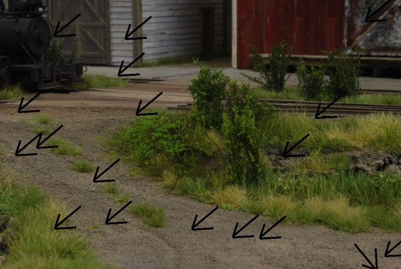

Plaatjes geschoten tijdens Rijswijk waren goed K....teveel blauw in die dingen..thuis maar eens een set upje gemaakt, lampies en paraplutjes..lading fotos, zit er een vlekkie in en kan zo snel niet ontdekken waar...tussendoor maar eens wat letters met het handje op een muur gekalkt...

Dat zwarte puntje? eerst naast dan op 't huis?
Als je niks had gezegd was 't me geeneens opgevallen haha.

Vlekje zit op je sensor van je fototoestel. Op de laatste 2 foto's zie je het goed op dezelfde plek zitten. Remedie: (laten) schoonmaken als dat mogelijk is.
Waarschijnlijk ga je je ergeren aan dat vlekje, nu je weet dat het er is.
Maak voor de grap maar eens een foto van een wit velletje papier met dicht diafragma (hoog f-getal)
Je ziet dan waarschijnlijk dat er meer vlekjes zitten.
Uiteraard kan je de vlekjes ook in de nabewerking wegklonen, maar dat kost tijd.
Succes.

Stoor me ondertussen idd aan het vlekje, nooit eerder opgevallen maar het zit er al een jaar

Pfffffffffffff, geluk, het is stof op de sensor..effe poetsen
Dinsdag avond bouwavond met John. Doen we al bijna een jaar en John werkt aan de lokloods. Dormertje erop en besloten dat er shakes op komen. Met het handje leggen, straks ook op de rest van het dak.. Ondertussen zelf bezig het laatste stukkie naar de werf te begroenen..
Mochtiemand nog stippies zien laat het me effe weten !

Oh ja stippies en flekkies genoeg:
maar die zijn toch functioneel?
