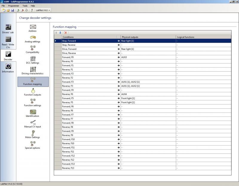

Even opnieuw mappen. Heb je er een V4.0 in? Zie plaatje.
Gr, Ben.

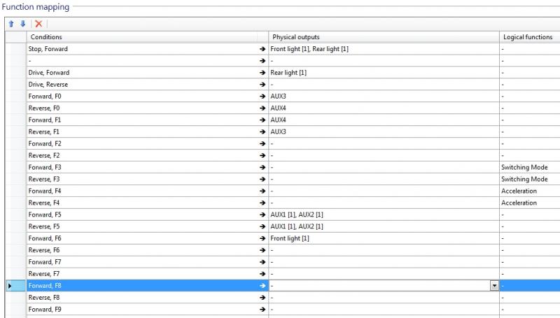

@Robert: ja LSM in de decoder, maar daarna enige aanpassingen.
@Ben: ???in jouw plaatje mis ik F4 en komt F0 2x voor, maar er ging wel een "lichtje branden" bij het zien van je plaatje.
Het duurde even voor ik precies door had welke verlichting bij welke "term" hoorde
Ik gebruik hem uiteraard om de benelux te trekken/duwen.
Mijn trein: lok-1st-2de-Bs
Wat ik graag wil:
F0 duwen, sluitlicht op de lok, frontlicht lok uit.
F0 trekken, frontlicht op de lok, sluitlicht uit.
F1 lok rijdt zonder wagons, front en sluitlicht wisselt met de rijrichting.
F2 binnenverlichting wagons + BS
F3 rangeerstand
F4 optrek/stop vertraging (werkt reeds)
F5 gevarenlicht
F6 duwen, cabineverlichting uit (in de Bs aan)
F6 trekken, cabineverlichting aan (in de Bs uit)
Dit alles werd dan:
Alles werkt nu zoals ik het wil hebben
, we zijn ondertussen wel enkele uurtjes verder
Heren, bedankt voor het meedenken en de tips die tot me tot deze oplossing brachten
