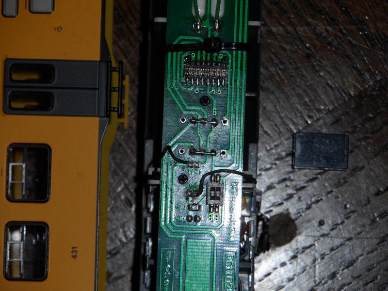

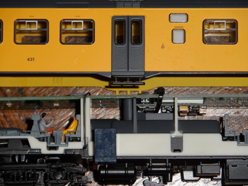

In de motor wagen bevind zich een relais.
Die moet u uit schakelen door middel van hem er uit halen of sporen krassen.
Ik maak een foto van de mijne Daar kunt u dan ongeveer een voor beeld van nemen.
De rij eigenschappen worden flink beter.
Wat ook een optie kan zijn is naar de fabriek instelling cv8 = 8
Gr Roy

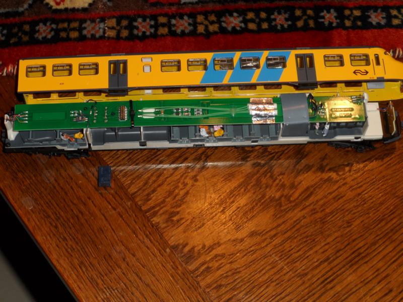

Hier de foto's
Foto1
Hier ziet u dat de relais er uit is.
Foto 2
U ziet hier de door verbinding die nodig is om stoom van beide kanten te krijgen.
Kunt u de relais er niet uit halen kras dan de 2 sporen door die gemerkt zijn.
Foto 3
Dit is de plek waar u de relais kunt vinden
Dit kan bij plan V & T
Laatst bewerkt op: 28 February 2013, 17:17:39 door roy1986

Tja en het gekke is dat mijn plan V printplaat er anders uit ziet dan die van op de foto. Of Roy heeft de motorbak met plan T omgewisseld of ik....
Re:Roco Plan V / T decoderinstellingen
28 February 2013, 17:12:25 »
Een gele Plan T is er nog niet. Tenzij Roy een groene Plan T heeft en de print daarvan in zijn Plan V heeft gezet, is er iets geks aan de hand. Oftewel: Heeft Roco twee versies van de printplaat in omloop? Of heeft Roy de gewone versie en ziet de printplaat van een Plan V met geluid er misschien anders uit?

Beste
Sorry voor de typefouten die zal ik herstellen.
De Print in plan T en V zijn het zelfde
Tenminste bij mijne wel.
Gr Roy

28 February 2013, 18:06:38 »
Ze zijn alle bij met geluid
ik zal zo een foto maken van bijde

28 February 2013, 18:43:18 »
Zal straks ook een foto plaatsen van de binnenkant van alle drie. Heb cv 5 naar 252 gezet en nu rijdt ie tenminste een op tempo....
