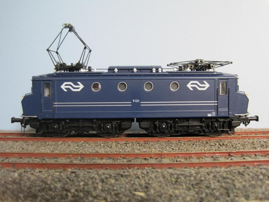

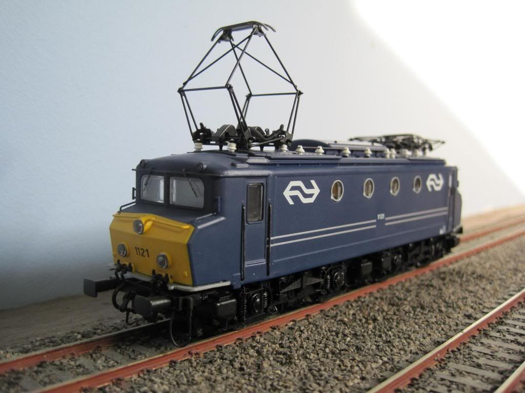

Ter vergelijking een omgebouwde Roco 1145 naar 1101;
Voor deze ombouw zijn onderdelen van een non botsneus Roco 1113 gebruikt.

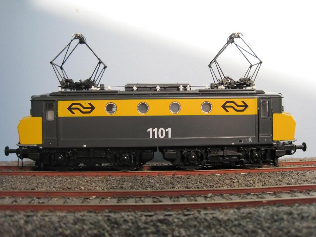

En een omgebouwde Roco 1103 naar 1121;
Als je op de beurs een 'gare' Roco 1100 kunt vinden, kun je de dakopbouw overzetten op je Hamo 1135. Mijn Hamo 1154 heeft de dakopbouw van een Roco 1113.
Als je bij je winkelier een zakje losse onderdelen voor de Roco 1103 of 1145 besteld kun je deze gebruiken om je Hamo verder te pimpen.

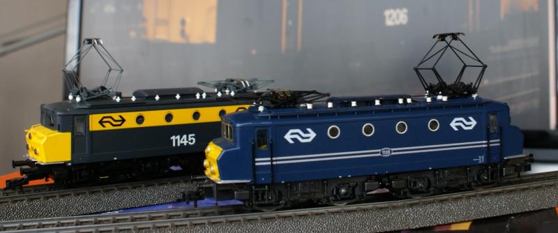

Je kan het dak ook zo pimpen (Trix 1144):
De grote isolatoren zijn bewerkte Lima-isolatoren. De twee kleine zijn origineel Trix.

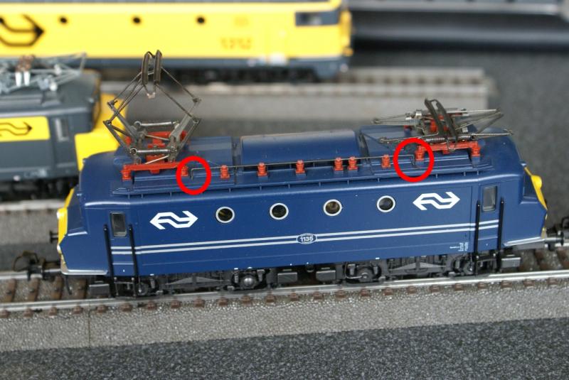

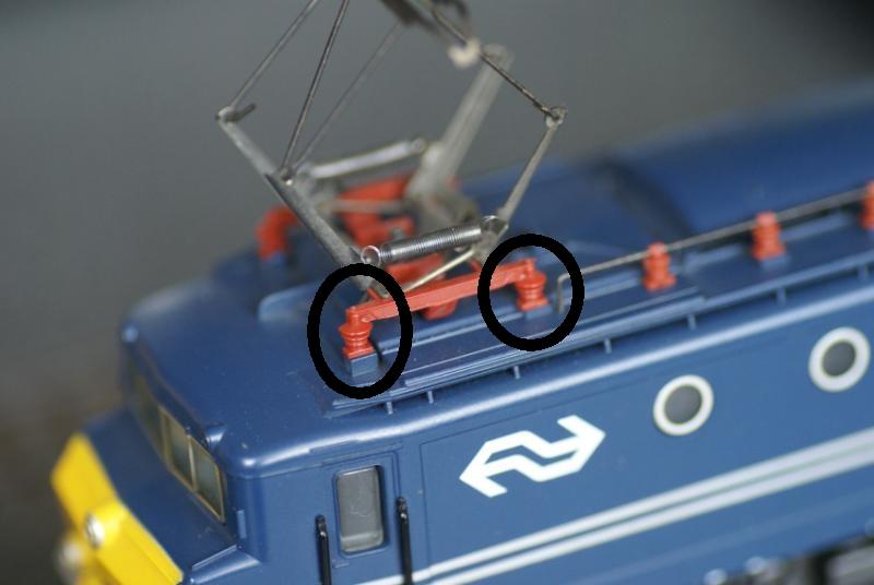

Hoi Drent hier de Twent  ;D
Je hebt een mooie verzameling elfjes, heb je er nog meer? Het viel me op dat je 1121 geen schildjes op de zijkant heeft maar cijfers. De 1135 heeft wel cijfers zie ook http://www.beneluxrailways.co.uk/NS%20Class%201100.htm. Kort om, heeft hij  zo rondgereden dat je weet?
Ik heb Ger gevraagd of hij nog een setje met Nr. 1135 voor mij heeft, de 1134 schildjes ga ik  gebruiken voor een nog aan te schaffen elfje zonder botsneus het liefst een opknappert.
Wat betreft je voorstel om een Roco opknapper te kopen en die dan te slopen voor de onderdelen. Ik heb daar moeite mee..... Ik zie daar dan meestal weer een nieuw project in. Maar als iemand nog een Roco 1100 sloper heeft, met of zonder botsneus, mag er natuurlijk altijd een PB gestuurd worden.
De Pantografen zijn bij mij ook recht maar het dak niet, hoe heb je dat hoogte verschil van 1,3 mm opgevangen?
@ Overlast
Dat zijn niet de Lima 1300 isolatoren die je van mij gehad hebt, bij welk project heb je die gebruikt?
Gisteravond nog even de andere Pantograaf geplaatst en de 2 ontbrekende isolatoren van de Rooie stoel geknipt en schoon gesneden,  ik zal vandaag de foto's maken.
Wordt Vervolgd

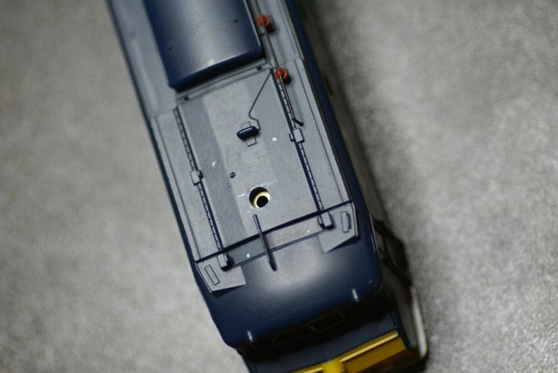

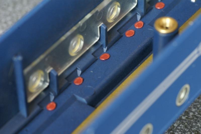

Beste volgers.

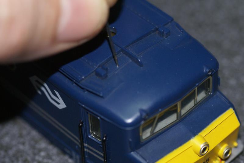

Vanavond verder gegaan met de 1135 en wat foto's gemaakt. Ik heb tot 21:00 uur want dan begint Top Gear, om maar even aan te geven waar de prioriteiten liggen.  ;D
Eerst de tweede panto afgetekend....                               en dan voor prikken met een veiligheidsspeld.
Voorgeboord met 0,4 mm dan 1 mm voor de voorste isolatoren en dan 1,5 mm voor de achterste isolatoren. Dit laatste komt door een randje van 1,4 mm breed aan de onderkant van de isolatoren, zodat deze lekker vlak met het dak komen te liggen en het verschil in hoogte van het dak voor een deel gecompenseerd wordt.

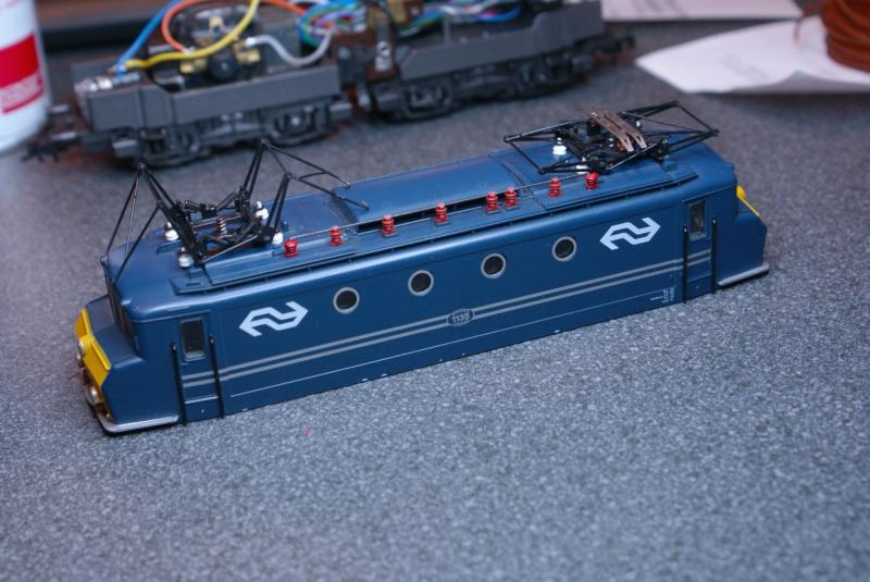

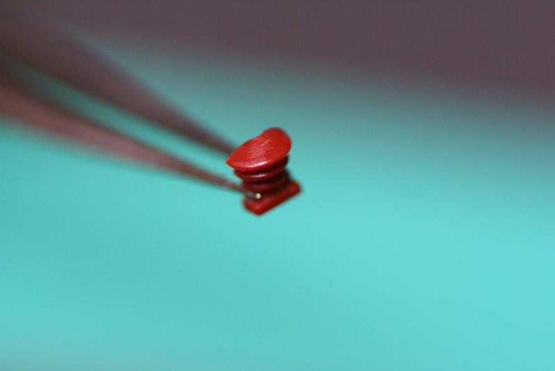

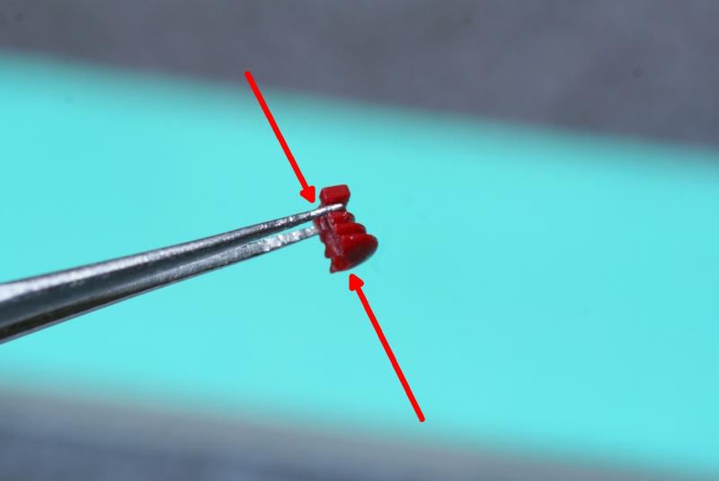

Ook nog bezig geweest met de 2 ontbrekende isolatoren Zie foto hieronder
Ontbrekende Isolatoren
De gebruikte isolatoren                                                   Afgeknipt met een klein zijsnijtangetje
Van de niet meer gebruikte onderstellen heb ik de halve isolatoren gebuikt om als missende isolatoren te gebruiken. Daarna de isolatoren met een scherp hobbymes een beetje schoongesneden en met een nagelvijl nabewerkt daarna aan de achterkant met het zelfde mes en sleuf in de lengte richting gesneden om neerwaartse kabel in te laten verdwijnen.
Bewerkte isolator                                                           Sleuf aan de achterkant
Zoek de nieuwe
De isolatoren heb ik met een druppeltje 2-componenten epoxy lijm vast gezet. Nu nog wit schilderen een klaar.......... voorlopig. De isolatoren zijn wel wat hoog in vergelijking met de Roco, misschien als ze wit zijn dat het minder opvalt.
Wat is jullie idee? Kan het er mee door?

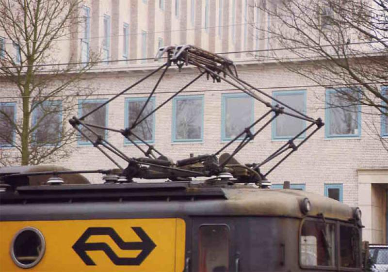

Nee hoor, ze zijn je van hare gegund. Doe er iets moois mee, maar dat is jouw wel toevertrouwd.
Goed idee van jouw om de bovenkant zwart te maken, de isolatoren op jouw elfje zien er nu uit als op onderstaande foto
Bron: Benelux Railways Society
Zeker voor de te lange Márklin isolatoren die er op mijn Hamo staan, met zo'n zwarte kop lijken ze een stuk korter. Hoop ik. Helaas zijn mijn penselen te grof. Morgen maar even naar het Atelier pour les artistes  voor 2 nieuwe penselen 1x 0 en 1x 00

Update

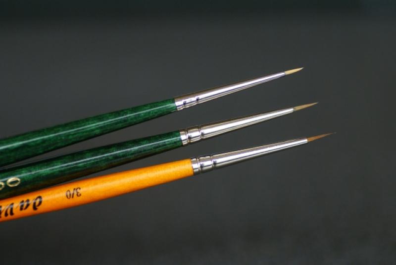

Gisteren 3 penselen gehaald 2x 5/0 = 5x0 en 1x 10/0 = 10x0 en meteen aan de slag gegaan. Druppeltje wit van Kleinspoor en een druppel M600 van Sikkens voor de verdunning. Leesbril van plus 2 op en een loeplamp er bij zodat opa het kan zien  :-[
Doordat de isolatoren aan de binnenkant van de kap zitten vastgesmolten heb ik maar geen poging gedaan om ze te verwijderen en heb ik ze op de kap geschilderd. De voorkant ging nog wel de achterkant was wat lastiger.
Ook moest ik nu oppassen voor spetters en spatters. Na het wit, zwart van Revell ook met een drupje M600 voor de verdunning. Heb bij de winkel voor kunstenaars gelijk een klein verfmengbakje meegenomen voor € 0,60 erg handig en snel schoon te maken. De bovenkant van de isolatoren heb ik zwart gemaakt net als de voet. Ook de pantografen heb ik bijgewerkt net als de sleepstukken.
Over het resultaat ben ik best tevreden voor een eerste keer. Niet zo strak als de isolatoren van Maarten eerlijk is eerlijk. Maar het is ook geen vitrine object en zoals al eens eerder hier door mij op dit forum geschreven "Als tie met 120 H0 Km over de baan raast zie je er niets van"  ;D
Toen ben ik , best tevreden over het resultaat, verder gegaan met de hefcilinders. Deze door Roco geleverde verfraaiing van Lima's uit de 1200- en 1300 serie doen het ook goed op het dak van een Hamo/Márklin serie 1100. Dit artikel houd ik op voorraad i.v.b.m. soms wat lange levertijden. Bekende werkwijze, uitmeten, voorprikken, voorboren en boren met een handboorhouder. Klaar!
Helaas had Ger geen 1135 schildjes meer op voorraad dus ik moet een nieuw nummer kiezen bv 1103 of 1105 zij waren er in de uitvoering zoals hierboven beschreven, nadeel is wel dat ik nu ook een omnummersetje van Kleinspoor nodig heb  :'(
