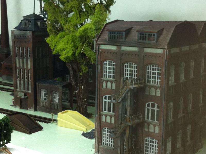

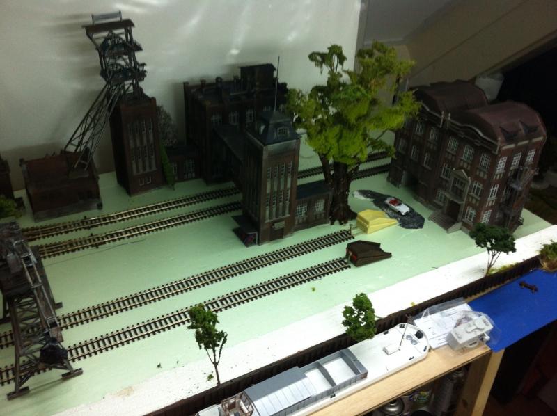

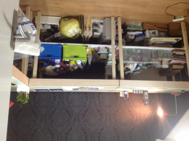

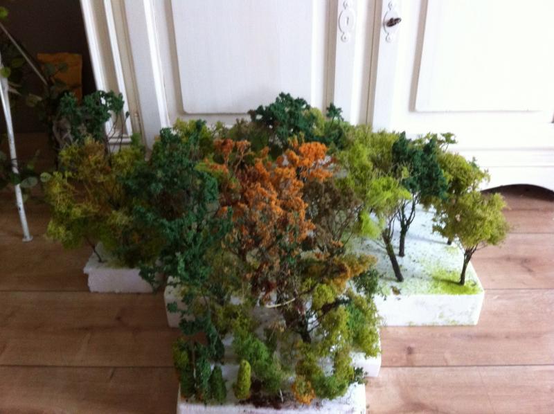

Zoals ik in de even voorstellen topic al verteld heb, ben ik 3 maanden geleden samen met mijn zoon begonnen met de treinen hobby. Na op veel sites te hebben rondgekeken begonnen met het bouwen van de baan. Omdat ik toen nog het lef had te denken dat ik ook wel op beurzen zou komen te staan met mijn baan  ::) heb ik gekozen voor een modulebaan. Zonder enig inzicht in het rijden van treinen hebben we een baanplan getekend en zijn begonnen met veel spullen te kopen en te bouwen!!!Hoe dom kun je zijn op je oude dag .....!
Op dit moment hebben we een baan, een trein(sik) een aantal gebouwen, tientallen bomen, en heel veel losse scenery onderdelen die ik van willekeurige sites heb nagemaakt...
Ik zou jullie toch graag willen laten zien wat ik de afgelopen 3 maanden heb gemaakt en gedaan.
En zoals mijn motto al zegt...een dag niet gelachen is een dag niet geleefd...dus er mag gelachen worden bij mijn foto's.  :)
Gr. Ben

Hoi Ben,
Welkom bij de club.

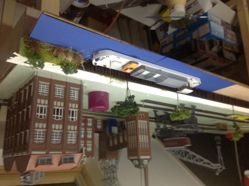

Jammer van die foto's die omgedraaid zijn 1e en laatste. Daar kunne we in ieder geval al om lachen. ;D
Maar wat er staat ziet er al mooi uit.

Hallo Ben,
Ik lig dubbel om je eerste en laatste foto.... op de kop. Maar nee hoor, wat valt er te lachen? De stukjes scenery en vooral de bomen zien er prima uit. Ga ons maar op de hoogte houden! Succes!

En Pa, je baan ziet er goed uit hoor ;) al moest ik ook wel even lachen om de eerste en laatste foto!!! (y)

Hmmmm dat is heel vreemd, dat omdraaien doet ie tijdens het uploaden!!!!

Leuk, een modelbaan naar Australisch voorbeeld!   8)

 Ik lees het al ...jullie zijn net zo ondersteboven van mijn baan als ik zelf :-)

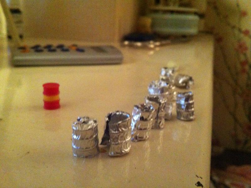

Vaten gemaakt met de plastic uitvoering als mal, nog even roestig maken en klaar :-)

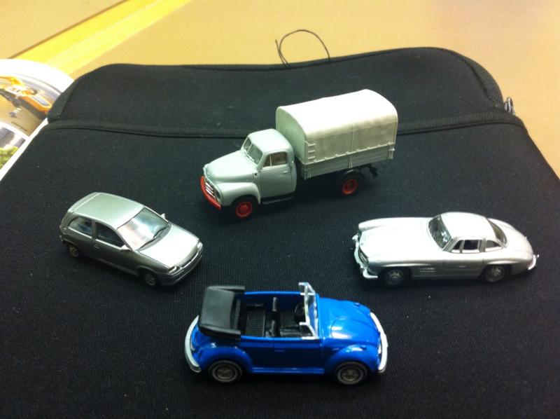

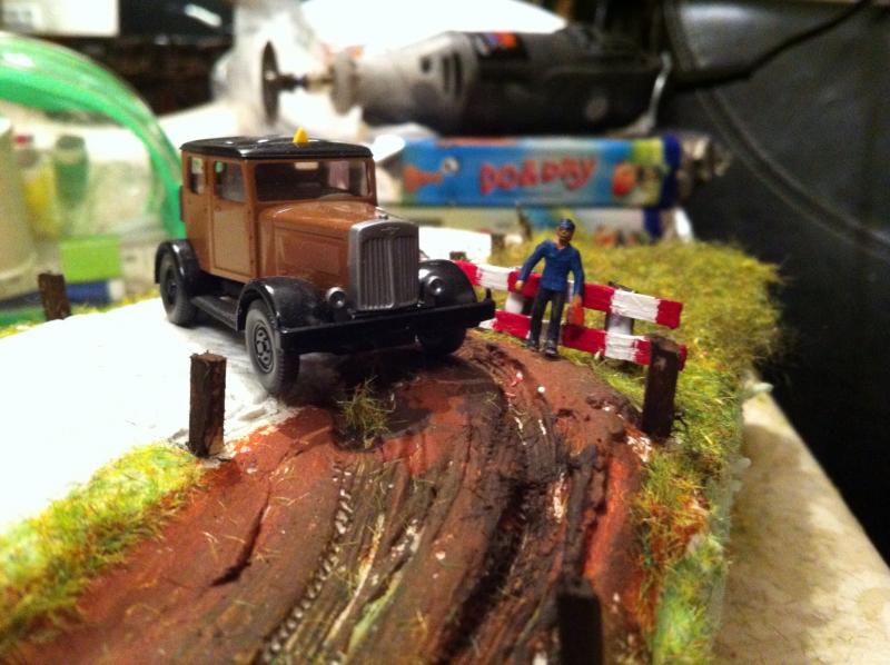

Mijn eerste autootjes, gratis gekregen van een lid van mijn vereniging VMC uit Epe !!

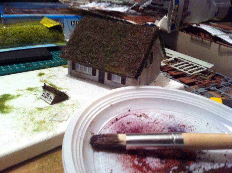

Een op internet gevonden bouwplaat,direct laten printen op 1 mm styreen en voorzien van foamen dak en gras om zo een rieten dak te creëeren.

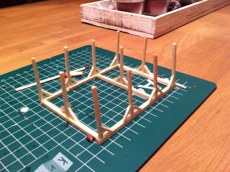

Bezig met het bouwen van een boerenschuur bij mijn boerderij.

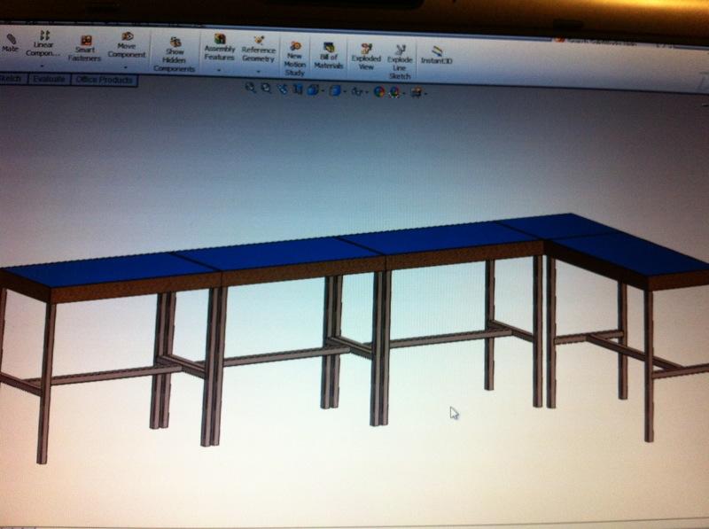

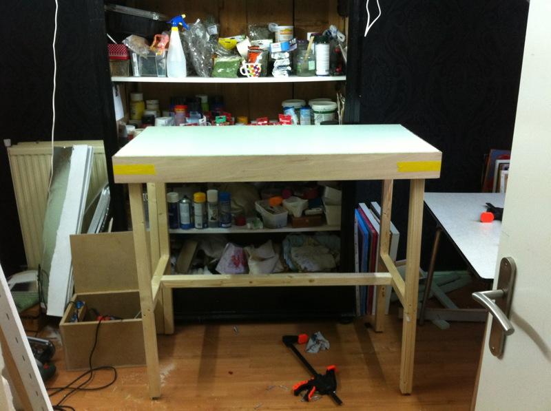

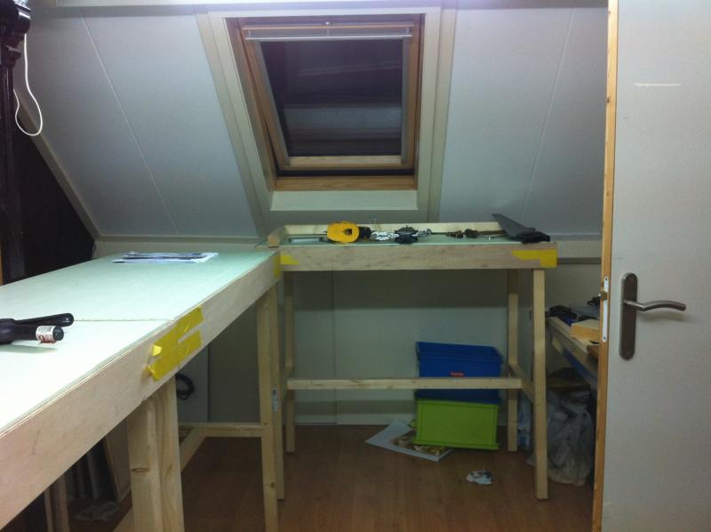

hier nog wat fotos van het bouwen van de modules.
Modules getekend in Solidworks.
Het resultaat.
De enkele module.

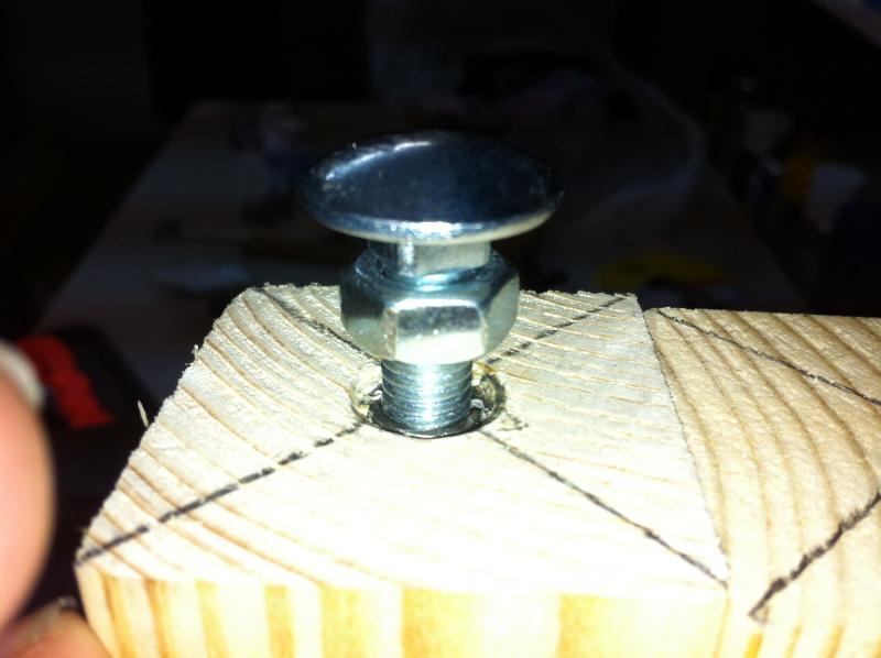

Poten voorzien van bussen met schroefdraad (M8) en Slotbouten als poot om te stellen.

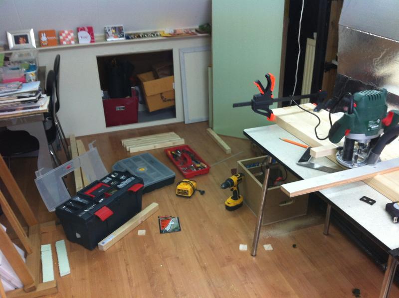

Kluschaos.
Modules zijn onderling verbonden d.m.v. slotbout met vleugelmoer.

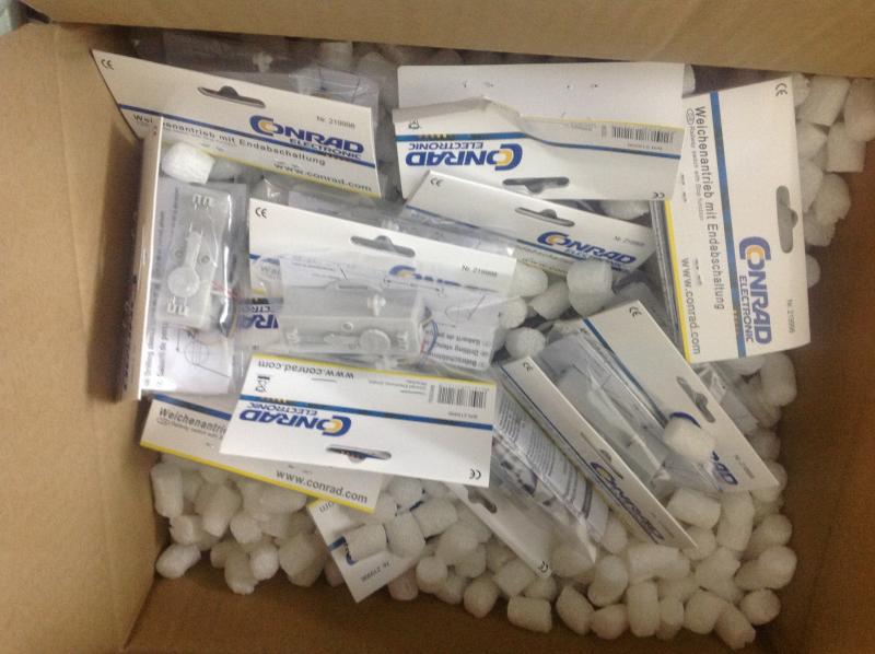

De volgende grote klus, 14 wisselaandrijvingen monteren!

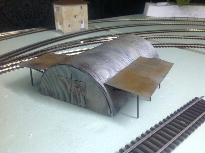

Het bouwen van een nissenhut volgens het "recept" van nproject.org.

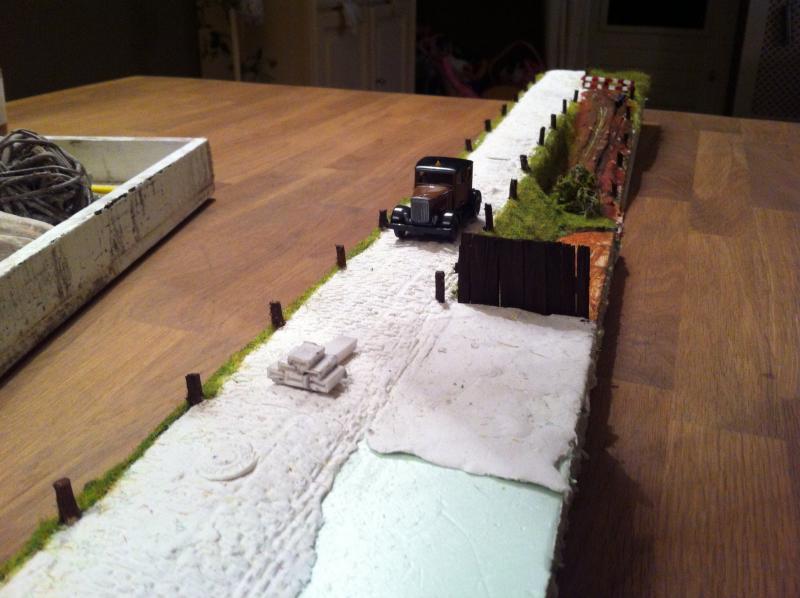

Op de site van Jaap www.modeltreinbaan.nl het voorbeeld gezien van een "klinkerstempeltje".
Ik heb het nagemaakt van kunststof profielen en zie hier het resultaat!! De putdeksels zijn afdrukken in klei van spijkerbroekknopen :-)
Op het terrein rond de mijn wil ik gebruik gaan maken van klinkers en de stelconplaten
Van Rail-Cees ! Lijkt me wel heel mooi worden straks, al zeg ik het zelf:-)

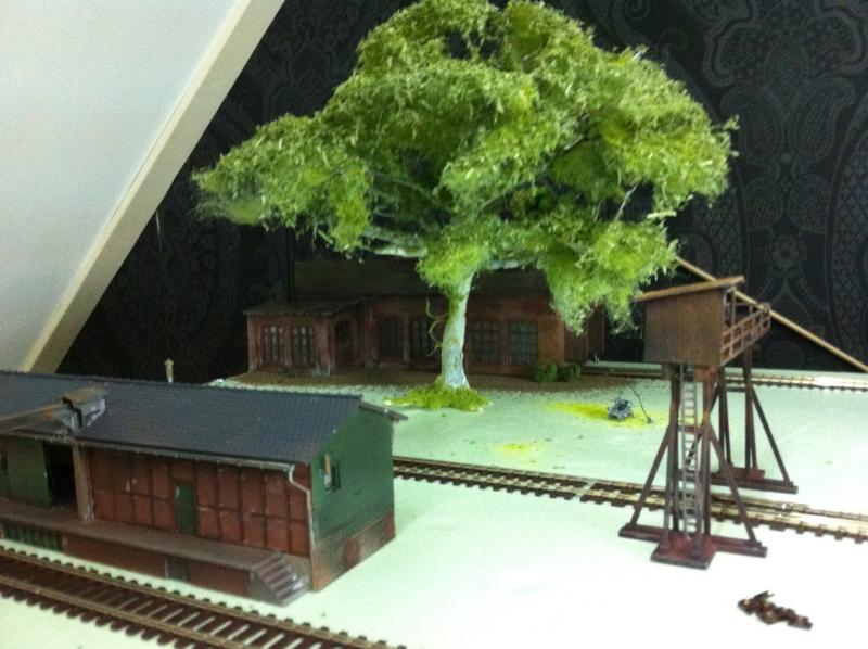

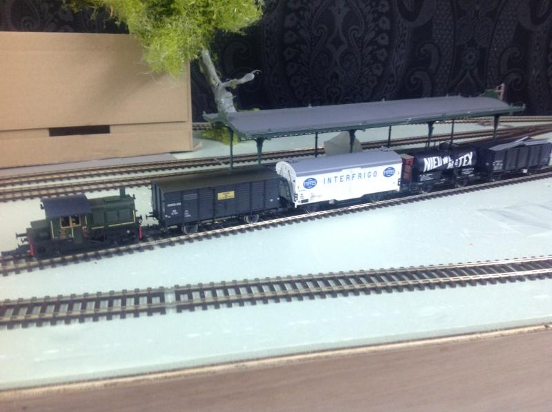

Alles voor de stoomloc, en de goederen. Ik denk alleen dat deze boom hier een beetje te groot is ???

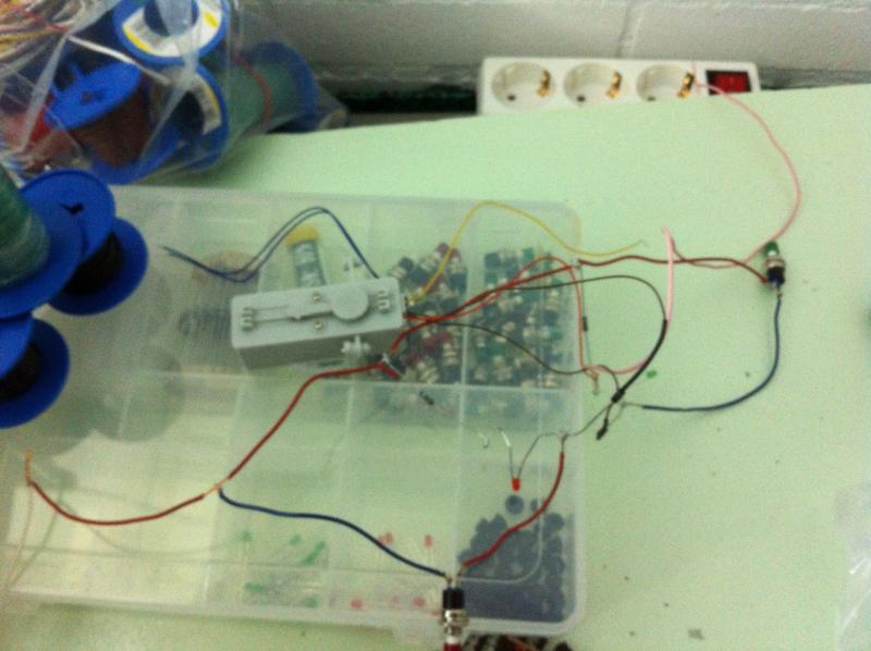

Het eerste proefstukje van mijn zoon Jeroen voor zijn schakelpaneel, heel veel ledjes en schakelaars  :)

« Reactie #14 Gepost op: 21 February 2013, 21:09:09 »
even voor de duidelijkheid!!! de proefopstelling heeft niks te maken met het witte verlengsnoer wat er achter ligt ;)
