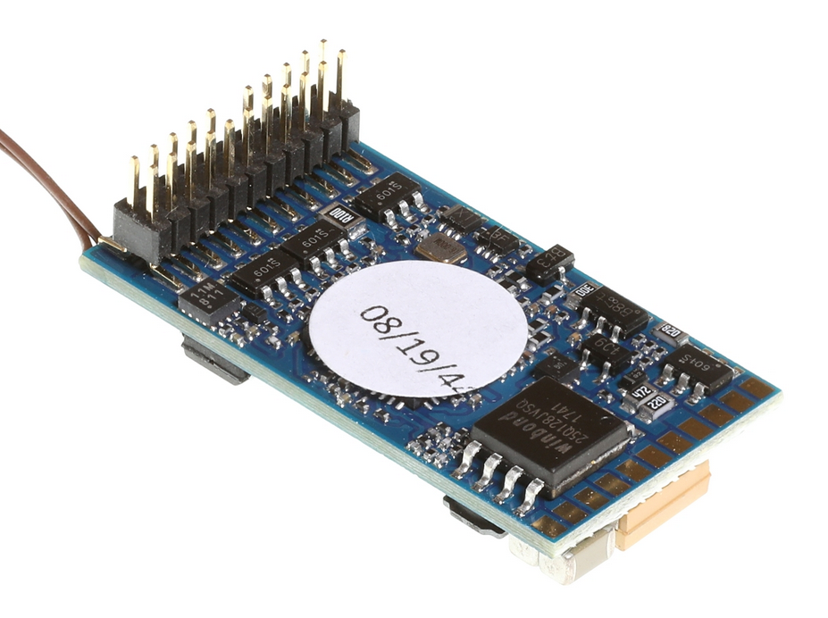

Ook in mijn ervaring is de Loksound 5 minder betrouwbaar.
Bij mij heeft ook al een Loksound V5 het begeven. Een maal in een Mehano Class 77. Lok geprogrammeerd en gelopen via de testbank zonder problemen. 2 weken later op mijn echte baan (Roco Lokmuis pro) en meteen gekrijs en een hete decoder. (werd via garantie vervangen). Ook heb ik een verdachte situatie in een Liliput 614, waarbij de ESU luidspreker nogal kraakt bij het weergeven van de rijgeluiden. Het klikt als klippen, maar het is een ESU luidspreker op 80 procent volume i.p.v. 100 met hetzelfde project als de Liliput sound-variant mee wordt uitgeleverd (die heeft een v4 i.p.v. een v5).

hierbij het vervolg zoals gezegd,
Inmiddels is de nieuwe lokprogrammer binnen en aangesloten. de software heb ik opnieuw geinstalleerd met de laatste versie 5.2.4
Ik heb bij twee LS5 decoders sound projecten ingelezen en dat is goed gegaan de decoders werken naar behoren (y).
In mijn geval zijn de twee defect geraakte LS5 decoders veroorzaakt door een defect in de lokprogrammer.
Bij nader inspectie aan de defecte decoders kan ik zien dat er een smd weerstand bruin verkleurd is deze is waarschijnlijk verbrand.
groet, Frank
Nee, Zoals gezegd is er een batch L5 geweest die af en toe sneuvelen. Dat ligt echt aan de decoder ;)

juist want heb hier 2 lokprogrammers en een maat van mij verdeelt tussen vrienden de v5 versie en zeker 20 % is defekt bij aankomst.Slechte batch van esu

hallo,
Wederom een LS5 defect geraakt na programmeren. ??? het defect raken van decoders ligt dus inderdaad niet aan de lokprogrammer.
Ik heb een soundproject ingelezen daarna nog enkele cv's aangepast en decoder getest werkte nog prima in de lok.
Vervolgens nog een cv aangepast en decoder helemaal dood, geen communicatie mogelijk met de decoder.
Afgelopen week 2 nieuwe LS5 gekocht waarvan er nu 1 defect is geraakt. wat kan ik het beste doen beide terug sturen?
Als ik nieuwe decoder hiervoor krijg uit dezelfde batch schiet ik er niet veel mee op.

Terug naar de winkel zou ik zeggen.
Op de decoder staat een productiesticker, in dit geval week 08 van jaar 2019 met nog een batchnummer. Je zou Esu kunnen mailen of er een slechte batch is. Waar ik persoonlijk niet in geloof maar dat doet er niet zo toe.
