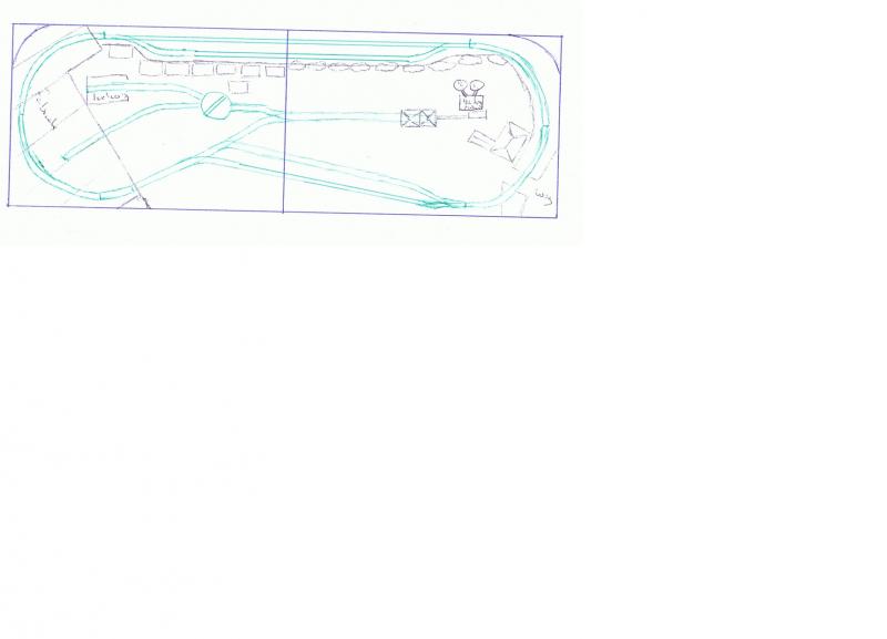

Goedenavond allen,
Ik ben begonnen meteen 0e baan die op 2 bakken van 60 x 90 cm komt. Het railplan is al ver bedacht, maar mijn vingers willen nog te graag H0 tekenen, en ik krijg niet echt zicht op verhoudingne voor gebouwen. Mijn rails heb ik met een lineaal afgetekend, maar mijn gebouwen lijken dan veel te groot.
Ook wil ik aan een kant de boog in een fabriek laten verdwijnen, maar die fabriek wordt dan 30 bij 60 cm groot ongeveer.
Hoe kan ik op een reeele manier deze problemen aanpakken en zo maken dat het een mogelijke realiteit wordt?

Sorry, maar dit is maar een hele snelle scan. De groene lijnen geven het sporenplan aan. De bakken meten 90 x 60 cm. het geheel wordt nog afgewerkt meen fries die de baan van voren belicht. Het idee is een betonelementen fabriek in de jaren 50.

Misschien helpt het als je hulplijnen (gridlines) zet op je papier. In dit voorbeeld van 3 bij 3 cm. In werkelijkheid (jouw baan dus) wordt het dan 30 bij 30 cm.
Misschien als je je plan tekent in een verhouding van 10:1 van de daadwerkelijk afmeting, dus je  2 bakken zijn dan 2 maal 6 bij 9 cm.

ik heb een halve boog gelgd, en bijna meteen geconcludeerd dat het niet uitziet. Dat wordt een heel nieuw baanontwerp maar met de draaischijf en het thema blijft (hoop ik)  :)

op 1.80 x 0.60 is dit wel wat veel. Op 60 cm rond gaan in 0e sluit heel veel materieel uit.
Met welk materieel wil je gaan rijden?
Als je een idee wil wat op 1.40 x 0.60 kan google eens op Crackington Quay.
En daarbij zijn al hele krappe bogen gebruikt, er rijden slechts korte tweeassers. Magic Train spul zal daar moeite mee hebben.
Je kunt ook werken met een sectorplaat of losse fiddle yard, alleen kun je dan niet rond rijden.
Het idee van een fabriek is wel leuk.
In Miba Spezial 68 staat ook een idee van een industriebaantje op losse modules die je door er nieuwe modules aan toe te voegen kunt uitbreiden. Een beetje het idee van de Hohenlimburger Kleinbahn.
