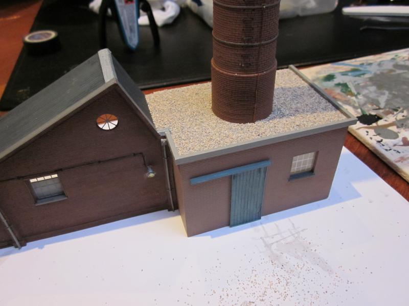

Tja, ben een beetje laks wat dat aan gaat. Bouwtopic bijhouden is bij mij hollen en stilstaan. Laatste update is al weer van april. Er is veel gedaan vooral ook aan diverse bouwwerkjes, zal deze week wat updates plaatsen met plaatjes.
Een van de bouwwerkjes is een soort van werkplaats, daarvoor is een façade en een schoorsteen van Artitec gebruikt met een beetje plastic plaat en creativiteit van mezelf waardoor de façade een halfmodel geworden is.
Aanbouwtje van wat styreen en baksteenplaat, de schuifdeur was over van een ander projectje:
De werkplaats heeft 2 neppe lampen, met wat gepruts en KristalKlear voorzien van 2 ledjes:
Evenzo krijgt de schoorsteen rood licht, is tenslotte zo'n meter of 35 hoog (toch)?
Kleine bijkomstigheid: Artitec levert netjes 88 klimijzers bij de pijp welke in 176 gaatjes gelijmd dienen te worden, om het een beetje leuk te houden de gaatjes wat op moeten boren naar 0,5mm:
Lamp 2, de bliksemafleider en grind op het dak:
Hoog....
Oei, veel te fel. Maar dat wordt op de baan opgelost.
Gr, Ben.
