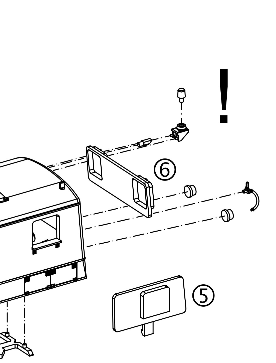

Klopt Aux 8 zit niet op de Plux22 stekker.
Kwam er laatst achter door inderdaad ESU koppeling inbouwen.
Draadje solderen op Aux 8 pad is de oplossing zoals je al aangaf.

Toch nog even gekeken naar het niet werkende zwaailicht: er zit geen lichtgeleider in en dat zou volgens de handleiding een klein staafje moeten zijn.
Ennewee, ik lijm het zwaailicht vast, klaar.
En voor de zekerheid A7 en V+ doorgepiept naar de interface en die padjes kan ik gebruiken. A8 zal van de decoder af moeten komen.

Kun je erachter komen hoelang - en welke diameter dat lichtgeleiderstaafje is/heeft? Ik heb hier nog wel wat van dat spul  liggen dat stop ik wel zo'n stukje in een vlop. Stuur maar een pb'tje met de afmetingen en je adres. Ik hoor het wel...

Volgens mij heb ik nog zo'n  staafje voor de zwaailamp liggen Ben,
Bij interesse wil ik wel even kijken of ik hem nog heb.

Esu koppelingen hebben veel te korte draadjes althans mijn exemplaren. Inmiddels (vertelde Johan de Reuver me) zijn nieuwe leveringen vanuit Esu voorzien van langere draden maar ik moet aan de mijne nieuwe solderen. Gelijk maar twee kleurtjes om + en - niet te verwarren.
De kant van het machinistenhuis heeft de meeste ruimte en de draadjes wurm ik door de gaatjes van het schaarmechanisme dan kan het verder ook niets raken. Bij de rode draad van het draaistel kunnen nog precies twee draadjes bij omhoog.
Zwart aan U+ en bruin aan AUX8 van de decoder......
........ voorts er in geprikt en met wat stukjes cellotape plak ik de draadjes vast zodat de kap er weer goed op kan.
Een kant klaar dus en het hek staat nog recht. Morgen nieuwe dag.....

Koppeling 2 zit er op.......
met bruin op AUX7....
..... en zwart op U+ van de decoder.
Ingeregeld met de LokProgrammer en proefrijden.......
