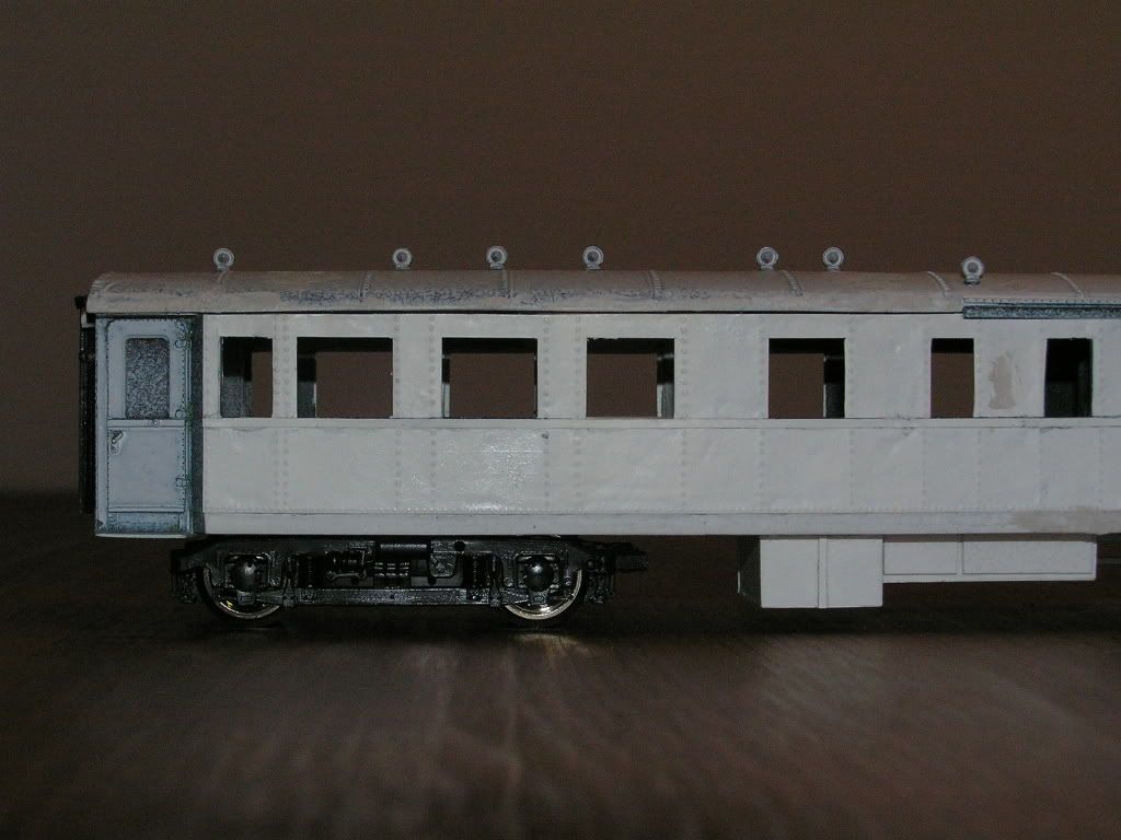

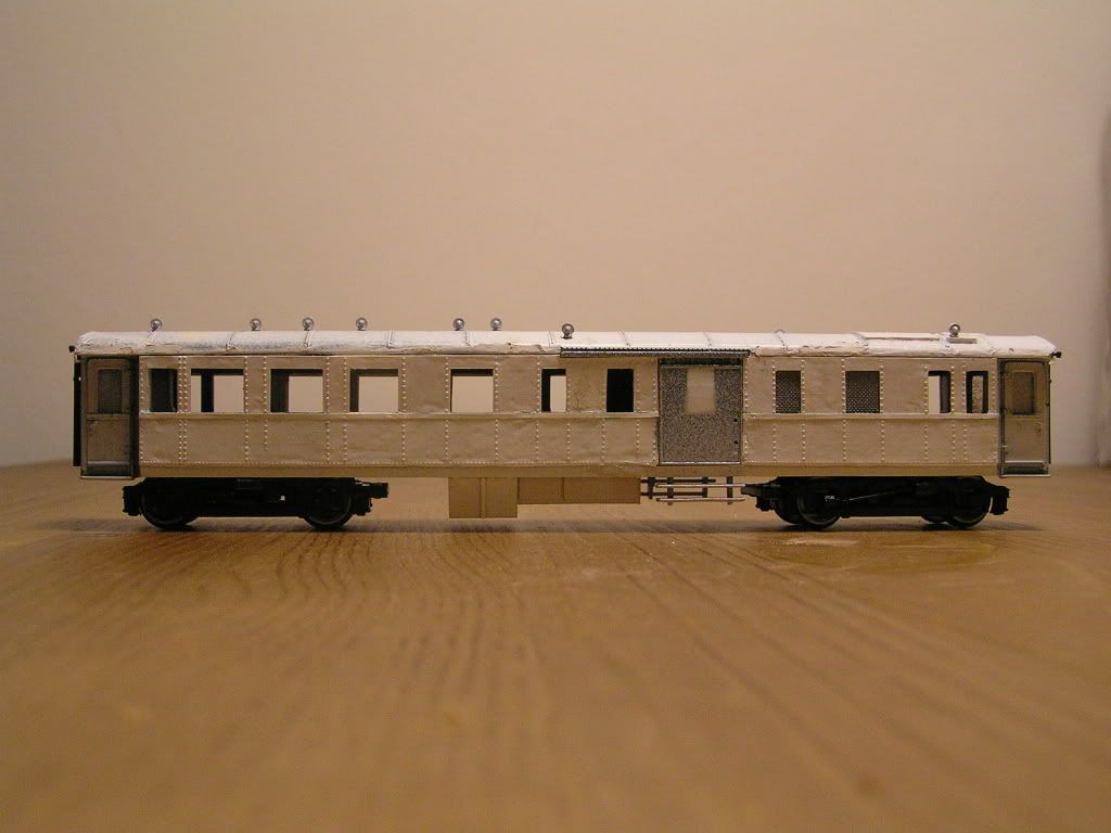

Ben ik begonnen met bouwen:
Het gebruikte styreen is 0,13 mm dun, zodat er goed klinknagels in zijn te drukken. Het heeft wel een nadeeltje: het gaat een beetje bobbelen door de lijm. Maar ja, in het echt waren/zijn rijtuigen ook nooit superglad.
Het draaistel is een aangepast Limahondekopdraaistel.
Met dank aan Floris voor de levering van de ventilatoren

weut. netjes! Die gebobbeldheid is precies de goede voor afgeragd plaatstaal als ik het zo zie, dat komt dus wel goed. Eventueel kun je in 0,25 ook wel mooie nageltjes drukken en t bobbelt minder... maar ja, net wat je zelf prettig vindt werken
Is ook zo. In de jaren '70 was het rijtuig al meer dan 40 jaar oud. 0,25 mm vond ik net iets te dik. Ben trouwens benieuwd hoe het er na het spuiten uit ziet, maar zo ver ben ik nog lang niet.

Jazeker, heb vandaag het ex-CIWL-restauratierijtuig voor de 2e keer in de primer gezet. (en zag toch nog een plaatsen die geplamuur/geschuurd moeten worden :-|.

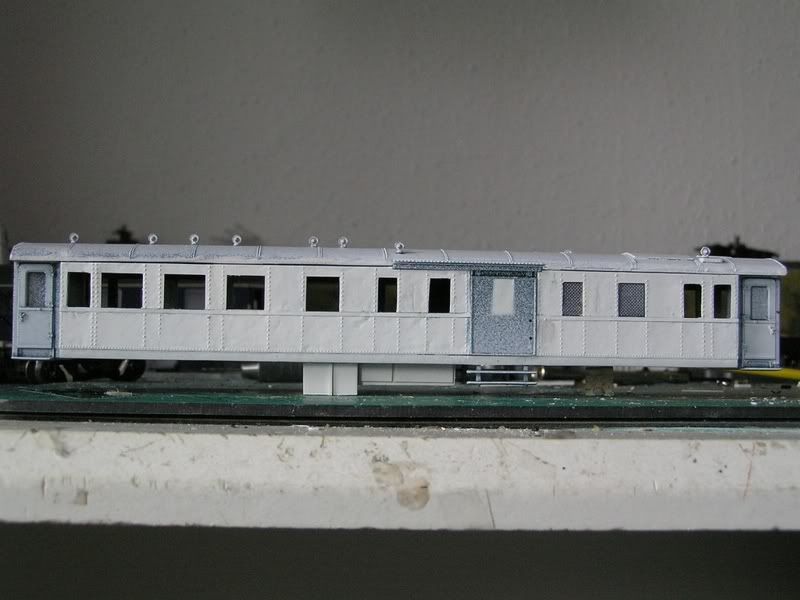

Ietsje verder; in de primer:

wederom, ziet dr goed uit kerel. Ik blijf die bobbeligheid schitterend vinden. Probeer dit eens opzettelijk voor elkaar te krijgen, dat wordt echt lastig.

Ja, hij ziet er lekker deukig uit. Net echt!

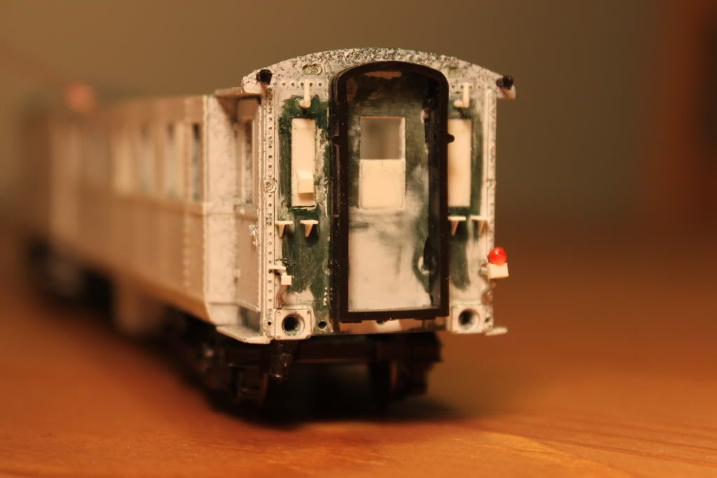

Jawel mensen, weer eens een update!
Vanavond wat details op de kopwanden aangebracht:
Wat een gepiel al die verschillende seinijzers. Het sluitseintje wordt functioneel. Is een SMD-LED met een bol stukje kunstof afkomstig van een 2 mm LED erop gelijmd.

Om het sluitsein ledje te laten knipperen, adviseerde de verkoper in de plaatselijke electronicazaak om een knipperled in serie met dit ledje te zetten, maar helaas werkt het niet. Weet iemand een andere simpele oplossing om het ledje te laten knipperen?

Als je digitaal werkt : functiedecoder met knipperfunctie
Als je analoog werkt en niet schrikt van wat soldeerwerk :
http://www.circuitsonline.net/schakelingen/13/lichteffecten/ne-555-knipperlicht.html
http://www.schakelingenonline.nl/schakelingen/lichteffecten/3.htm
(eerste is regelbaar)
Als je analoog werkt en iets kant-en-klaars wilt : Conrad
http://www.conrad.nl/goto.php?artikel=072492
Alle analoog dingen : voeden vanuit een brugcel ivm polariteit wisseling (of gewoon een batterij)

Knipperled in serie zou moeten werken.
Ik heb dit ook zo opgelost in mijn bedieningspaneel.

Vreemd genoeg werkt het niet, of komt het omdat het een combi is van een SMD en een 3 mm-led?
