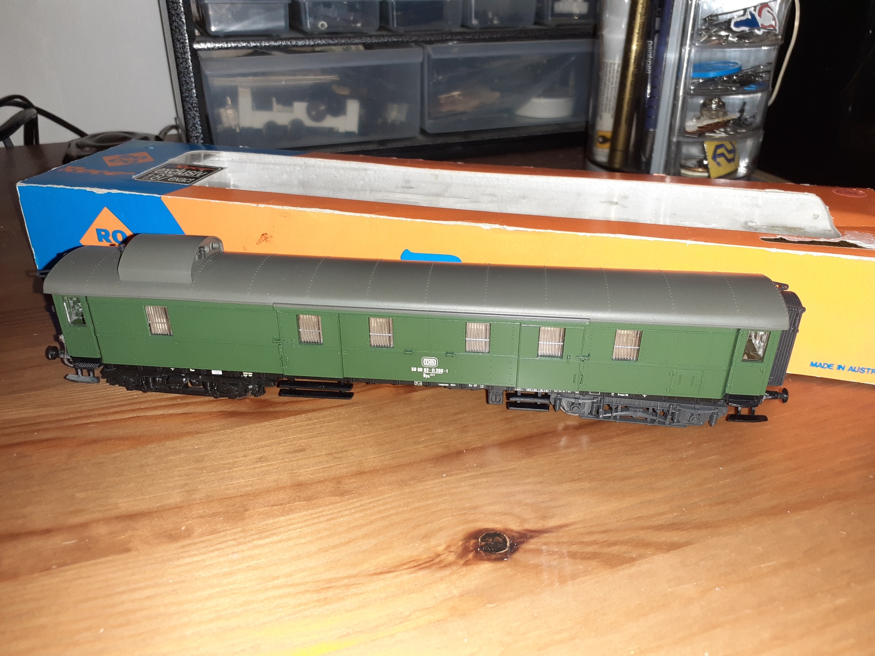

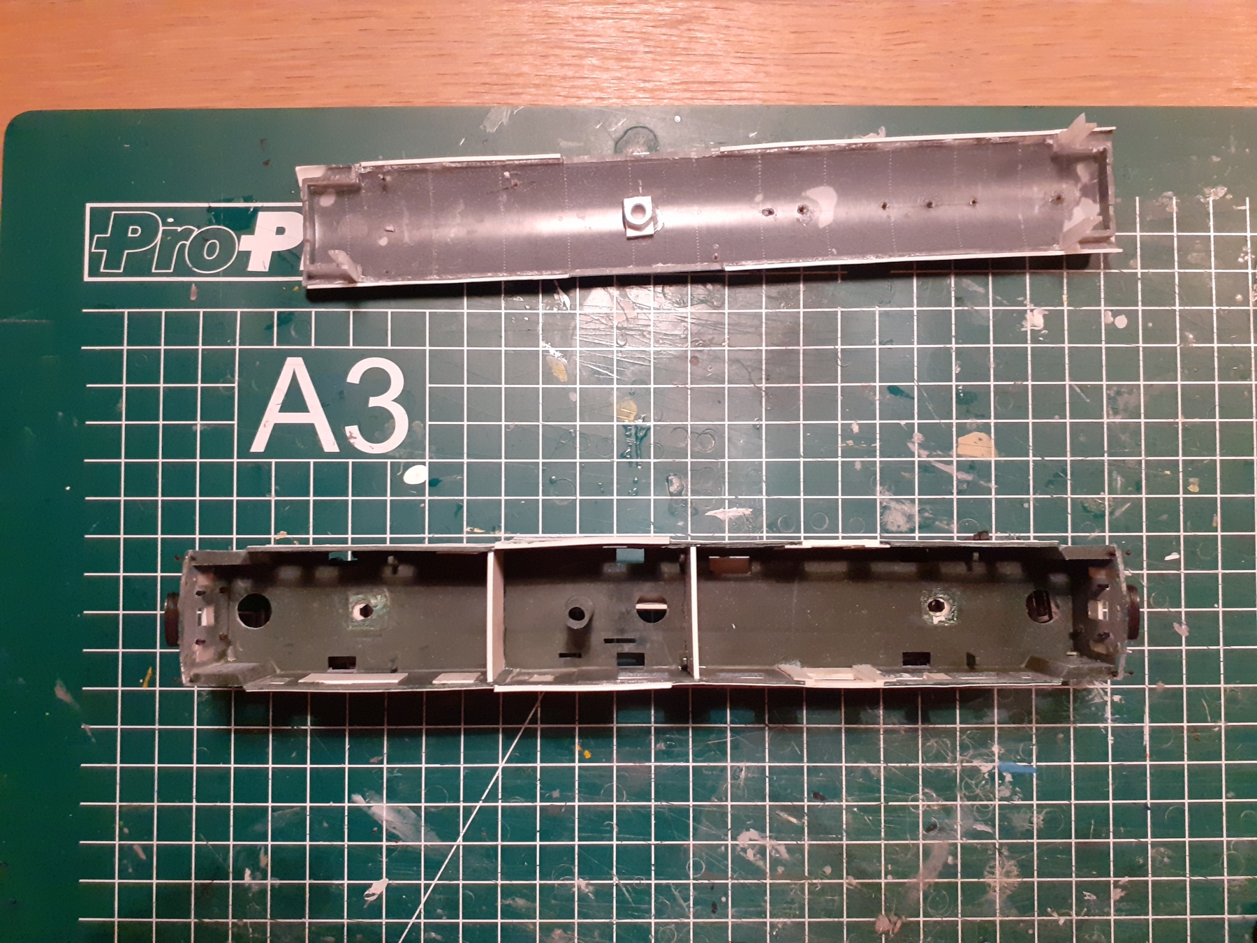

Het werd wel eens tijd voor een update
Na jaren was het omgebouwde Jouef-rijtuig kromgetrokken door de laag styreen die ik op het model had gelijmd:
Ik heb nog geprobeerd om de bak te richten d.m.v. warm water, maar dat maakte het alleen maar erger... Toen maar besloten een nieuw donorrijtuig te kopen. Dit werd een Roco-rijtuig, artikelnr. 44556. Voordeel is dat deze beter is gedetailleerd en kortkoppelingen heeft.

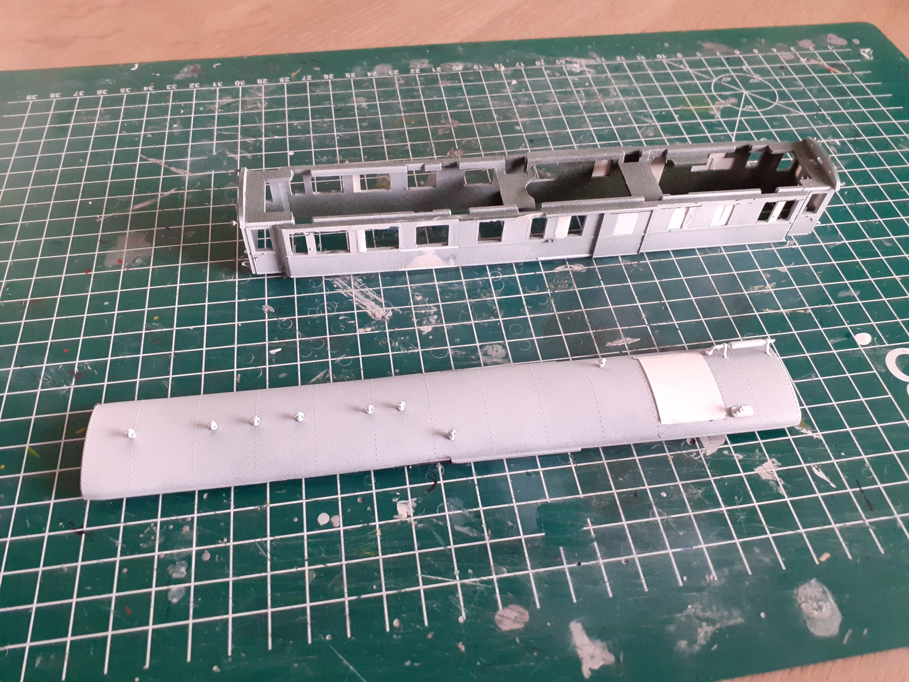

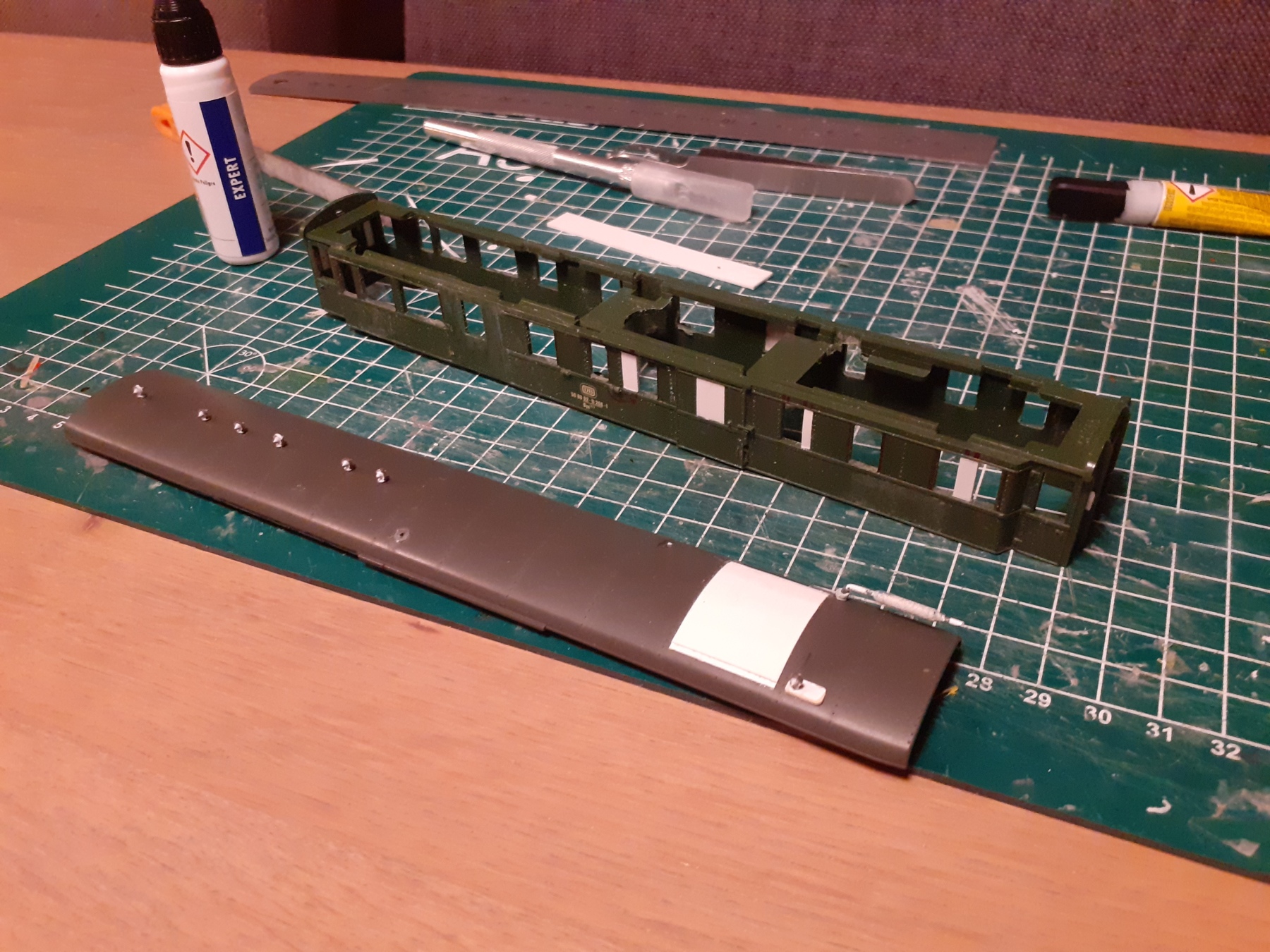

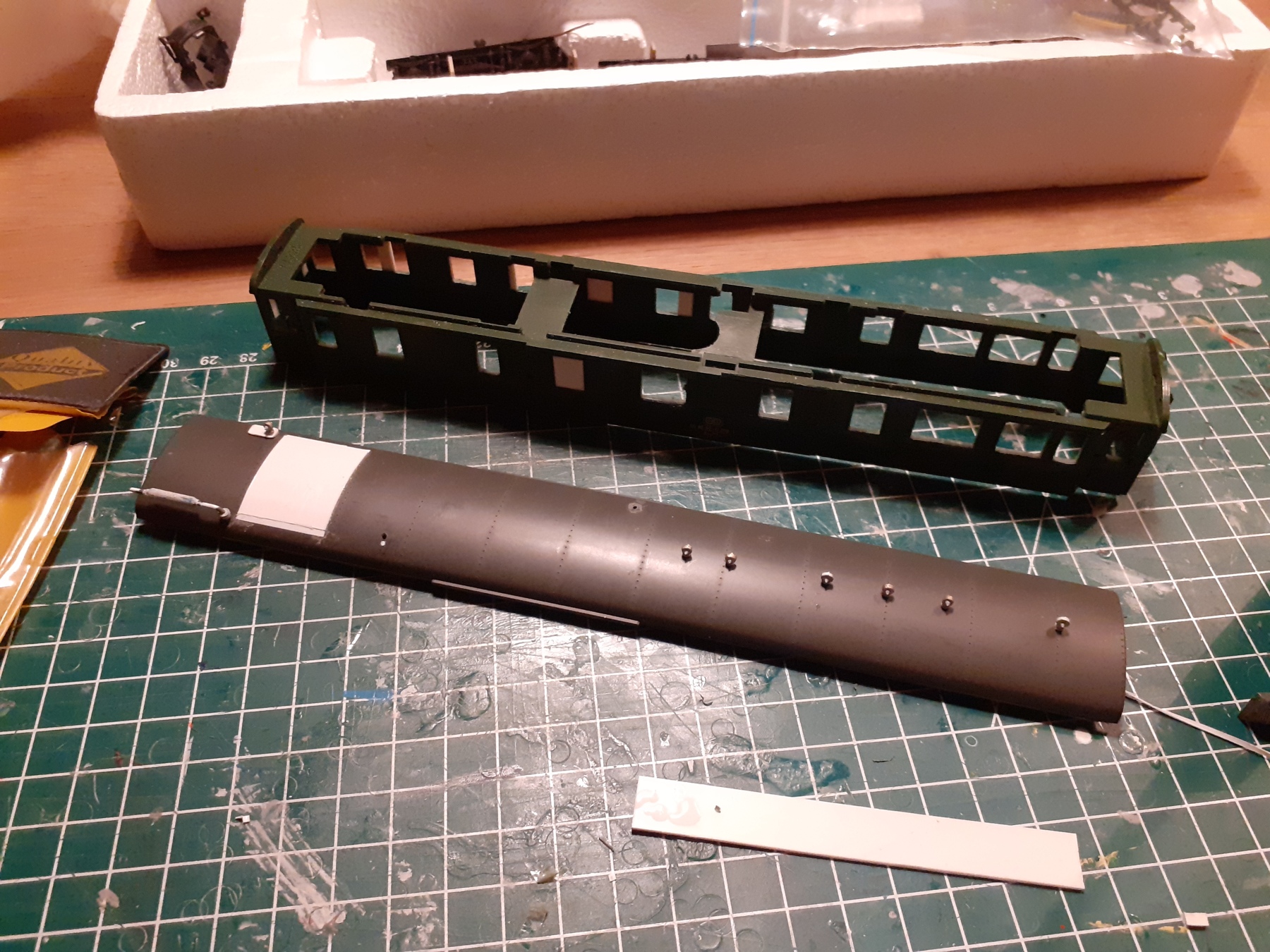

Rond de kerst van 2022 begonnen met het ombouwen. Met styreen de zijwanden aangepast. Van het kromgetrokken rijtuig heb ik de dakventilatoren, de dakuitlaat kunnen hergebruiken.

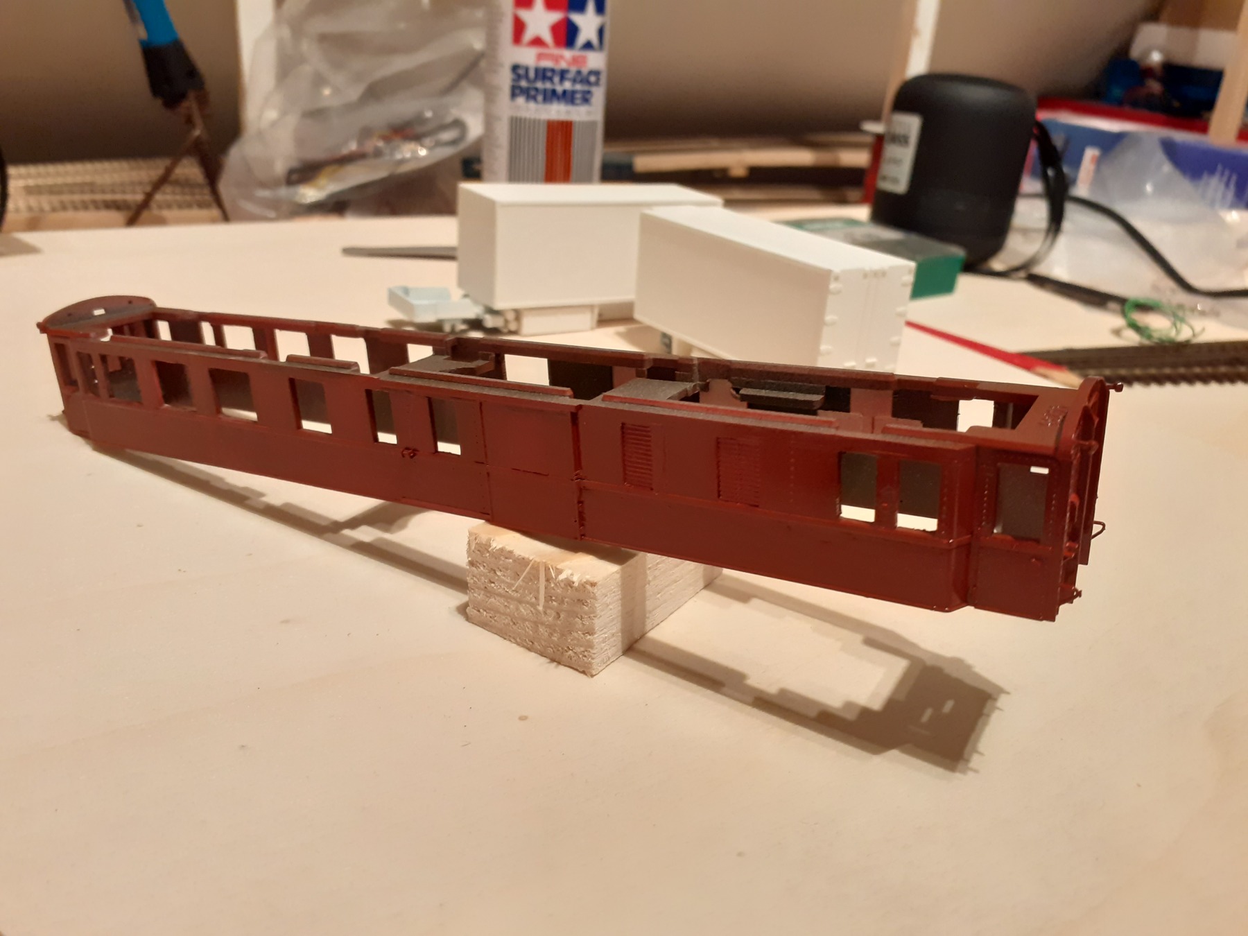

In de Tamiya-primer:
En vervolgens in THS-bruin:
