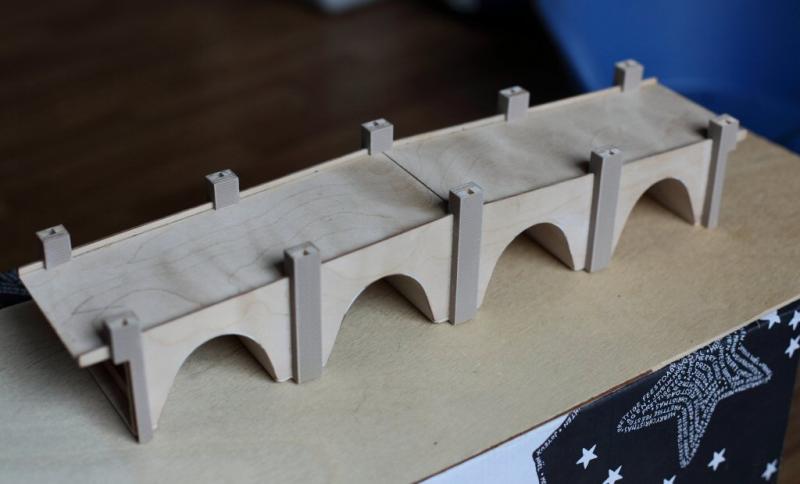

Hallo medespoorders,

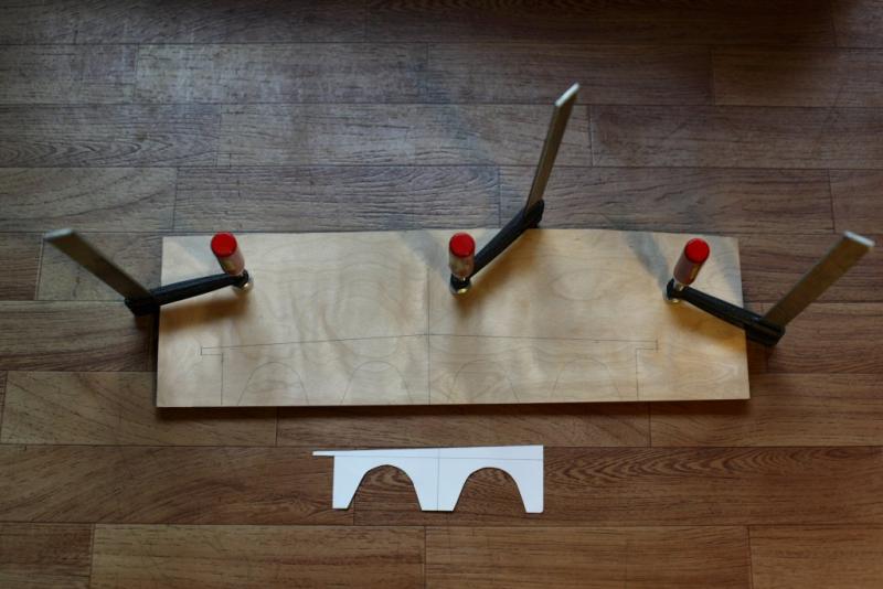

Nadat ik de spoorbruggen had gebouwd, dacht ik er moet nog een brug komen voor het personen en wegvervoer. Jeroen Water bracht mij toen op het idee van een stenenbrug. Na hier eens over te hebben nagedacht, hij stuurde mij een foto van de brug in Goes, ben ik aan het tekenen geslagen. Deze brug berust dus totaal op fantasie, de brug in Goes was alleen een leidraad om te zien hoe zo'n brug in elkaar stak.

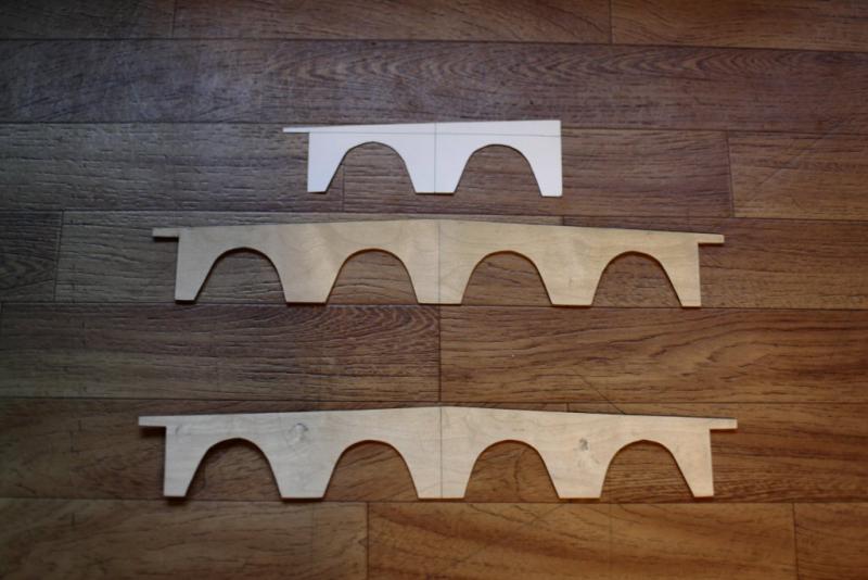

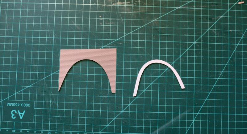

Zoals al eerder gezegd heb ik het eerst getekend op karton zodat ik het kon overnemen op het hout. Waarom hout ? heel simpel dat is voor mij het makkelijkst te verwerken.
Hieronder een foto van het malletje en de tekening op het hout. Deze heb ik beide te gelijk uitgezaagd om er zeker van te zijn dat ze indentiek waren.

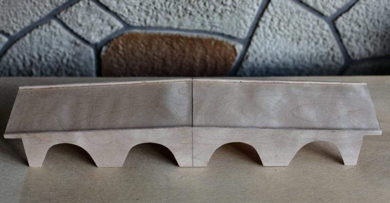

Na het uitzagen zag het er dus zo uit.

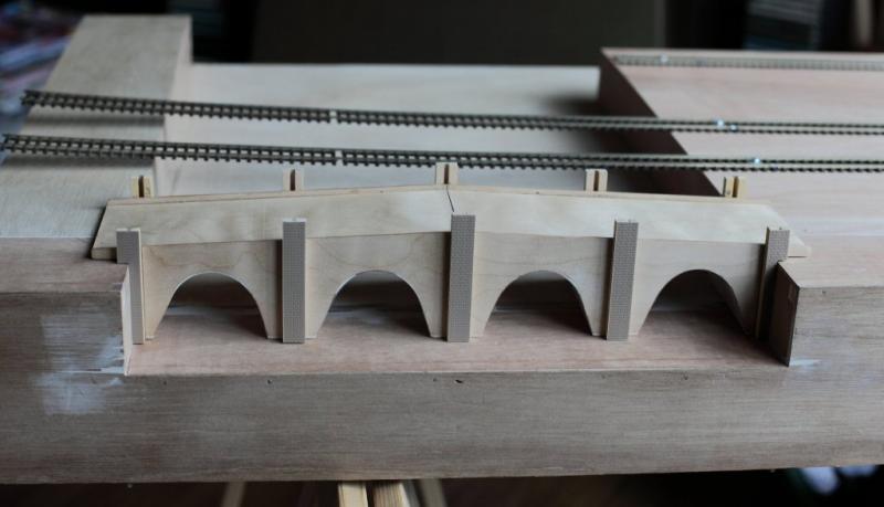

Tussen deze twee zijkanten het wegdek gelijmd, Nu begint het toch al aardig op een brug te lijken :)

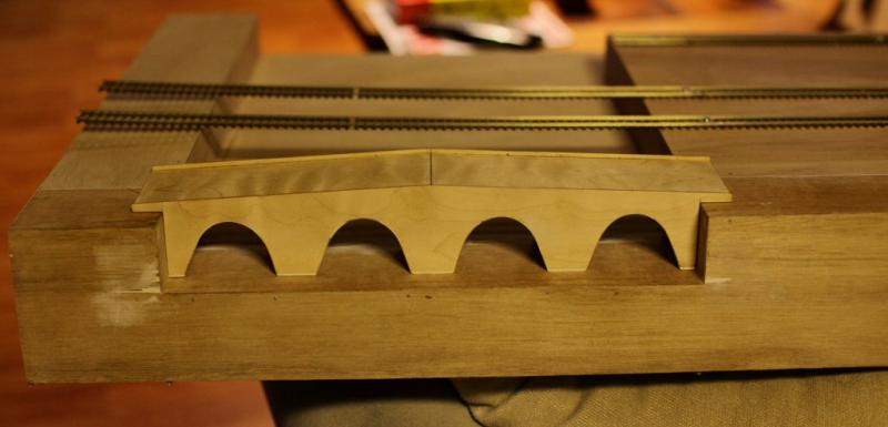

En zo ziet het er dan uit op de baan in aanbouw.

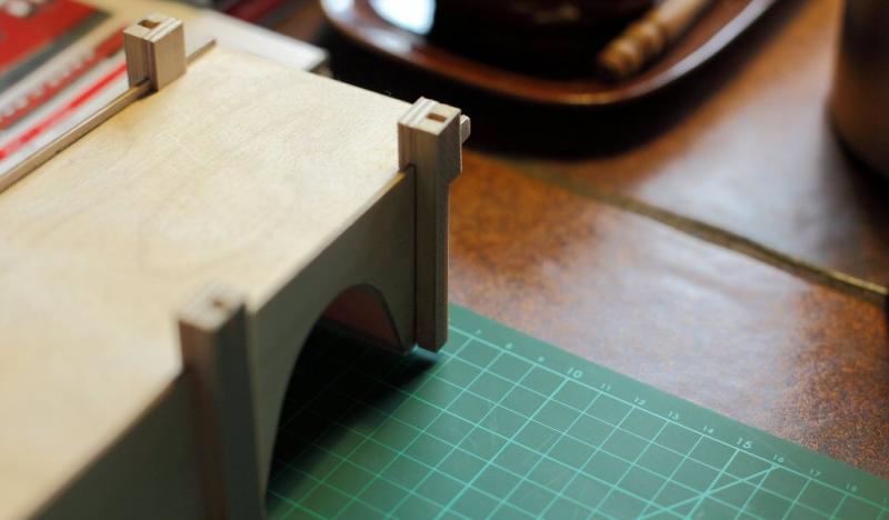

Hier na begonnen met de steunberen welke aan de zijkant komen en tevens dienen om het latere te plaatsen hekwerk tussen te zetten.
Op de foto de steunberen in aanbouw.
Na deze te hebben gebouwd ze op de brug geplaatst.
Ook heb ik de binnenkant van de brug bekleed met 0.4 mm vliegtuig triplex, helaas ben ik foto's hiervan op de één of andere manier kwijt geraakt.
Als laatste voor vandaag de beide eind steunberen welke ik ter plaatse heb pas gemaakt in de bak waar hij later wordt ingebouwd.
Op de achtergrond de sporen waar normaal de dubbele spoorbrug onderzit, maar deze zijn verwijderd voor eventuele schade die onstaat door het steeds verplaatsen van de modulebak.

Na het plaatsen van de steunberen heb ik deze ter hoogte van het wegdek verdikt met 2 plaatjes triplex van 2 mm. Na het verdikken en bekleden met steentjesplaat zou deze dan de afmeting krijgen van 15 x 11 mm.
Hier op de foto is deze verdikking te zien.

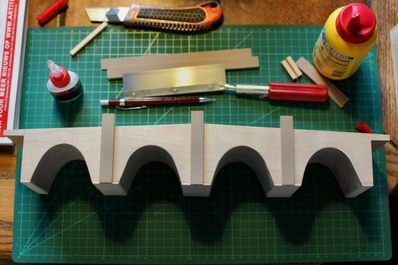

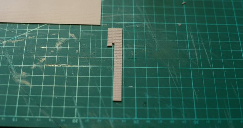

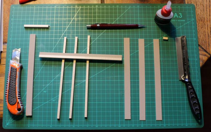

Om deze steunberen te bekleden heb ik van steenjesplaat strippen gemaakt en deze pas gemaakt. Omdat dit nog al arbeids intensief was heb ik het later simpeler gedaan door alleen het sleufje te maken dan hem er op te lijmen en het te veel er af te snijden. Dit ging aanmerkelijk sneller.
Hier een foto van het stripje met sleufje.
Zo dus alle steunberen bekleed, zoals te zien op de foto.

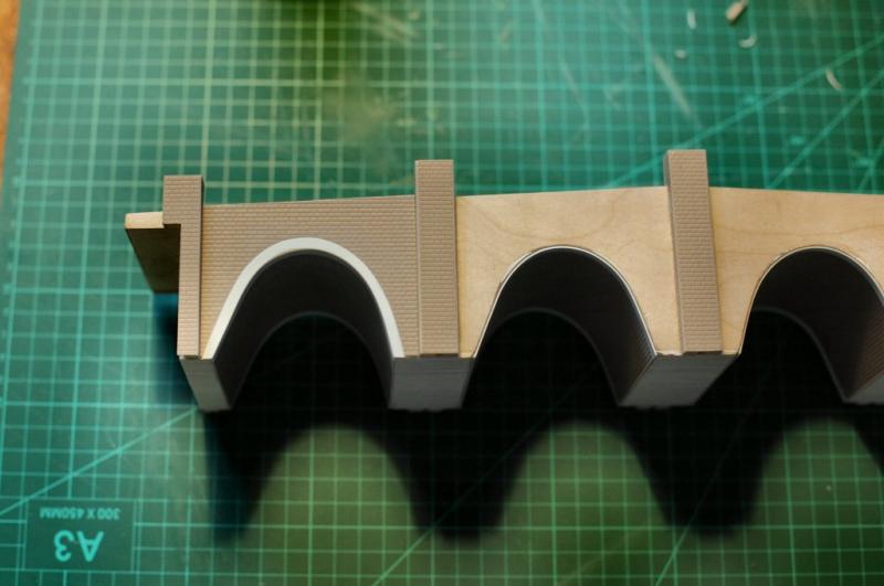

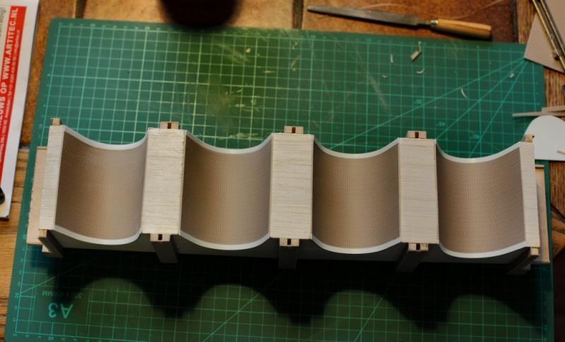

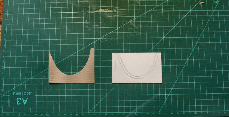

Na dat alle steunberen waren bekleed, ook de binnenkant van de bogen beplakt met steentjesplaat.
Met aan weerszijden een strip wit styreen wat de betonnen rand moet worden.
Hier een foto van de bogen bekleed met steentjesplaat.
Op de foto is ook te zien dat hij in werkelijkheid geheel van hout is met een bekleding van steentjesplaat.

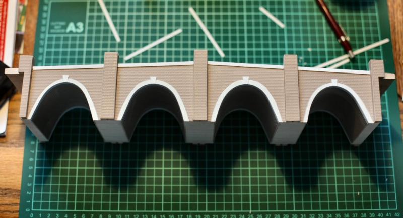

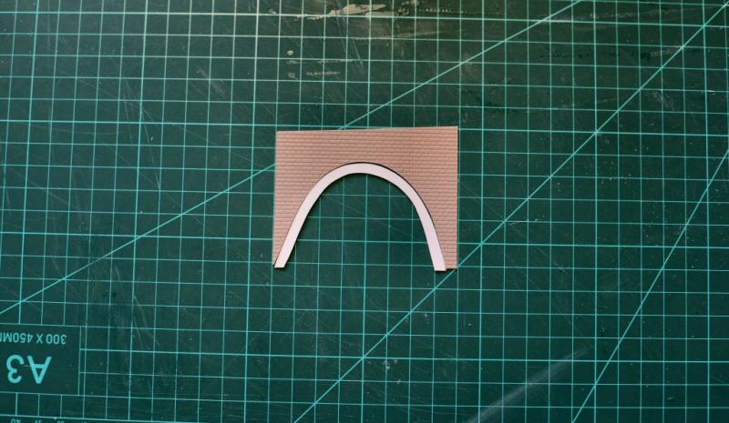

Na de steunberen te hebben bekleed werd het tijd om de brug zijkanten te gaan bekleden. Deze heb ik één voor één pas gemaakt tussen de steunberen.
Op de foto een uitgesneden zijkant en het begin van de betonrand, dit wordt bij de volgende foto's wel duidelijker hoe één en ander in elkaar steekt.
Op deze foto de uitgesneden zijkant en betonrand.
En zo past dan het geheel in elkaar en wordt het op de brug gelijmd. Dit heb ik dus acht keer gedaan, een hoop werk maar het resultaat is er wel naar.
Na al deze stukken te hebben gemaakt de eerste op de brug gelijmd, volgens mij niet verkeerd.
Na al deze stukken aan weerzijde er te hebben opgelijmd heb ik ook de zogenaamde middensteen gemaakt uit 0.3 mm dik styreen en deze er op gelijmd. Tevens heb ik aan de bovenrand een styreen strip van 0.3 mm dik gelijmd om daar ook een betonrand te suggereren. En dan ziet het er zo uit.
