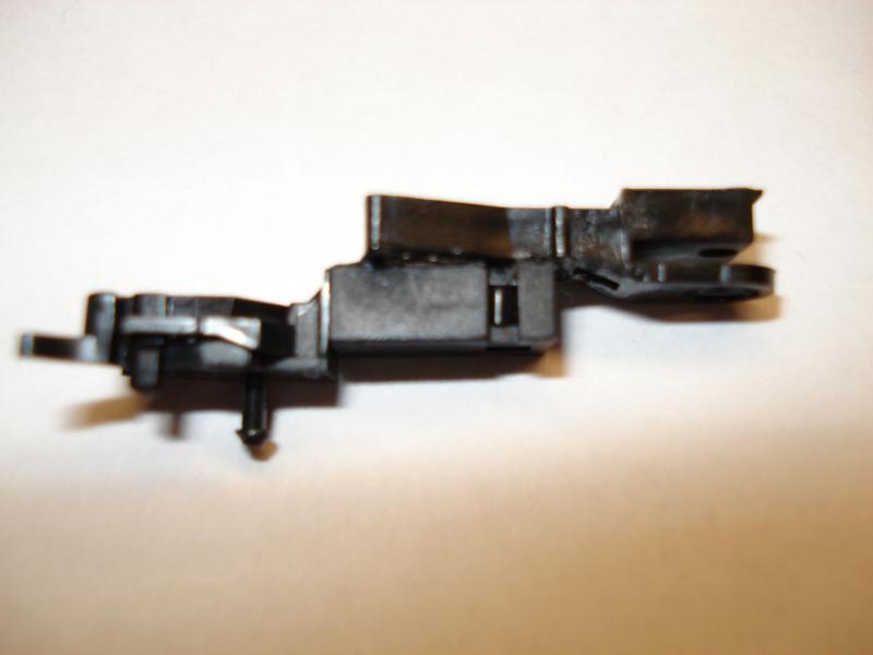

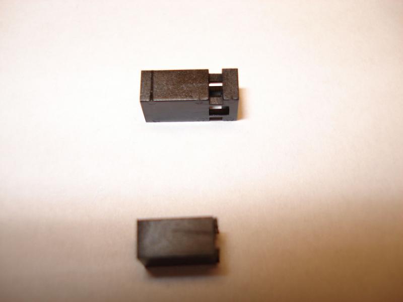

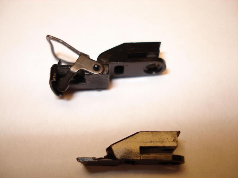

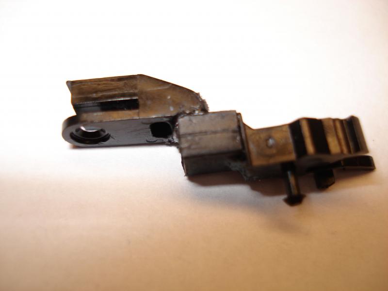

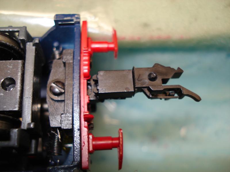

Beste bezitters van de oude versie Fleischmann 1200 met de schuivende koppeling,
sinds ik heb besloten om al mijn Fleischmann haakkoppelingen 6520 en 6521 (in metaal en kunststof) te vervangen en te vervangen door de profi kortkoppeling 6516 / 6517 / 6570 vorm, ben ik al verschillende problemen tegen gekomen.
Eerste probleem: de lengtes zijn korter in sommige gevallen waardoor de buffers in elkaar grijpen.
Tweede probleem: bij de grote kraan combinatie

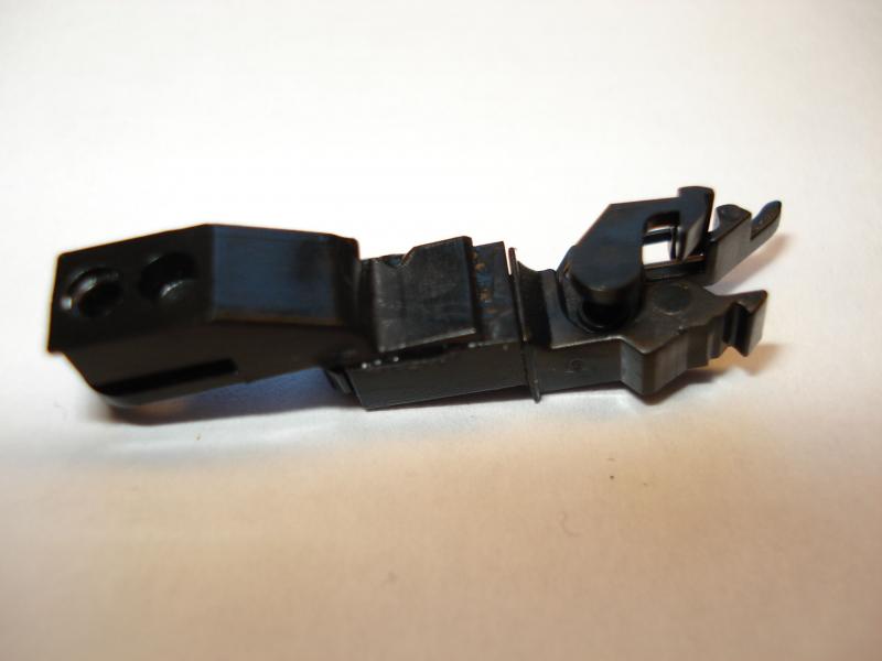

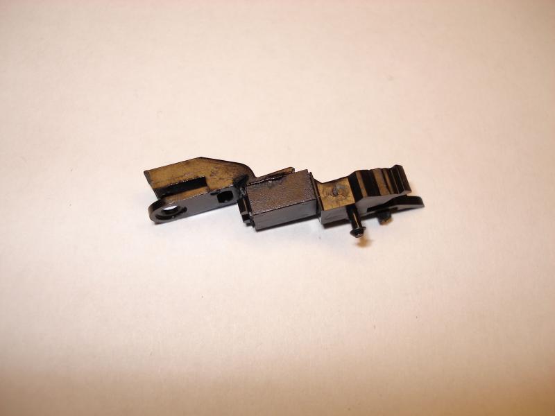

Voor de 1390 / 4371 heb ik bestaande koppelingen en adapters gebruikt om een nieuwe profi kortkoppeling te maken zonder ook maar iets te wijzigen aan de loc.
Hij is wellicht iets aan de lange kant. Ik ben nu bezig een iets kortere versie uit dezelfde onderdelen te maken. Nadeel hiervan is dat de 6515 vast gelijmd wordt.
Onderstaand een aantal foto's.
Er komt een vervolgbericht met de rest van de foto's. Ben bang dat anders alles opnieuw moet.

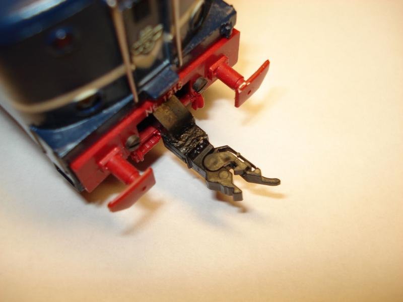

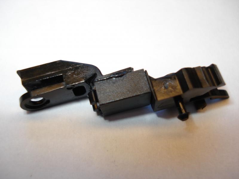

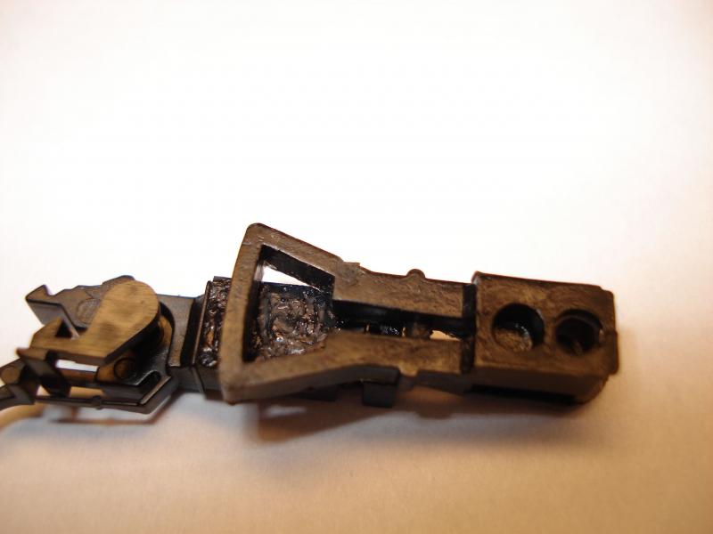

Zoals beloofd een vervolg van de foto's.
Ik ben nog bezig een kortere versie te maken. Zodra die klaar en beproefd is, zal ik foto's ervan toevoegen.
Ben benieuwd naar jullie reacties.
Ton

Prima hoor.
Maken, die kortere versie, oogt weer beter. Geeft toch niet als de koppeling moet worden gelijmd.

29 January 2013, 19:15:02 »

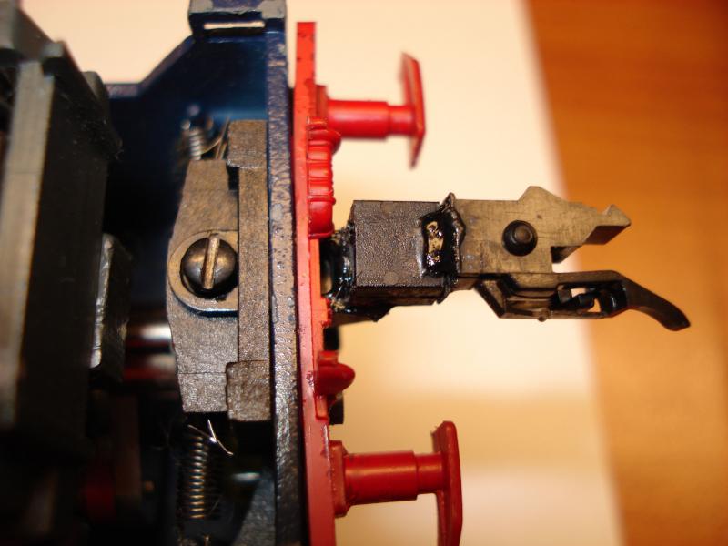

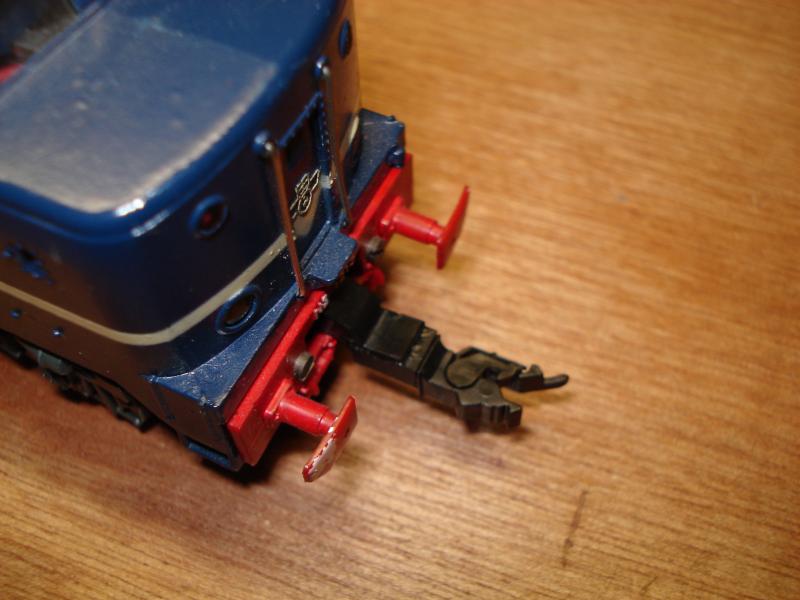

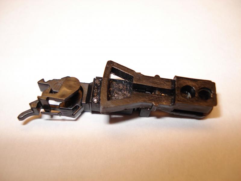

Reactie op bovenstaande opmerkingen:
- Ik heb geen schuifkoppelingen gevonden die de aanwezige haakkoppeling zonder verdere problemen kunnen vervangen. Met mijn oplossing volstaat het uitwisselen van de koppeling.
- De lijm die ik gebruik is EVO BOND super glue gel. Ik heb achter loc 10 lange, verzwaarde personenwagons van de DB gehangen.
Maar ook bij mij laat wel eens een verlijming los. Geen nood, opnieuw lijmen!!

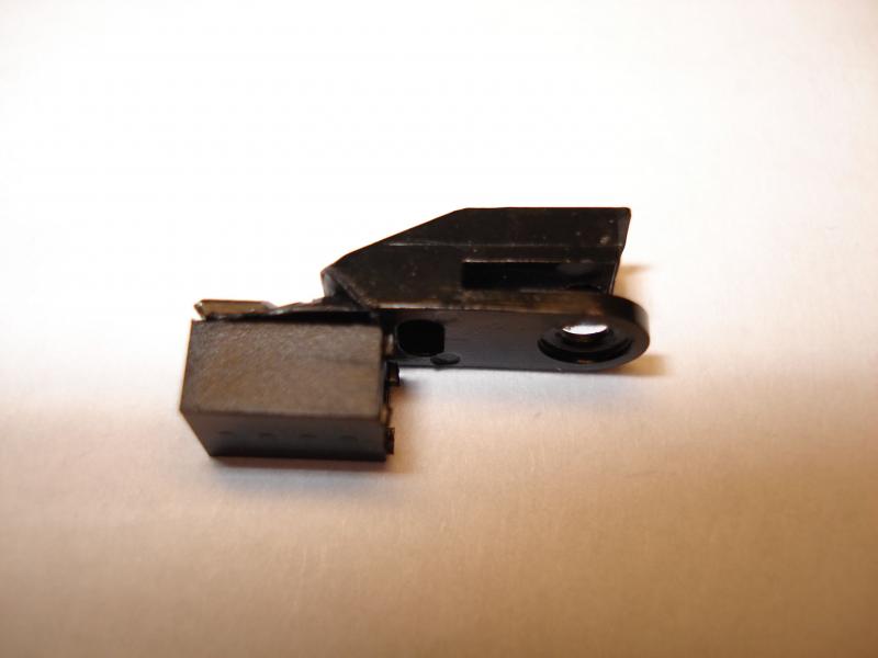

En dan nu de kortere versie van deze verlengde schuifkoppeling.
Dit oogt dus beter. En ook hier hebben die 10 personenwagons achter gehangen.
Opabus / Ton
opabus
Berichten: 21
Re:Nemschacht koppeling voor fleischmann 1200 versie 1390-4371 (vervolg)
29 January 2013, 19:26:24 »
Vergeet nog te vermelden dat deze versie 2,65 mm korter is.
Gr,
Opabus / Ton
