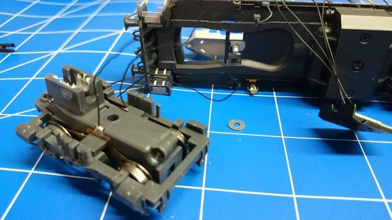

Dat was bij mijn model ook al opgevallen. De voorkant staat iets lager dan de achterkant. Best wel storend. Maar simpel op te lossen.
Door het draaistel eruit te halen en een ringetje te plaatsen tussen het chassis en het draaistel is het model recht te zetten.
Als je het model zo in de hand houd merk je ook dat het voorste draaistel veel meer speling heeft dan de achterste.

Heb nu eindelijk mijn 6480 ook binnen, yay.
Na wat testen en zo ook maar aan het pimpen geslagen want mijn bodemplaat leek op een krakeling en ik had ook dat hoogteverschil tussen lange huif en korte huif. Dit komt doordat het draaistel onder de korte huif 2 nokjes heeft zodat het stabiel staat en het andere draaistel vrij kan bewegen. Zo is de lok gecompenseerd. De kap loshalen ging niet makkelijk: de decoder zit in de huif geperst. De huif was net te smal aan de cabine kant. Maar uiteindelijk kwam ie los nadat ik wat wiebelde. Direct getest of alles nog werkte en jawel
Ik heb de nokjes afgevijld en hij staat nu recht. Voordat ik alles weer recht in elkaar ga proberen te prutsen nog even de decoder er op om te testen. Ok, alles werkt, dan even met de multimaus pro (dus het ding wat wel uit kan lezen) de minimale snelheid proberen aan te passen (moet altijd zo langzaam mogelijk bij mij). Maar dat lukt niet, kan niet uitlezen zegt de stomme maus. Even de lok heen en weer frutten om eventuele contactonderbreking met de programmeer rails uit te sluiten maar hij word niet herkend, en reageert helemaal niet meer. Andere decoder gepakt (LoPi 4 zonder geluid) en deze werkt gewoon. De Loksound doet niks meer. niet te resetten, kan geen firmware updaten en wordt gewoon niet meer herkend. Zelfs niet met de lokprogrammer.
Eigen schuld dikke bult, ik ben na het eerste testen meteen aan de slag gegaan met pimpen, maar ik baal flink. Ik kan ook niet zomaar een nieuwe loksound kopen of zelfs ruilen want dan zit er alsnog geen 6400 geluid in. Retour winkel? Die zien me aankomen met de afgevijlde nokjes, bovendien moet ik alles eerst weer in elkaar zetten... Ik ben nou eenmaal een modelbouwer en ook fabrieksspul moet er strak uitzien.
Affijn, dit is dus waarom iedereen zegt 'als er iets is, ga terug naar de winkel' maar als je zelf aan het modelbouwen slaat in de garantieperiode is dat een risico.

Biesje,
Dat probleem had ik zo ongeveer ook. Na het terug in elkaar zetten van de lok werkte de decoder normaal.
Hij reageerde alleen niet op z'n sound en z'n sound functies. Heb de decoder toen getest op 'n decoder tester en de sound werkte normaal. Ik heb toen in de lok 'n normale brug stekker (21pins)geplaatst en de lok reed normaal analoog.
Daarna de sound decoder terug geplaatst en alles werkte weer normaal. Vraag me niet wat het probleem was maar ik vermoed dat de decoder 'n tik krijgt bij het plaatsten van de kap.
Mvg Ad
