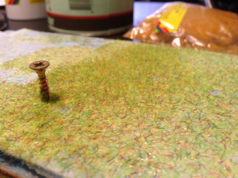

Vanavond vond ik het eens tijd om te gaan rommelen met de grass master!
Dus een stukje blauwe onderplaat op een plankje geplakt.
Keurig noch lijm op de ondergond gesmeerd en wat grass in de grassmaster gedaan!
Maar wel nu... Staat het toch niet echt om hoog, terwijl de aansluiting met een naald in de plaat zit.
Test 2 een grote schroef erin draaien!
Dat gaat al beter maar geweldig is weer anders...

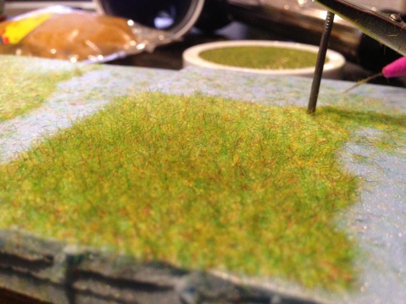

Hier twee voorbeelden:
Noch lijm:
Verdunde houtlijm:

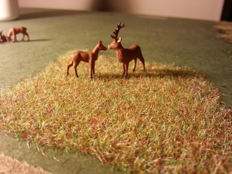

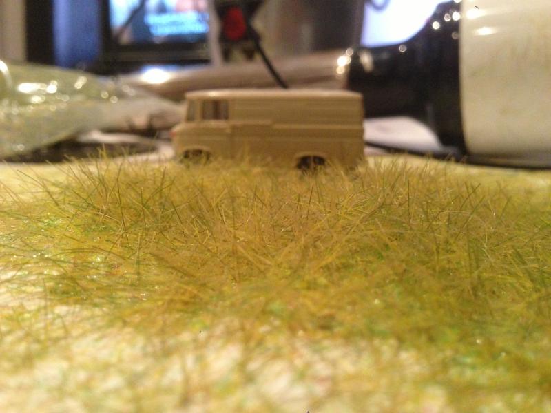

Nou na een avond toch een redelijk resultaat met de 12mm grass!
Echt recht staan doet het toch niet...
Maar al wel meer echt als de vorige keer

HP TEE
Berichten: 79
Re:Geklooi met de Gras-Master
02 April 2013, 22:58:42 »
Nou, da's toch 1044 echt mm's oftewel echt doorgeschoten
Lolium perenne
Zonder gekheid, je moet eens op youtube kijken, daar staan diverse filmpjes van Engels modelbouwers die prachtige resultaten halen. Zowel met mepper als met master. Wellicht heb je daar wat aan. Ik ben benieuwd!
