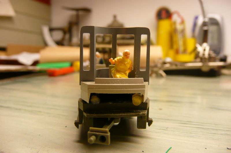

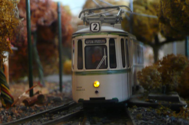

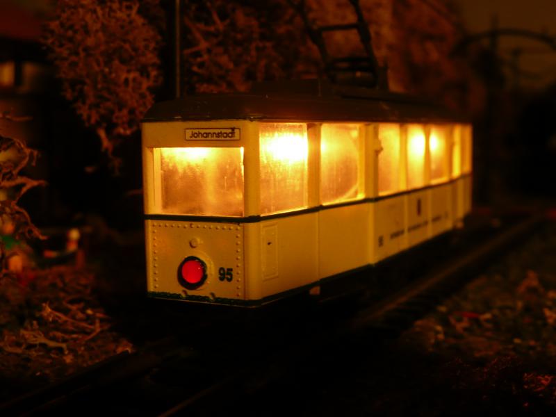

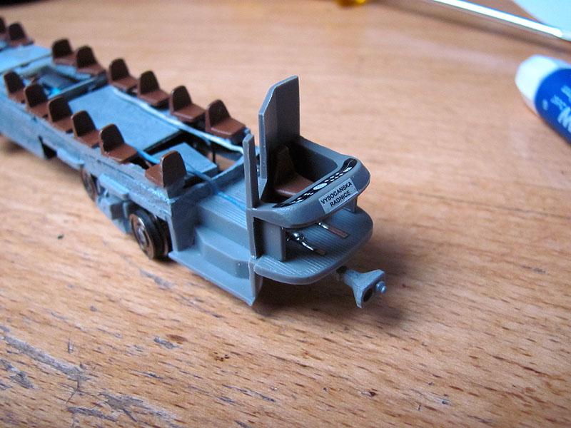

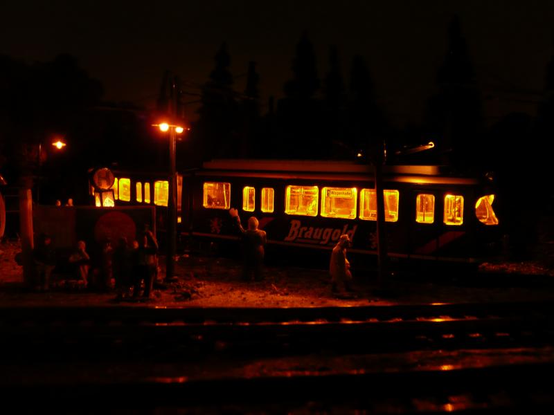

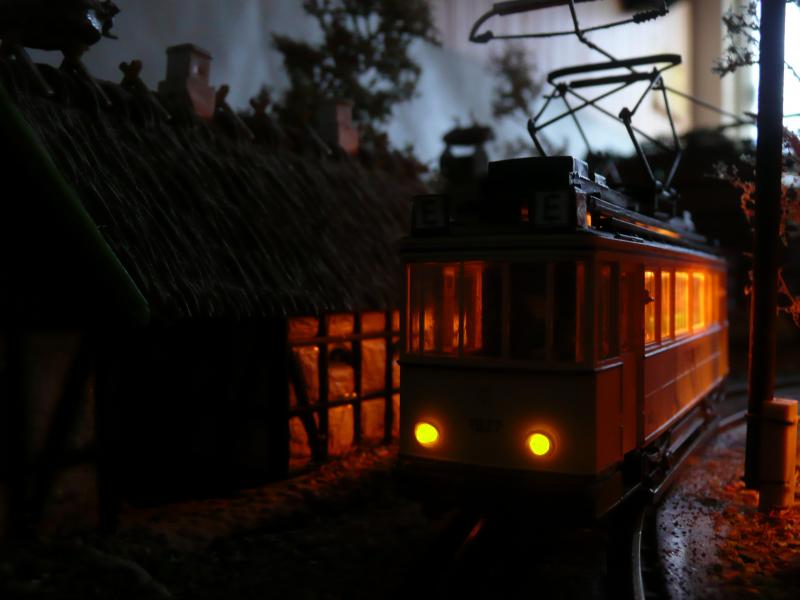

We kennen de Lima's, Roco's en Kato's met koplampen. De oude Bachmanns hebben ook een soort verlichting, maar bij veel modellen ontbreekt enige verlichting.
Ik heb een aantal wagens onder handen genomen; binnenverlchting met o.a. strips van digirails, kop/sluitverlichting met LEDs, soms 2-kleurige. Soms gelukt, soms minder.
Hieronder een aantal voorbeelden. Nu wil ik ook een Haagse 6000 van koplampen voorzien, maar voor ik daarmee aan de slag ga, wil ik graag weten of mensen ervaring met deze wagen hebben. Of andere voorbeelden en tips over dit onderwerp.
Gr Frank.

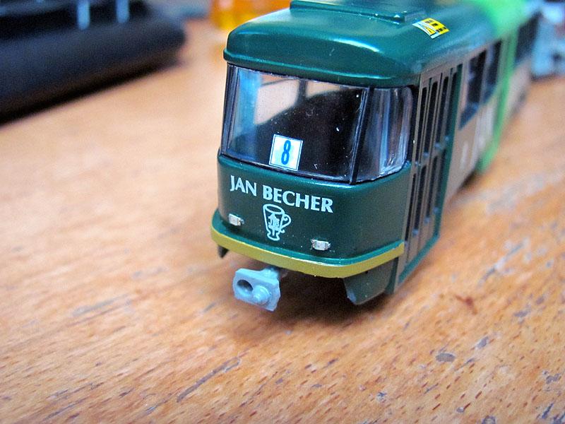

Ik heb bij mijn Tatra's de koplampen gemaakt van smd leds die op de lichtgeleider gelijmd zitten. Als je het precies achter de opening doet heb een mooie lichtopbrengst. Op de achterzijde van de tram heb ik de rode smd leds op de behuizing aan de buitenkant gelijmd. Het is fraai, maar ook erg kwetsbaar daar. Ik heb daar thuis nog wel een foto van, maar dat wordt vanavond op zijn vroegst.
De TW6000 heb ik niet verlicht, maar zou ik zelf doen met normale warmwite leds die je dan vlak afschuurd. Aan de maat van de koplamp te zien kan je met 1,8 of 2 mm leds best ver komen en deze kan je in de kap lijmen. Aan de acherzijde zou je van dat fiberspul ook een kleine lichtgeleider kunnen kunnen maken voor de kleine rode achterlichten. Het voordeel is wel dat de TW6000 van wit kunstof is en niet doorzichtig en bedrukt is.

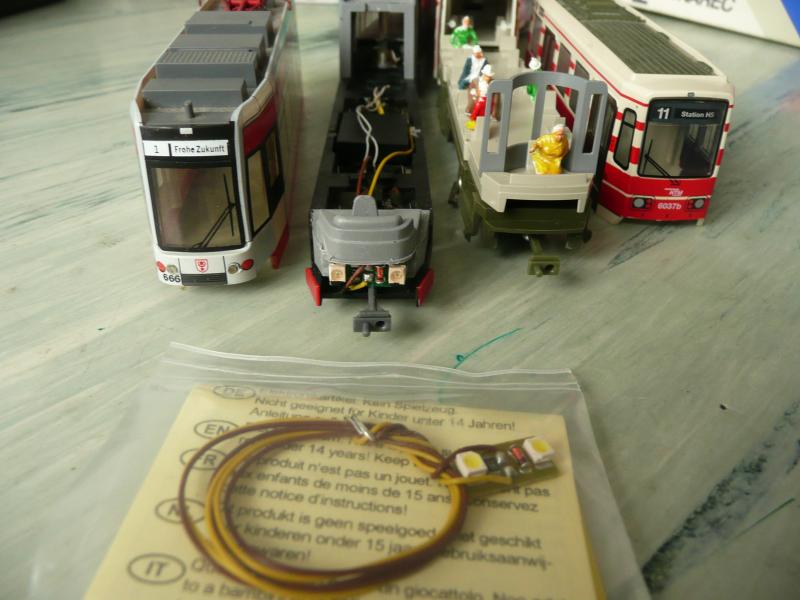

Bij de Hallense wagen heb ik gebruik gemaakt van VIessmanns 'Hausbeleuchtung'nr 6018, omdat de afstand tussen de 2 LEDs spoorde met de koplampen; Dat kan bij de 6000 helaas niet. Bovendien zit er weinig ruimte tussen kap en chassis, maar wel(een beetje) onder de bestuurdersplek - er zal wel gevijld moeten worden.

Hier heb ik wat foto's van een recente Tatra ombouw:
De smd leds zijn op de achterkant gelijmd.
De binnenkant is zwart geschilderd en de leds zijn op de lichtgeleider gelijmd. Daarna met flink wat lijm overgoten zodat ze er niet af kunnen breken. Ook het lakdraad is goed vastgezet.
Om de kans op afbreken van kleine stekkertjes te voorkomen, is de stroomafname via contactjes gemaakt. De kap kan nu makkelijk van het model.
Groeten, Mark

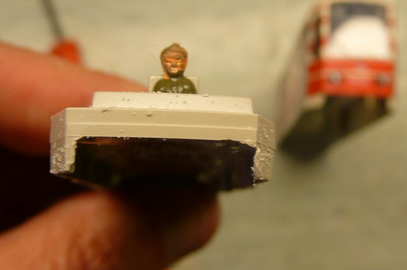

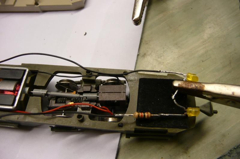

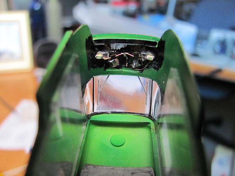

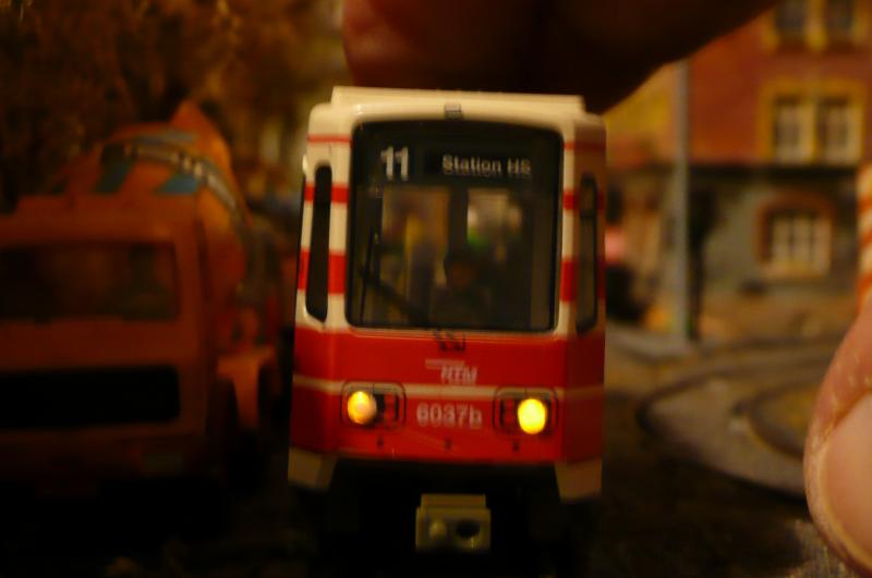

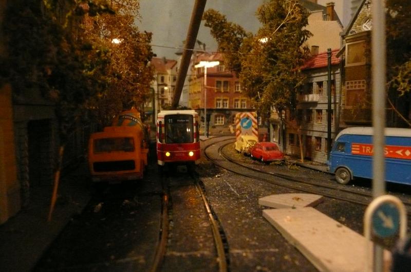

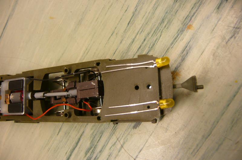

2 Jaar na mijn eerste bericht maar eens aan de slag gegaan met mijn HTM 6000; bleek uiteindelijk niet zo moeilijk als gedacht - als je maar nauwkeurig kunt werken (en dat is niet mijn sterkste kant...
Ik heb eerst een paar 'gewone' ledjes gebruikt, later met amberkleurig licht; die zijn wat feller.
Lampgaten uitgeboord, eerst met de hand, later met een kolomboor; eerste keer gaf beste resultaat. Dan middenplaat vooraan uitgevijld. De kap van binnen zwart gemaakt.
Dan plaats van de ledjes vaststellen;
Weerstandje + verbindingen maken; dan de ledjes bijvijlen, anders steken ze uit.
Kijken of alles past;
De linker had ik zwart gemaakt, de rechter niet, vandaar het verschil.
En de praktijk:
Dus als je denkt, dat het heel lastig is; valt eigenlijk reuze mee.
Gr Frank.
