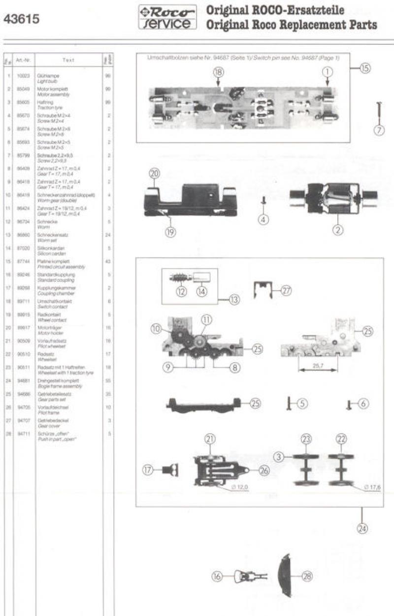

Beste spoorfanaten,
sinds kort ben ik in het bezit van een Roco 1000 loc 43615 (met een kap 62675 waardoor ik misleid ben). Na het schoonmaken rijden en ..... ontsporen op wissels en op de rails hier en daar. Ik was wel gewaarschuwd vooraf maar toch (achteraf) niet goed begrepen of verkeerd voorgelicht.
En dan ga je zoeken en zo ben ik op deze site terecht gekomen.
Ik heb de berichtgeving uit 2008 en 2011 gelezen.

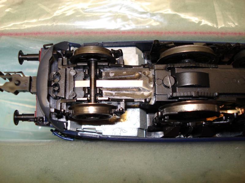

Het probleem met de voorloopwielen heb ik anders opgelost: een veertje aangebracht boven de as van het voorloopwiel waardoor deze op de rails wordt gedrukt. Ik heb wel een foto maar weet niet hoe ik hier een foto kan toevoegen.

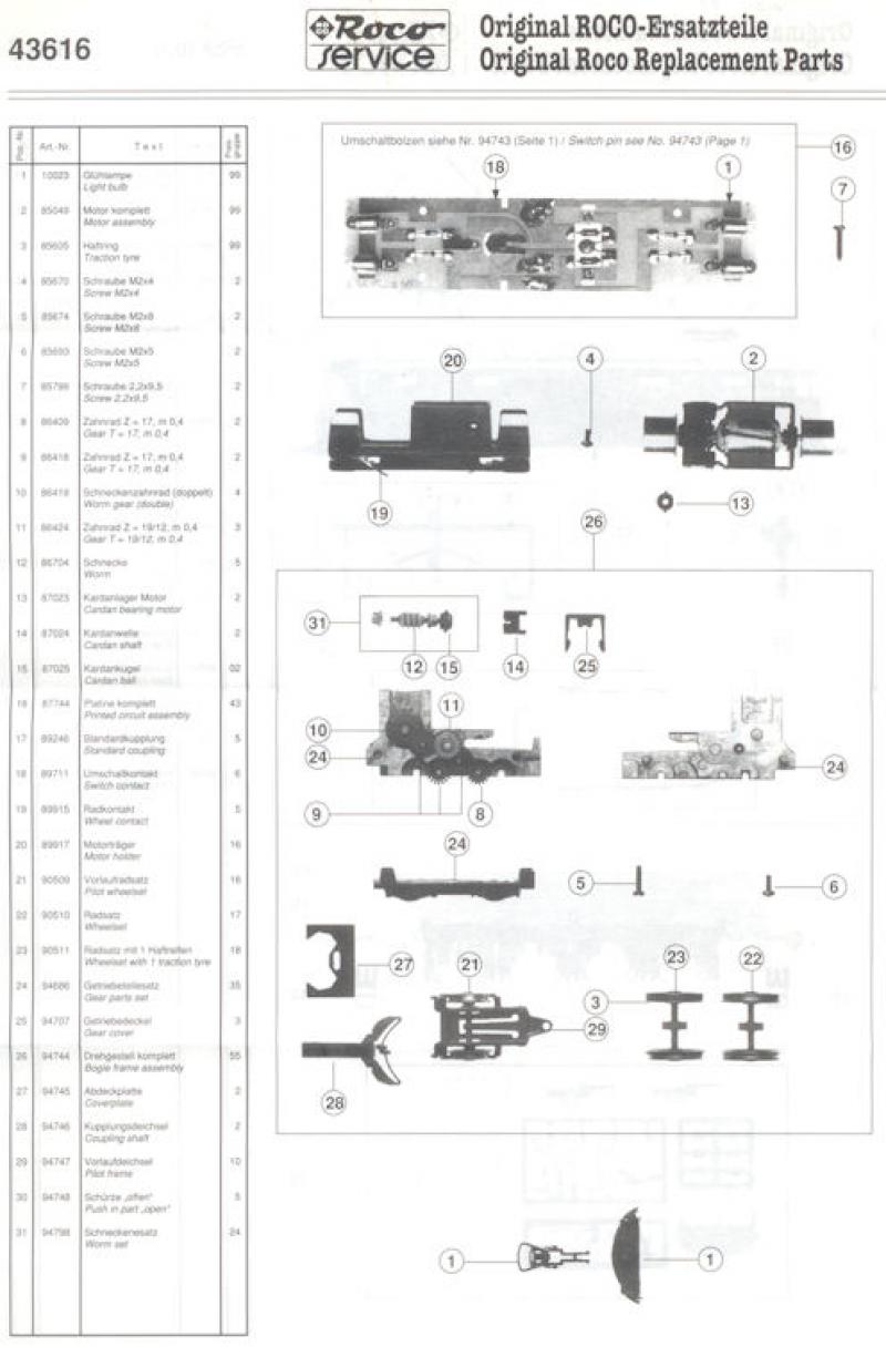

Ik heb ook de verschillen in het grote frame van de 43615 en 43616 opgezocht. De verticale beweeglijkheid van de 43616 is blijkbaar verbeterd met de onderdelen 31 en 14 uit de Ersatzteile lijst van de 43616. Bij de 43615 zit daar het onderdeel 13.
http://www.nsesoftware.nl/vdweerdt_nl/roco_h0.html
Zijn die onderdelen verkrijgbaar?
Heeft iemand geprobeerd deze wijziging in een 43615 aan te brengen?

Hierbij dan de foto's:
Wijziging van mij in voorloopframe:
url=https://images.beneluxspoor.net/bnls/Oplossing_voorloopwielenprobleem_1000_serie_k.jpg]
[/url]
Verschillen in het grote wielenframe
Kijk naar onderdeel 13
Kijk naar onderdeel 31 samen met 14
Ik hoop dat het nu duidelijk is.
Dank voor de tip.
Ton

je hebt me verkeerd begrepen. Ik wil de kk helemaal niet vervangen. Het probleem met uit de rails lopen van de voorloopwielen is volgens mij door het veertje aan elke kant niet meer opgetreden.
