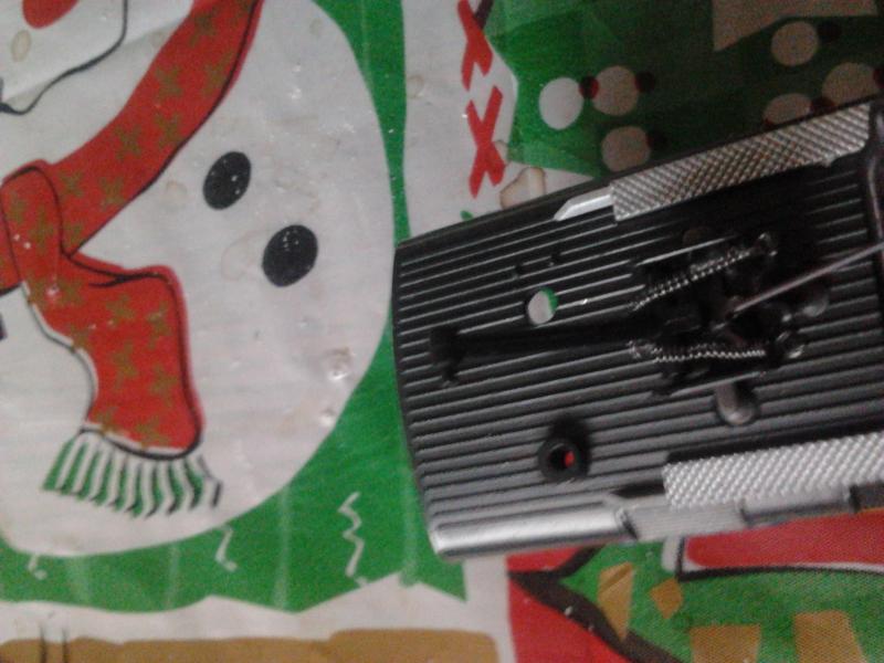

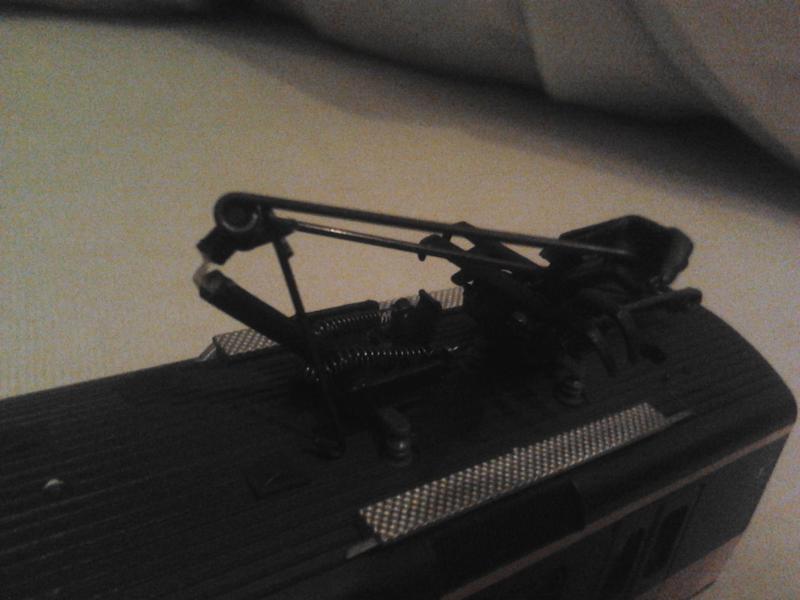

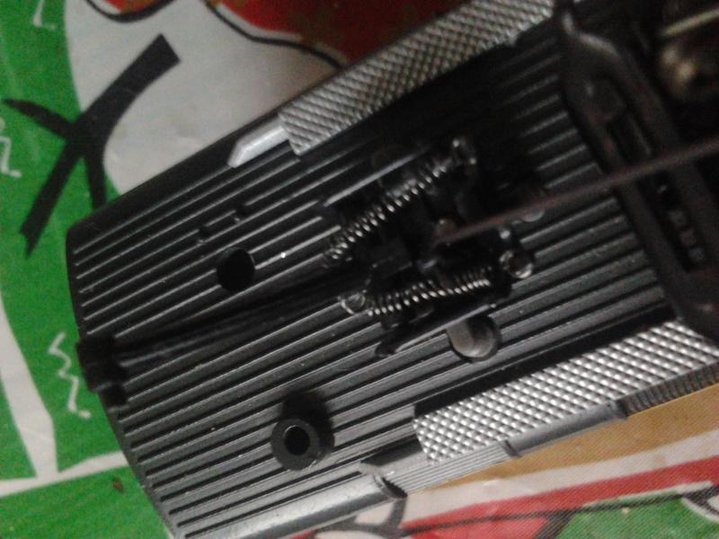

hoi rimunj
kun jij hier iets mee met de foto's??
gr koploperfan1992

Beste icmsgmfan
Dat weet ik maar je snapt dat dit een serieus topic is omdat ik wil weten dat.ik geen onderdeel breek
En
Ga naar marnan.eu en kijk bij de lage landen icm en dan bij get onderstel
Daar zitten 2 gaatjes maar bij de aegonstel is dat niet dus moet je er 2 gaan boren in de maat van jou schroefdikte
Mvgr koploperfan1992

Dat moet je zelf echt wel kunnen. Openmaken en dan zie je vanzelf het schroefje waarmee een stroomafnemer op zijn plek wordt gehouden. Gewoon losdraaien. De electriciteit heeft er niks mee te maken, want de stroomafnemer is verder nergens op aangesloten.

Welkom Koploperfan,
Misschien kan ik je wat helpen;
De Sommerfeld pantograaf past niet zonder meer, tenminste niet nr. 927.
Daarvan zit namelijk het schroefgat ongeveer 2mm verder naar voren ten opzichte van de isolatoren.
Je zal dan het schroefgat en hulsje van beide pantografen ook 2mm moeten verplaatsen.
Op zich wel te doen maar redelijke kans op beschadiging.
Ik zag je foto's van de Lima pantografen en die zijn meestal best wel goed te repareren, tenminste als ze nog compleet zijn.
Gewoon lijmen werkt niet, dat is veel te zwak. Je moet ze eerst van binnen "spalken" met bijvoorbeeld een stukje van een naald. Ik heb in het verleden op die manier diverse Lima pantografen gerepareerd en die werken nog steeds.
