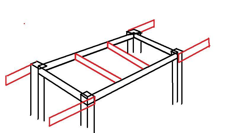

Schematisch waar ik mee bezig ben, wie kent het nog : Micado...
Rood gemarkeerde uiteinden blijken niet stabiel genoeg aan grenenpoot, dus zal ik waarschijnlijk een xtra stel poten erbij moeten halen....pffff.
. Zitten nota bene 3 schroeven in en wiebelen ze nog.
Is in eggie wel rechter, hoor.
Groeten Koen.

12 February 2013, 06:29:35 »
Hoi Koen,
hoe vallen de poten nu?
Is de beide kanten nu breder? Of ben je in escher zijn voetsporen getreden?
Want de aansluitende baan delen lijken mij nu breder uit te vallen.
Gr
mark

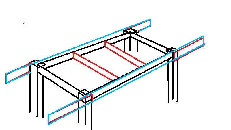

12 February 2013, 09:07:06 »

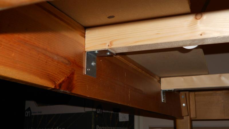

Koen, of 4 schoortjes:
Of een lange plank er langs:

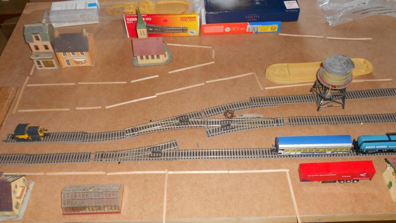

21 February 2013, 22:17:54 »
Hier was ik nog niet terug geweest
@Mark, Je moet het als frame zien. Het onderstel is pakweg 70 cm breed, het werkbare spaanplaat zal ca 100 cm breed worden. De werkplaten zullen het frame overlappen wat dus een semi open bouw constructie oplevert
Wil oppv als volgt indelen: (totaal baan: 200 x 100
kan ietsjes ruimer uitkomen
- 1 plaat van 60 x 120 vooraan in het midden in de lengte van frame. Ik wil dit deel als een soort kofferdeksel bouwen en uitneembaar maken.
- dan hou ik een strook erachter over van ca 40 cm waar ik een eenvoudige fiddle-yard aan het uit broeden ben.
Maar ben er ook nog niet uit of ik gewoon inhaalsporen maak.
- op de kopse kanten hou ik (dwars) 2 stroken over van ca 30-40 cm waar de bochten op komen. Dat kan gewoon vast.
Verder wil ik het moduul en fiddle-yard idee in de lengte ietsjes scheiden van elkaar zodat ik er een achtergrond tussen kan hangen.
Moet een en ander verstevigen met ijzeren hoekjes en bouten halen voor de module.
@Ronald, die balken langs het frame om uit te breiden lijkt me het beste, ja, de poten zijn dik en rond.
Ben verder niet van het uitrekenen of precies tekenen, beetje eigenzinnig prutsen hiermee. Ik weet wat ik wil bouwen en hoe het eruit moet komen te zien.
Verder budgetair rustig aan doen, gaat toch al aardig wat materiaal in zitten in zo'n klein baantje.
Maar we zijn op weg
binnenkort weer wat bouwmateriaal halen.
zal dan eens wat foto's posten....
Groeten Koen

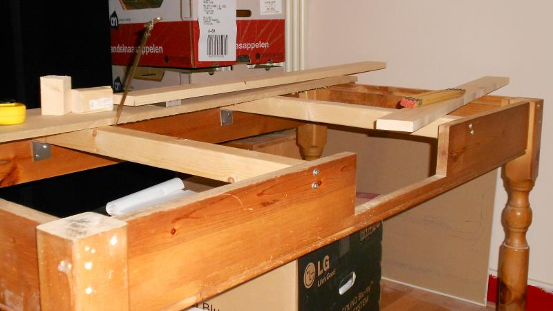

Goedeavond, modelspoorvrienden,
Na enig gepruts met een geheugenkaart is het gelukt om foto's over te zetten, weer wat geleerd.
Ondertussen niet stil gezeten met de bouw van de tafel/onderbouw van Midland.
Misschien wijk ik een beetje af van de rest wat betreft bouwkunsten.
Ik dacht we hebben nog een oude eettafel.
Die wou ik eer aan doen en nog niet naar de milieustraat brengen.
Gedenkwaardig moment: de bouw van Midland is echt begonnen.

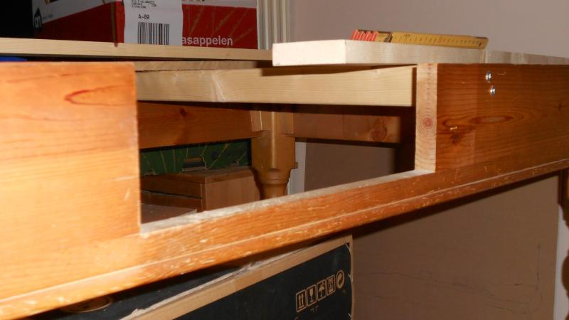

Waar de roerhoutjes van Ikea al niet goed voor zijn. 1e Mock-up Midland.Op een deurpaneel.

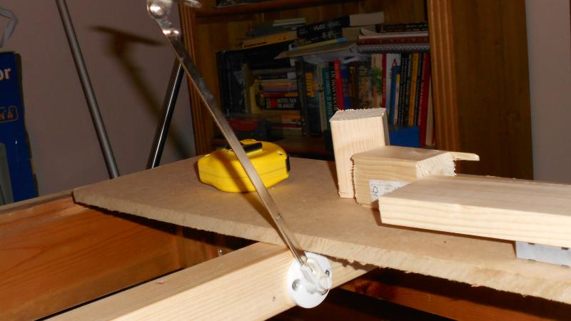

Hier heb ik wel even een vraag bij:
Gestoei met meubelschaar. Wil 2 losse modules opklapbaar (samen 220cm lang) maken en uitneembaar, iemand een oplossing? Heb al bouten en moeren klaarliggen. Zoals de meubelschaar er nu bij hangt werkt het niet, er moet nog iets gebeuren. Maar wat? Let niet op de stangen erachter, die hebben er niks mee te maken.
Oersterk frame dankzij hoekijzers. Aanrader.
Wat mij handig lijkt is in het ladegat een bedieningsplateau te maken. Kunnen alle draden gelijk onder de tafel door naar achteren.
Verders bezig met nog een stuk eraan te bouwen, tafel meet nu 1,30m en moet naar 2,20 m.
Los liggend MDF is de plek voor eventueel fiddl-yard of inhaalspoor, we zullen zien wat het wordt

Reactie #52 Gepost op:
06 March 2013, 00:29:16 »
Zó ziet het er gelijk uit als dorpje zoals ik mij in de tekening kon voorstellen.
Maar wat je nu vanplan bent met de schaarse schoolslag, opberg beweging is mij nog niet helemaal duidelijk...
Ziet er grappig uit zo op een oude tafel

06 March 2013, 00:32:43 »
Is mijzelf ook nog niet duidelijk, misschien wordt het niks met die dingen
Iets om te voorkomen dat ik onder de tafel draadjes moet prutsen....
Heb nog 1,5 week om ze terug te brengen, de meubelscharen,
Gr Koen.

Reactie #54 Gepost op:
06 March 2013, 00:52:26 »
is
dit
niet wat!
Deze kunnen haaks opstaan.
Willekeurige site geplukt voor een voorbeeld.
heb ze zelf ook liggen.
Laatst bewerkt op: 06 March 2013, 09:25:12 door MC

Reactie #55 Gepost op:
06 March 2013, 01:04:24 »
Ja
, deze zouden net zo moeten werken maar zou kunnen dat die exemplaren van mij te slap zijn.
Koen.

06 March 2013, 09:28:58 »
Zou zeggen probeer ze, ik vind ze erg stevig in gebruik, heb ze dan alleen zonder veer.
Je vordert al snel, je bent al verder dan mij.....

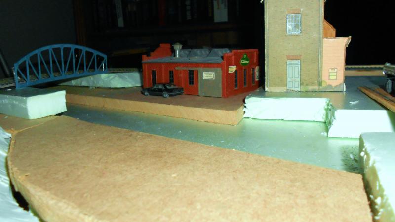

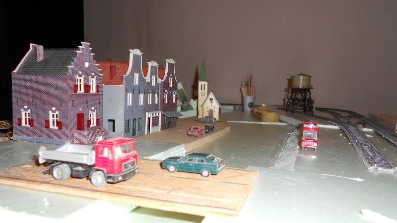

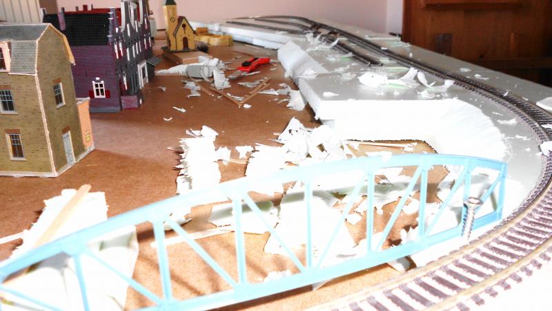

Welkom in Midland.
Fabriekshoekje, mooi hoekje om een verlading op een ponton te maken met een kraantje erbij en sleepbootje.
De brug is een goede gezichtsbedrieger, is namelijk een klein bruggetje maar lijkt groot op deze manier.
Vertel je vrouw nooit wat je gaat doen aan je treinenhobby...
wat ben jij nou aan het doen?
Heb de foto's enigzins bewerkt, heb ze genomen aan eind van de middag.
Foto's zijn klikbaar.
Groeten Koen.
