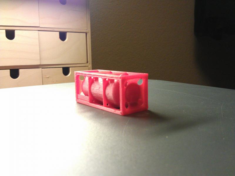

vraagje, tot hoe klein valt er in 3D te printen? zou iets als gereedschap op HO formaat ook te doen?
en wagonlading is vast ook genoeg vraag naar ;D ik zou iig graag wagonlading voor een prikkie willen ;)

Wagonlading? Moet ik dan denken aan erts of steenkool wat los op een wagon ligt?
Bij 3d printen wordt je object in plakjes gesneden over de Z as, de verticale as zeg maar. Die laagdikte van een plakje wordt resolutie genoemd.
De printer die ik heb heeft een resolutie tussen de 0.2 en 0.35mm. Dus 0.2mm is het dunste plakje.
Horizontaal, dus op het X en Y vlak. kan deze printer tot 0.5mm officieel. Dit kan variëren door het model te draaien. Hierdoor kunnen bepaalde dingen (details) van het model, wel of juist niet worden geprint.
Ik denk dat gereedschap niet is te printen op H0. Ik heb onlangs een kabelgootje getekend op H0 en mijn printer zei "no can do"
« Laatst bewerkt op: 23 January 2013, 17:59:00 door scubamatt41 »

Bij lading denk ik aan buizen, balken en ander groot materiaal :)
groeten,
Auke
Zo iets?

das inderdaad ook stoer ;D
stalen balken, houten balken, olie vaten, gasflessen ;D allemaal leuk spul dat denk ik wel te printen is :)
zit in het stoomtijdperk met mijn baan dus denk dat die (vloeistof)container niet echt toepasselijk is voor mijn baan..
iets van een stel enorme haspels zou wel mooi zijn, dan direct met ondersteunende houten balken die het ding op zijn plek moeten houden ;D
