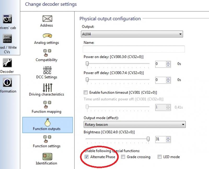

Ik heb helaas geen locprogrammer, ik werk vanuit een IB, maar kan iemand mij uitleggen welke CV's ik precies moet programmeren om aux3 en 4 te kunnen voorzien van een zwaailamp functie?
Ik ben al even bezig geweest maar ik kom niet bij de juiste CV's geloof ik. Inmiddels alweer de decoder gereset,zoveelste keer...

Een ESU decoder lopi4 DCC? Waar wil je Aux 3 en Aux 4 mee aansturen? Welke Functie knop?
« Laatst bewerkt op: 31 October 2015, 20:21:34 door ruudns »

De decoder is een ESU Locpilot V4 DCC
De verlichting schakelt op de Functie toets van de IB aan en uit.
Door de digikeijs printjes zit op F1 een rangeer licht.
Dus ik dacht op F2 en F3 mijn zwaailampjes.

Sander,
Even de lokprogrammer software downloaden.En installeren natuurlijk
Instellen wat je wil veranderen.
Nu kun je een lijst cv,s van alles wat aangepast is laten zien.
Kies in het hoofdmenu tabje tools en dan export cv list.
Dan krijg je een keurige lijst te zien waar ook de veranderingen van de index cv,s in staan.
En kun je vervolgens met je IB aan de slag.
Mocht je aux 3 in gaan zetten moet je deze wel versterken.Kon zo snel niet zien of je daar al aan hebt gedacht.
Maar dat lijkt me wel gezien de topic titel.
Mvg, Robin

Sander aan de telefoon gehad, hij heeft inmiddels de software geïnstalleerd en is op weg geholpen (y). De beaconlight komen op F5 en F6 ;).
Sander ziet nu ook gelijk de voordelen van de Programmer zelf.

Zoals Ruud aangeeft, even met hem gebeld.
De tip die Ruud en Robin beide gaven toegepast.
Een verademing kan ik je melden, en straks met een echte programmer erbij ga ik er nog meer plezier van krijgen!
Inmiddels alle CV waarden geprogrammeerd en hij doet wat ie moet doen!
Dat wil zeggen: Alles brandt bijna zoals ik het zou willen (inclusief zelfbouw versterker).
Nu nog kijken of de zwaailampen om-en-om kunnen knipperen....

Sander, zet er eens één op "alternate phase"
Sander
  • Berichten: 4666
Re: ESU locpilot 54611DCC versterker voor aux3 en aux4 bouwen met mosfet
« Reactie #59 Gepost op: 31 October 2015, 21:37:19 »
En dat was de oplossing inderdaad!
Werkt nu mooi om-en-om!!!  (y)
