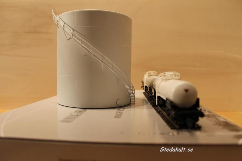

Voor de Deense module wilde ik nog een stukje industrie bouwen.
Maar wat dan? Houtbewerking, overslag of transport passeerden
de ideeënbox meerdere malen. Ik kwam uit bij chemie. Dat is voor
mij een redelijk makkelijk onderwerp, daar ik 60% van mijn werk
uitvoer in de petrochemie en olieraffinage. De wagons voor
vloeibaar vervoer had ik al gekocht. Twee ketelwagens van Kemira
(Roco 46717-46717.1 via *Eric, Bollen neus*) en nog wat losse
wagons van EVA en Superfos (uiteraard geen dubbele nummers).
Aangezien ik in de Botlek en Europoort verschillende malen
werkzaamheden heb gedaan bij Kemira, heb ik wat live beelden van
de processen die daar afspelen. En dat is mooi voor de details...
Gisteren kocht ik bij "de Koploper" de nieuwe Tanklager set van Faller.
Ik had deze al vaker op internet gezien. Deze is vrij compleet, maar
ook hier mist weer het nodige detail. Dat heeft dan weer een voordeel
dat je zelf naar hartelust kunt snijden en plakken.

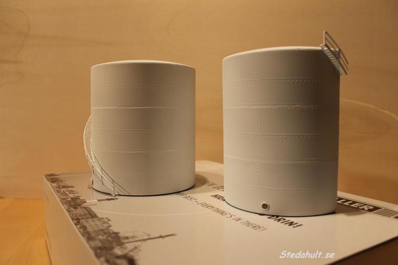

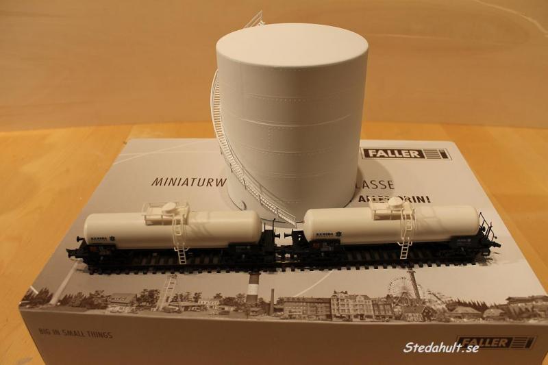

Als eerste ben ik begonnen met de tank 103. Moet nog bepalen welke
stof daar in zal zitten. Dit ivm het stoffenbord voor de tank. De trap langs
de tank zit niet bij de doos inbegrepen, net als de deksels voor de mangaten
die (nagelang de grote van een tank) bij deze op twee plaatsen worden gelijmd.
Deze komen beide uit de rommelbak en zijn van Kibri. Onder de trap zitten
de schoren, zonder schoren donder je gevoegelijk naar beneden. De tank
is na een middagje knoeien in matt wit gespoten. Bovenop de tank moet
nu een bordes met relingwerk een servo- en vitometer en een ingekorte
lantaarnpaal geplaatst worden. Evenals aan de ander kant een dubbele ontluchting.
Onderaan de tank komt een afsluiter met de aan/afvoer buis plus een stoomleiding.
Langs de achterkant zal de pijp voor de blus installatie worden gemonteerd.
En natuurlijk zal de tank lichtelijk vervuild worden. Zo schoon blijven ze namelijk
niet lang. Verder komen de twee tanks niet in een tankput te staan, maar op
een kleine verhoging afgewerkt met asfalt. Zoals bij Kemira en de vroegere
Arco chemie het geval was met bepaalde tanks.
De bedoeling is om de tweede tank als halfmodel te bouwen. En dat het mangat
open staat en er aan deze tank onderhoud word gepleegd...
word vervolgd...

Jan, Ronald
Dat zijn 5 stuks, een kwestie van geduldig snijden en passen.
Om elke trede (na elke 2de trede) moest de dikte van een trede er tussenuit.
Om daarna de trap wijder te kunnen maken, het scheelt 27mm op de straal.
Dat lekkere frisse wit word straks vuil grijs (aanslag van bv uitlaatgassen)
en flink wat roest. Morgen na het koken maar eens wat verder gaan..

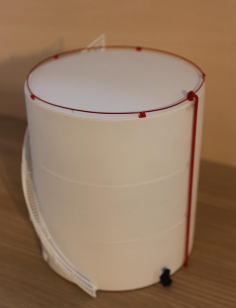

Zo onder het koken door (je wilt tenslotte wat lekkers op tafel) tank 104
in elkaar gezet en de eerste laag wit gespoten. Zie je ook meteen dat er
nog wat schuurwerk is achter gebleven. Deze tank word maar voor een klein
deel wit. Driekwart word grondverf grijs en roestbruin. Het mangatdeksel
is hier niet gemonteerd. Later gaan hier een luchtslang (perslucht) en
veilige spanning kabel naar binnen. Dat word dus ook zoeken naar een
compressor in 1:87. Bij voorkeur zo'n gele van Atlas-Copco.....
Owja.. God jul!
Mvh Steef

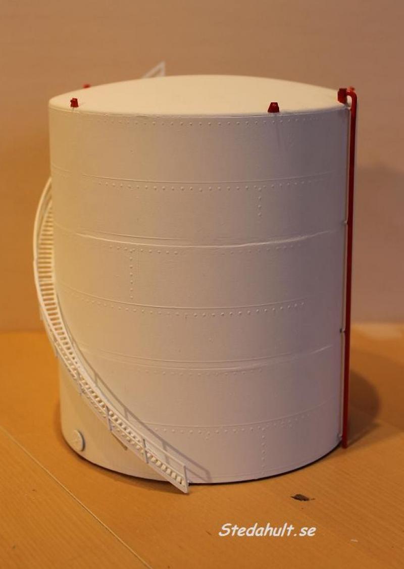

Dat gaat ook gebeuren Martin, en dan met open kap.
Vanmiddag even een uurtje gerommeld, het laatste uurtje dit jaar.
Vanavond de auto laden en richting Zweden. Ben bezig geweest met
de blusinstallatie zoals deze op de tanks zit bij Shell Pernis nabij
poort 7. In deze tanks zit allerlei giftig spul, en hebben alle een schuim
installatie langs de dakrand. De platen waar de uitstortpijpjes
(geen idee hoe ik ze anders zou moeten noemen) aan bevestigd zitten,
komen in 1:1 ongeveer tot halverwege mijn kuitbeen. Deze zijn 3mm
hoog, dus zal ongeveer wel kloppen.

Ik was begonnen met frames voor de bordessen. Alleen was ik voor het
gemak vergeten dat ik geen hoekprofiel van 0,8 meer had. Dus ben ik eerst
maar verder gegaan met de montage van de blusleiding. En dat ging met
de nodige *@##*D*^&MM%#@, zoiets dus. Het ging niet zoals ik het wilde.
Dus voor tank twee word de werkwijze net even anders. Al ben ik wel tevreden
met het resultaat. Morgen eerst even twee uur vergaderen, en dan weer naar
huis om verder te gaan knoeien met abs...
