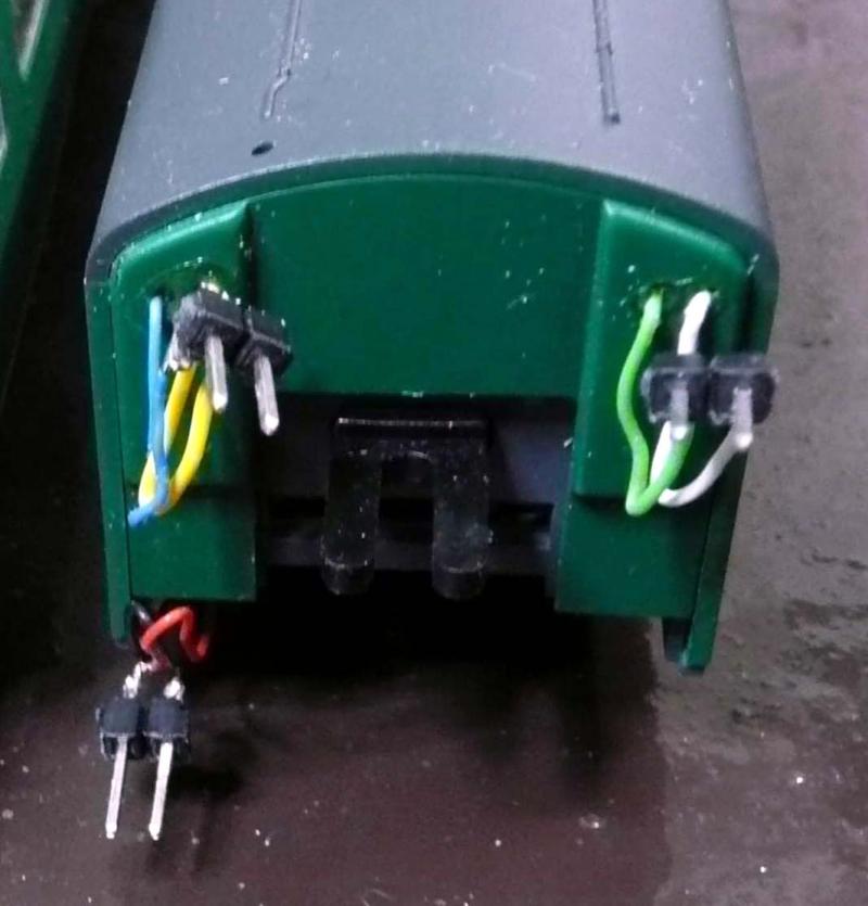

Deze hadden jullie tegoed, printconnectors tussen de beide bakken
Het is een hele goede gewoonte om bij het bedraden de kleuren aan te houden zoals genormeerd bij decoders. Dit voorkomt aansluitfouten en gebakken decoders. En een investering in rood, zwart, grijs, oranje, blauw, wit, geel, groen en paars decoderdraad.

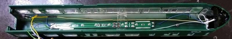

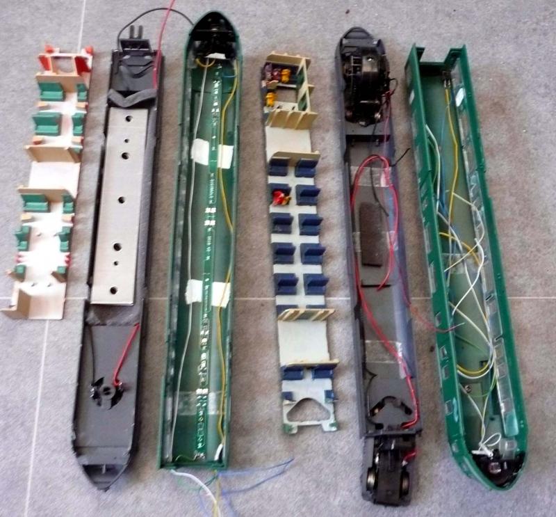

Hier een foto van het stel uitelkaar gehaald. Inmiddels de interieurs al een kleurtje gegeven en de eerste reizigers hebben al plaats genomen (ze konden niet wachten, daar deze trein al was vertraagd  :-[).
De houders van het gloeilampje zitten standaard aan de onderkant van de bank. Echter je schuift ze zo los. Na lossolderen van de gloeilampjes de gaatje hiervoor iets opgeruimd met een 3mm boor. Daarna hier de gele 3 mm ledje ingestoken, ze blijven keurig klemmen.
vervolgens de Digirails sluitseinprints gemonteerd. Het eerste probleem is dan meteen de handleiding. Die gaat uit van een modern Rivarossi treinstel met prints voor verlichting en beschrijft hoe je deze prints op de digirails printjes aansluit. Daar heb je dus niks aan. Na enig proberen blijkt het middelste soldeereiland de digitale massa te zijn(+), meteen voorzien van een blauwe draad. Daarna proefondervindelijk aan de andere twee soldeereilandjes een gele en witte draad gesoldeerd, de witte voor de boevenste witte koplamp, de gele draad voor de beide rode ledjes van de sluitlampen. Even testen of het goed zit. Daarna dit printje tegen het dak van de moterwagen gelijmd, zodat de ledjes precies achter de glaasjes van de twee hoge seinarmaturen zit.
Dan de houders van de voormalige gloeilampjes op zijn plaats in de kap gelijmd, zodat deze nu één geheel is met de kap. De anode (plus) van het 3mm ledje met de witte draad van het digirails seinprintje verbonden, en een nieuwe witte draad aan de kathode (min) gemaakt. Even testen of het 3mm ledje nu voldoende helder brand en dat is het geval. Nu zie je een omgekeerd L met spanning op de witte draad en twee rode sluitlampjes met spanning op de gele draad. De 3mm led kan in serie worden gezet met de digirails print, omdatdat een decoder ruimschoots voldoende spanning levert voor allebei en het simpeler is. De binnenzijde van de kap achter de lage frontseinarmaturen zwart gemaakt tegen eventueel doorschijnen.
De digirails binnenverlichtingstrip iets inkorten, omdat er boven de moter geen ruimte voor is, en deze in de kap zetten met tweezijdige schuimplakband van Action (€0,49). Deze ook aan de blauwe draad zetten, en een groene draad aanzetten voor naar de decoder straks.
De draden die naar beneden lopen op de foto, krijgen straks een 5 polige male printconnector voor verbinding naar de decoder. De blauwe, witte, gele en groene draad aftakken naar 0,5 mm gaatjes die in de kap zijn geboord voor verbinding naar de andere bak; zie foto boven.

ik heb stekkertjes gebruikt van de Ledbaron, zo kan ik de werkelijke kabels imiteren.
Zodra ik wat verder ben met de ombouw zal ik de koppeling van opzij laten zien tussen de twee bakken.
