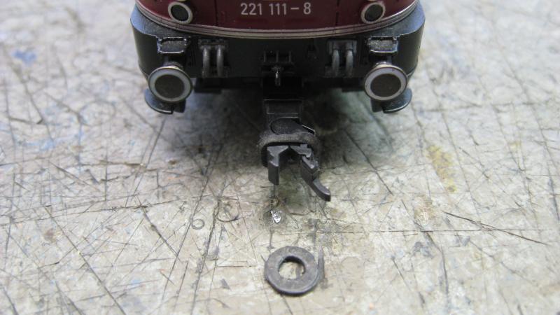

Vandaag even een foto gemaakt van de profi koppeling met een rubberen ringetje.
Het ringetje heeft een buiten maat van 6mm en een gaatje van 3mm en hebben we gemaakt van een oude binnenfietsband.
Groetjes Rolf

Aha, dat maakt veel duidelijk, ik kon me er al zoiets bij inbeelden, maar het beantwoordt mijn vraag niet echt.
Nu heb ik er een goed exemplaar opgestoken en de slappe koppeling op de stuurstand gehangen (daar maakt dat toch niet echt veel uit). Het geheel rijdt nu wel een pak beter en 1 nog maar 1x losgekomen. Het hoogteverschil in de koppelingen is miniem icm met mijn BR101 en Nohab diesel. Wel heb ik wat geprutst aan het draaistel zodat het ietsje zakt.
