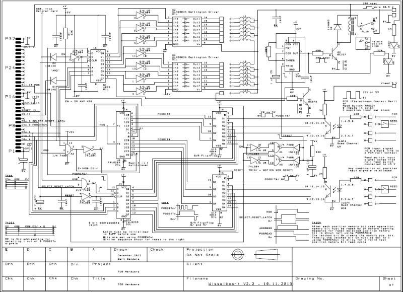

Modeltreinen bestuurd met een MS-DOS XT: de wisselkaart is klaar!
Reactie #46 Gepost op:
14 November 2013, 17:35:08 »
Beste allemaal,
Zo, de wisselkaart is nu (eindelijk) klaar. Omdat ik er - voorlopig - maar één exemplaar van nodig heb is het geheel op een Eurokaart met soldeereilandjes/gaatjes gezet. Gaat ook prima.
Een modeltreinbaan - bestuurd door een oude PC-XT onder MS-DOS - kent natuurlijk wissels. De voor de analoge besturing benodigde wisselkaart is nu (eindelijk) klaar. Het wissel-sturing gedeelte met ULN2003 drivers is redelijk recht-toe-recht-aan, maar de positie-terugmelding binnen een blok kostte wat extra hoofdbrekens. Hoofdprobleem is de (te) langzame verwerking door de software die in de XT draait. Daardoor kan een loc die op een positie is aangekomen (bijv. een station) gemakkelijk worden gemist. Door met een 8-bit geheugen te werken en wat logica er om heen, werd deze uitdaging prima opgelost. Er wordt geen positiemelding meer gemist door de software. Er kunnen tot 8 positie-sensoren worden aangesloten. Of de Fleischmann contactrail of een reed-relais bediend door een magneetje onder de loc.
Voor de liefhebbers staat hier het schema:
En omdat het allemaal ook mooi werkt - nu met maar 2 wissels en 3 positie-sensoren in het testbaantje - hier de video van het geheel:
http://www.youtube.com/watch?v=7adXHJjT0cQ
Het testbaantje heeft nu wel zijn langste tijd gehad....
Groet!
Bart
