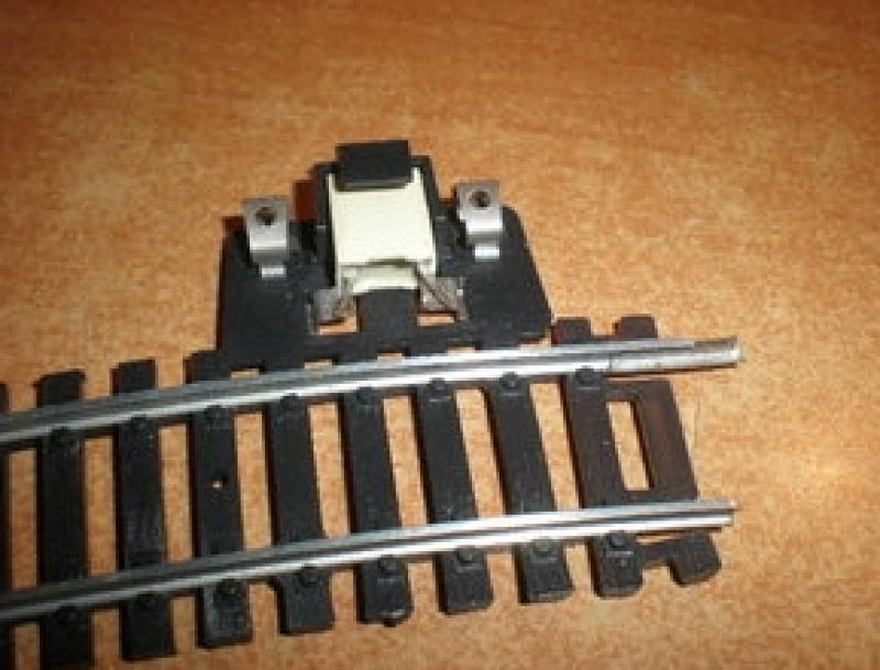

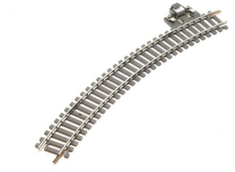

Vergeet niet het ontstoringcondensatortje op je lima aansluitrail te verwijderen. Bij digitaal vormt dit een kortsluiting

Railroadtycoon
Berichten: 1976
Re:Lima analoog gelijkstroom
12 December 2012, 11:36:18 »
Dat is het "zilveren blokje" tussen de aansluitklemmen.
Allie
Berichten: 6465
12 December 2012, 11:37:32 »
Tussen de klemmen op de aansluitrail, Bij lima meestal een bochtstuk met een plat vierkant consensatortje. Deze er gewoon tussenuit knippen.
