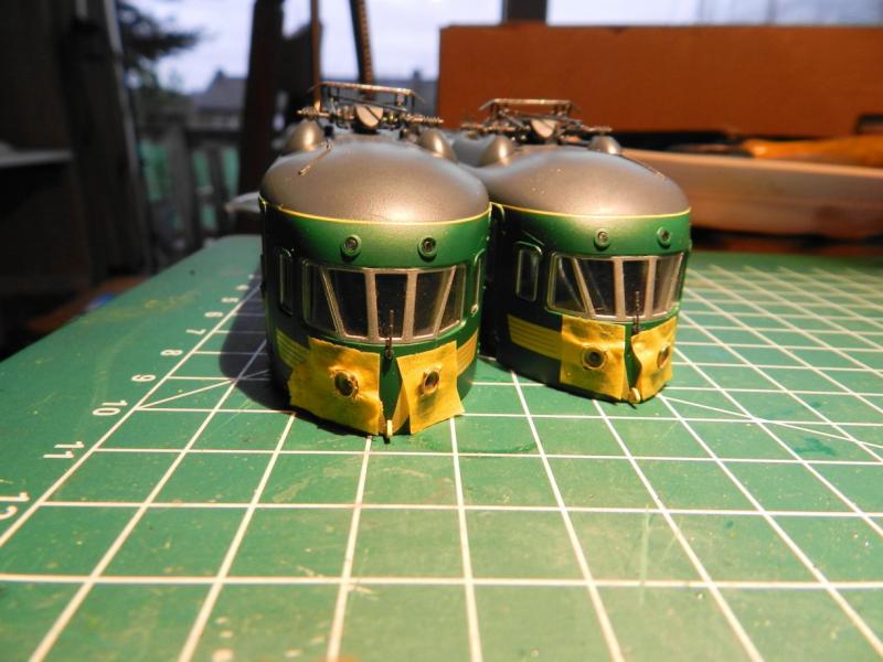

Weer een klein stukje verder, vier nieuwe lichtgeleiders gemaakt en de Frie koplampringen van groene KleiNSpoor verf voorzien.
Eerst maar eens goed laten drogen en dan morgen de glaasjes erin en de kappen erop.

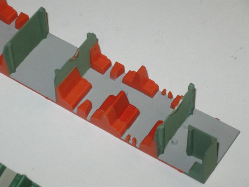

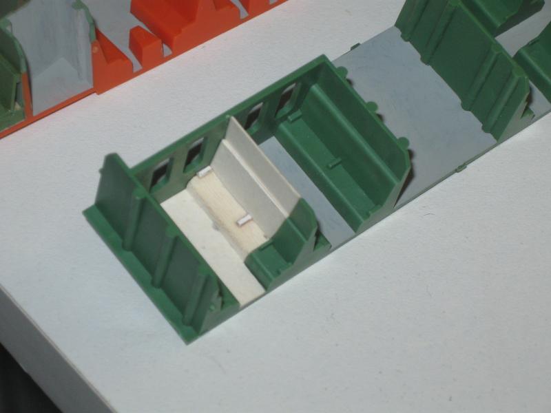

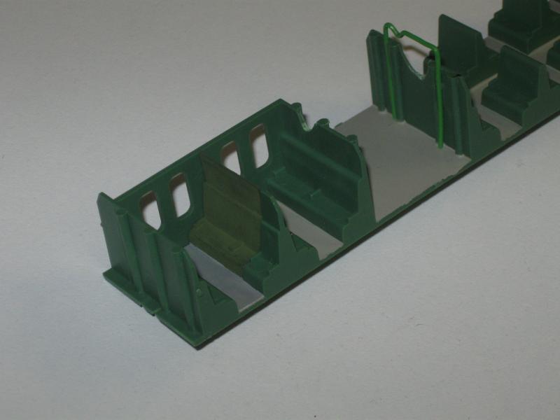

Hallo Ruud,

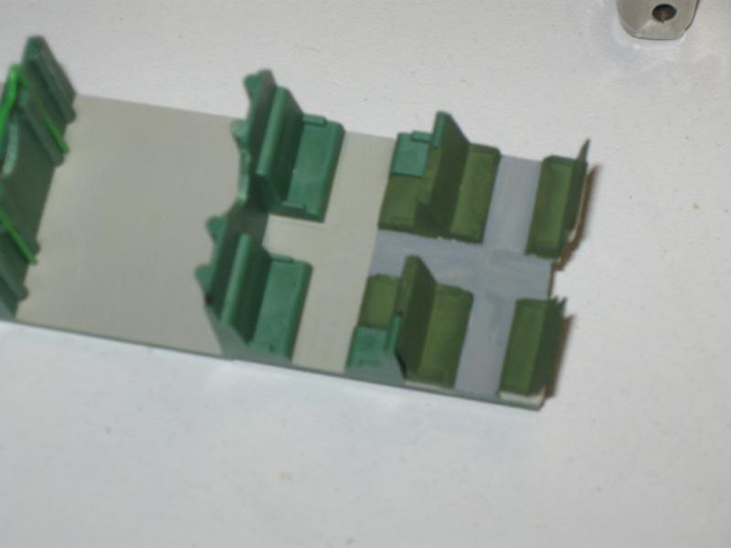

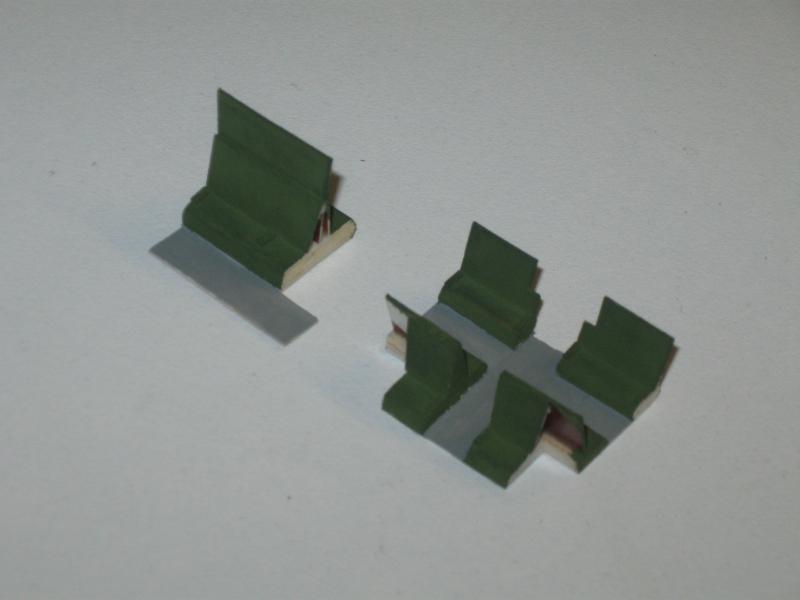

Hierbij de beloofde plaatjes van het interieur met eigen gemaakte bankjes. Het duurde helaas even voordat ik de foto's had. De zittingen zijn van hout, de rug- en armleuningen van karton. De interieurkleuren zijn eenvoudig gehouden.
Hier de tweede klas coupe's. Ik heb een aanpassing gedaan aan het onderliggende draaistel: Het naar boven uitstekende pinnetje moest wat korter, anders steekt het door de bank heen. Ook heb ik in de bank een uithollinkje moeten maken.
De allerlaatste banken boven het Jacobsdraaistel moesten iets aangepast worden vanwege de koppelconstructie van de bak.
Aan de banken is meteen een stukje vloer geplakt.
Het past aardig precies. Er is wel een beetje kleurverschil. Komt meedogenloos naar voren met de fotoflits. Hetzelfde effect straks met de LEDstrip?

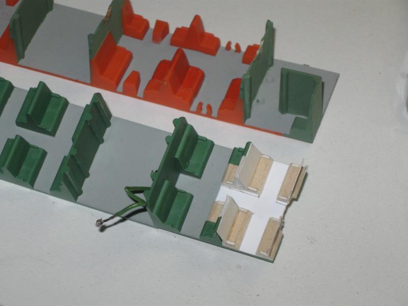

Volgens mij zit er op deze plaats een motor bij de Rivarossi-versie. Lima was dat zeker al eerder van plan geweest, want het interieur is er voor aangepast terwijl ik een gewone schijfmotor heb. Bij mij kunnen hier alsnog bankjes (en een schotje geplaatst).
Hopelijk inspireert het je voor het nieuwe jaar.
Groeten Henk

Lima had op de plek van de rivarossi motor ruimte gelaten voor het wisselstroom omkeer relais. Vandaar de lege plek in de eerste klas (of tweede klas afhankelijk van tijdperk). Ik had er toen bankjes ingeboetseerd met epoxy spul.
Station W
Berichten: 255
... to boldly go where no one has gone before ...
Re:Rivarossi Mat'46 pimpen.
Reactie #23 Gepost op:
31 December 2012, 19:51:03 »
Dat is inderdaad een betere verklaring.
Dank voor de aanvulling.

mooi gemaakt die extra banken. Ik denk niet dat je het kleurverschil ziet met de ledstrip als die trein langs zoeft
. Als ik hem nog eens open maak, zal ik er ook eens aan beginnen.
