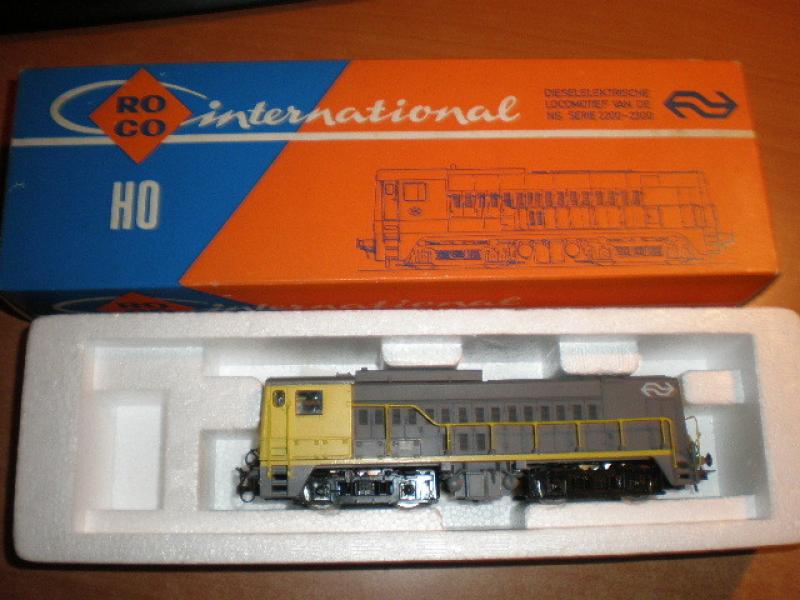

Vraagje aan de techneuten op dit forum, de handleiding van de Digirails DRC 2200 gaat uit van de nieuwe versie van deze loc maar ik heb een oude versie met dito printplaat en wil het lichtsetje aansluiten.
Wie heeft deze lichtset in zijn loc ingebouwd en kan d.m.v. foto's laten zien waar de draden moeten worden aangesloten.
Ter verduidelijking, het gaat om deze loc:
(plaatje geleend van E-bay)
Grt, Ronald.

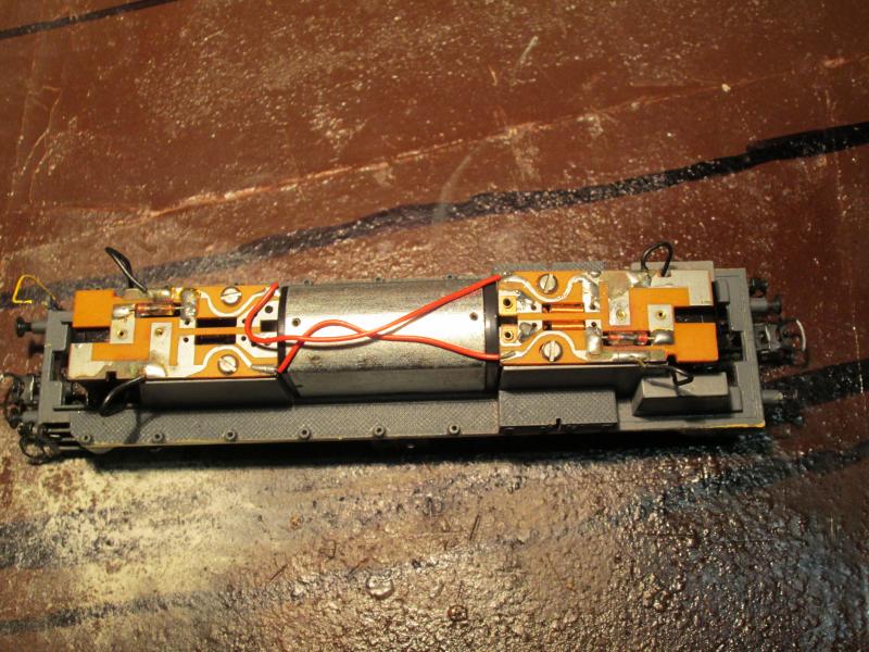

Plaatje bijgesloten van de desbetreffende loc met zicht op motor en printplaat, de blikjes die de gloeilampjes op zijn plaats moesten houden zijn verwijderd.
Hierbij nogmaals de vraag, waar moeten de gele, witte en blauwe draden van het lichtsetje op bovenstaande print aangesloten worden?
Zoektocht in de zoekfunctie van dit forum noch Google brachten mij enige oplossingen.
Grt, Ronald.

Ik heb er ooit 1 gedaan... Printen helemaal kaal gemaakt en de dradenboel direct op de decoder aangesloten. Helaas geen foto's van

Het staat wel bij digirails op de website in de handleiding nederlands helemaal onderaan de pdf ,aansluiten lichtset 2200.
Daar heb ik het ook gevonden.

Zo te zien is de loc niet digitaal gemaakt.
In de handleiding staat op het laatste blad beschreven hoe je alles moet aansluiten:
http://www.digirails.com/drc2200-lichtset.html
Even de handleiding downloaden

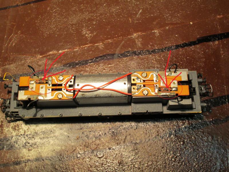

Heb nog 1 vraag: de handleiding vermeld de, in onderstaande foto rood omcirkelt, diodes niet en vermeld dat er 2 diodes 1n 4148 moeten worden geplaatst. Betekend dit dat deze diodes verwijderd moeten worden?
Grt, Ronald.
Grt, Ronald.
Berichten: 6448
Re:Aansluiten Digirails DRC 2200 in oude Roco 2200
09 December 2012, 15:34:51 »
Ja, maar je kunt ze wel weer opnieuw gebruiken als 1N4148

Ik had ze ook hergebruikt echter 1 diode bleek te slecht te zijn.
Dus je antwoordt zoals ruud al zei ja dus.

Bedankt voor de aangedragen suggesties, het lichtsetje is aangesloten en het werkt.
Nu nog de kap erop en de draden netjes wegwerken.
Draadje mag bij deze gesloten worden.
