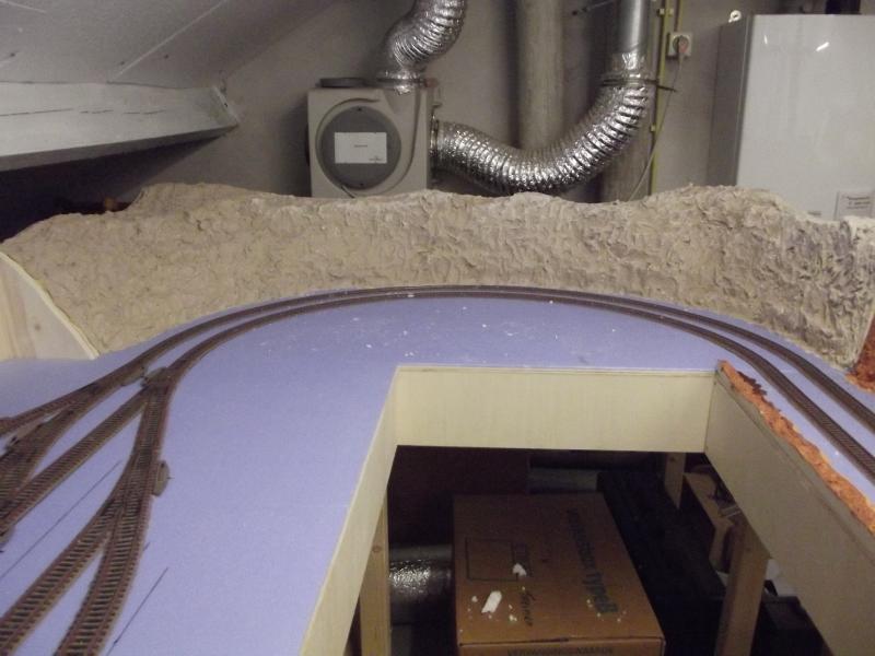

Gewoon met Roodband, zoals Jajo al aangaf ;)
Op deze foto is de basis piepschuim, met een laag roodband .
Dit is gedaan door een 8-jarig jochie ;) ;D (y)
gr. Henk
