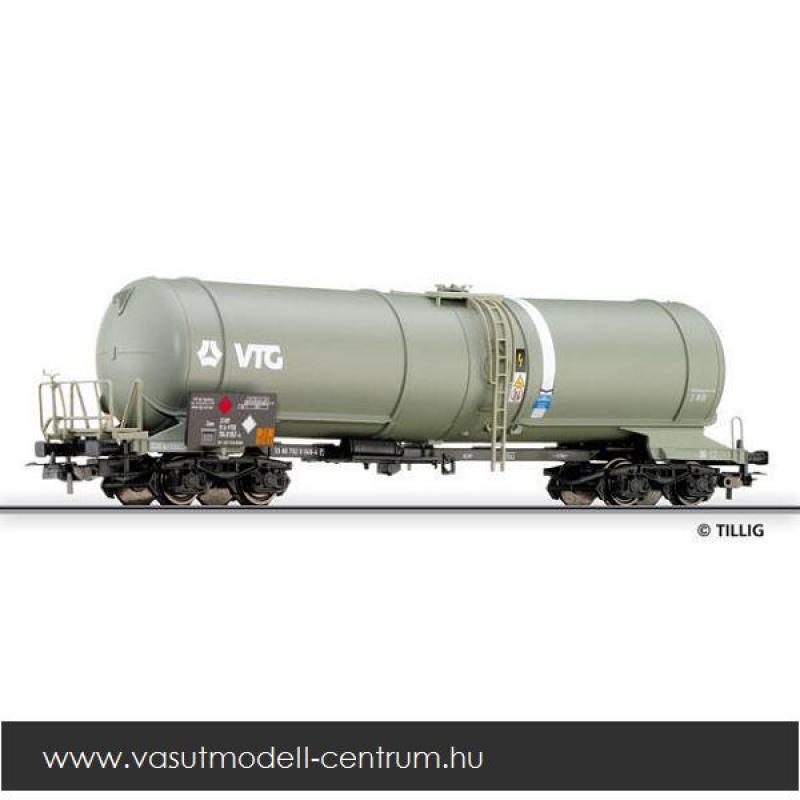

Waarschijnlijk is deze te modern, maar hij is wel mooi: Tillig 76547

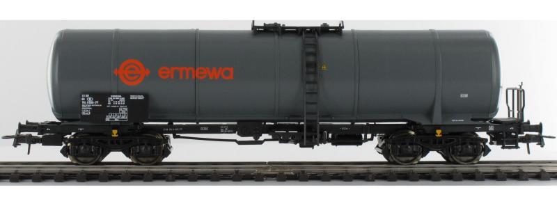

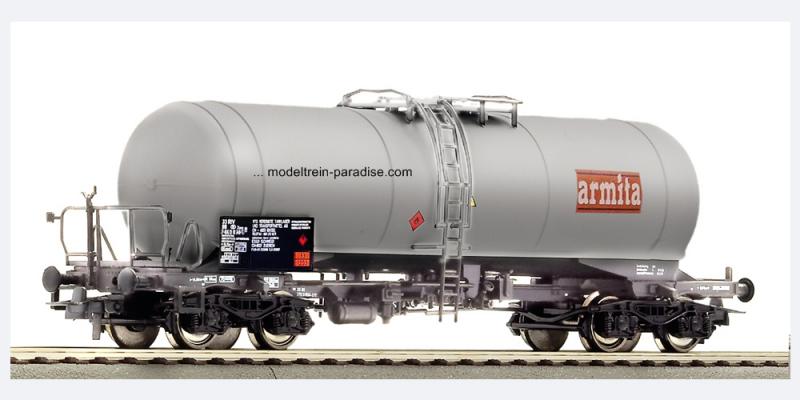

Bovenste: Roco 46191. wagen is onder dat nummer meerdere keren uitgebracht, steeds met een ander wagennummer, en telkens ietsje scherpere opschriften.
Onderste: Roco 46076.

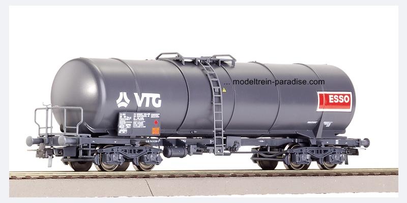

Nog 2 voorbeeldjes van wagen die in jouw tijdperk zouden kunnen vallen: (recenter uitgebracht dus misschien beter te verkrijgen, zij het tegen nieuwprijs:
66558: (let op de andere draaistellen)
66559:
Een ander type van Roco vind ik persoonlijk ook fraai, maar of dat matcht met de kit in 0 weet ik niet. De hieronder getoonde wagen is wat korter en heeft een kleiner laadvermogen (600hl tegen 880hl bij de wagens van hierboven)
66553:
Hopelijk kun je er weer wat mee!
