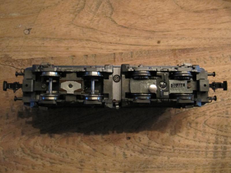

Hier een afbeelding van de onderkant.
Groeten en fijn weekend.
Rob

Ja, dat is de tweerailversie nog uitgebracht onder de naam Märklin Hamo. Het 'paddestoeltje' hoort daarbij en ook de stroomafnemer voor de geïsoleerde wielen op het andere draaistel. De drierailvariant had die natuurlijk niet nodig.

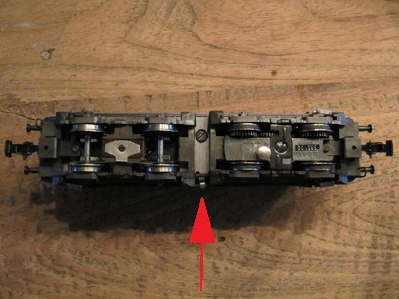

Rob, bij de rode pijl zie je een schakelaar voor opname van stroom van de rails of de bovenleiding. Weet alleen niet meer of je nou heen en weer moest bewegen of dat je dit op en neer moest bewegen. Dus even rustig proberen.
Re:Märklin vraagje?
« Reactie #13 Gepost op: 27 October 2012, 20:56:33 »
Als ik het me goed herinner (het is tamelijk lang geleden dat ik die loc had) moet je die schakelaar heen en weer bewegen.

Bij deze naar boven en beneden. Beneden is onder stroom, boven is via de pantos.
Bart
