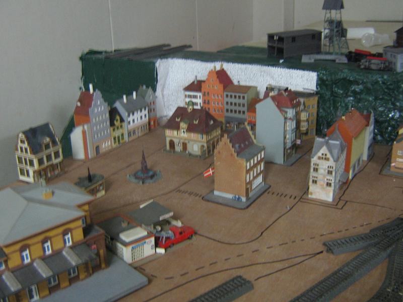

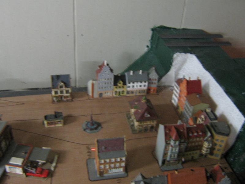

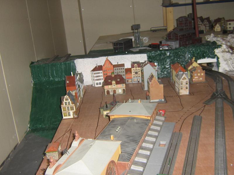

beste medespoorders,
ik wil gaan beginnen met mijn stad
en daarbij begin ik met het faller car gebeuren.
ik wil over mijn hele baan van die autotjes laten rijden
maar ik begin in de stad
ik heb een ideetje gemaakt (zie foto's)
hoe het moet worden
alleen zit ik met het punt
passen de auto's overal door
en gaat het allemaal passen ik de bochten.
op het stuk wil ik ook een bushalte maken.
dat komt achter het station
dat wordt ongeveer 3 sporen breed (de bushalte dan )
wat voor mogelijk heden zijn er om dat te maken.
p.s. sommige foto's zijn wat wazig batterij was bijna leeg.

Mark,
het opzetten van Faller-Carsystem is nog een lastige bezigheid, als je er nog geen ervaring mee hebt. Er zijn over de straten/wegdek al eerder draadje op dit forum geweest.
Houd in iedergeval rekening met een minimum boogstraal van ongeveer 15cm. Wat je ook goed kan doen (dan heb je geen problemen met de boogstraal), is het kopen van de kant en klaar straatstukken van Faller.
Als ik naar je (bewogen
) foto's kijk, zal het bochtwerk een probleem worden....
Succes,
nico

oke,
ik ga is kijken hoe ik uit kom met die 15 cm.
kan ik het ook al gewoon proberen met een schaal vrachtwagen.
die je bij de blokker enzo kunt kopen.
als ik daarmee de bochten kan halen.
kan ik toch met alles rond komen.
m.v.g mark

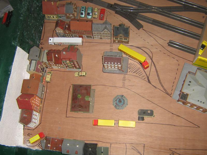

Zal inderdaad wat krap worden je bochten ... Je zou met een beginsetje al ver komen. De "weg" -draad met stukjes tape vastleggen op de weg en proefrijden. Weet je zeker dat je geen verrassingen krijgt.
Groet Marc

ik heb nog is even kekenen
en wat aangepast
ander fototje gemaakt
(wel wat duiderlijker dan die andere
en wat autotjes geplaatst
zou het nu wel gaan met de bochten

Re: faller car probleempje
27 May 2007, 17:22:52 »

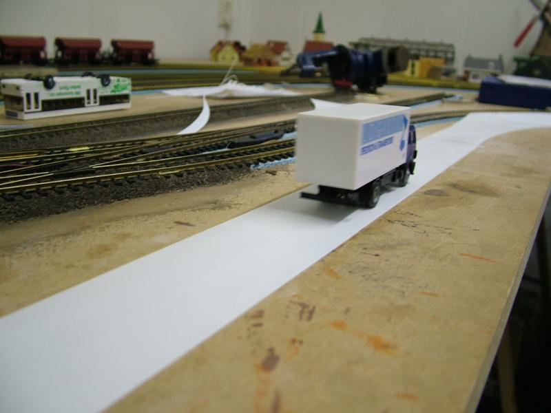

hallo mark

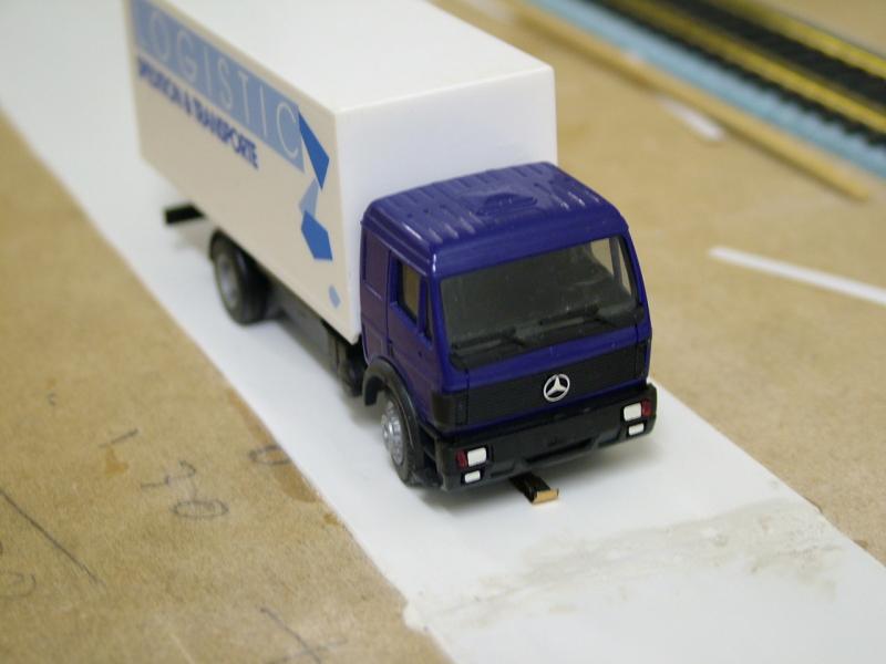

ik ben zelf met carsysteem begonnen op mijn vorige baan in een dorpje waar je ook van dit soort bochten tegen kwam. ik denk dat als ik naar je recente foto kijk het wel moet lukken (dat de wagen niet van zijn draad af gaat door te scherpe bochten) maar dan moet de draad wel goed liggen.
tip: op mijn nieuwe baan leg ik grote dunne platen styreen over de weg en schilder deze, dat doen ze bij Railz miniworld ook en de wagen raakt zijn draad dan minder snel kwijt dan bij dat gips van faller.
mvg
Bart
prinsen

ik ben begonnen met een baantje over het rangeerterrein heen. daar heb ik nu de platen op liggen en ga ze vandaag of morgen schilderen
ik heb er nog geen foto's van.
zal ze of vanavond of morgen even maken dan zet ik ze in dit draadje.

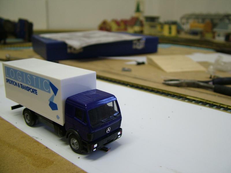

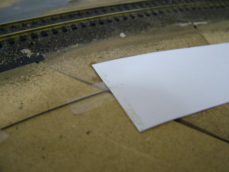

hallo mark hier nog een paar foto's van mijn baantje over het rangeersterrein. zoals je kunt zien moet ik de weg nog even schilderen, dat doe ik morgen wel.
ik heb de draad vastgeplakt met gewone plakband en daarna dus de plaatjes van styreen vastgeplakt met secondelijm. en daarna de naden opgevult.
ik heb ook nog een kleine video gemaakt van het vrachtwagentje over het baantje als je die nog wil zien wil ik je hem wel mailen maar ik zou niet weten hoe ik deze op beneluxspoor naar u toe kan verzenden. dus als u het goed vind wil ik hem best naar het mail adres versturen dat in uw profiel staat.
heeft u interesse laat het me maar even weten.
ik hoop dat u wat aan de foto's heeft:

waar kun je dat spul halen wat je over de draad heen heb gemaakt.
en het filmpje stuur dat maar gewoon naar me mail adres
lk09mkz8@hotmail.com (deze gebruik ik voor de hobby)
m.v.g mark

hallo mark,
het filmpje komt morgen want die staat op een andere computer waar ik nu niet op kan.
maar die platen styreen (ook polistirol genoemt geloof ik) heb ik gekocht bij een hobbywinkel bij mij in de buurt.
de afmetingen waren: 500x250x0.5millimeter
mvg
Bart
