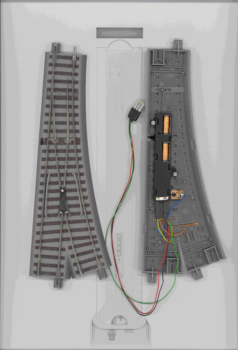

Geoline wissel met electrische aandrijving en polarisatie
Sluit het stekkertje met 3 alsvolgd aan,
Middelste contact stroomvoerende draad + Zwarte draad
en met de buitenste kun via een schakelaar bv met twee standen de groene en de rode schakelen (rechtdoor of afbuigend)
Gr Piet

Ah kijk, een plaatje! Duidelijker kan het niet!
Dankje!

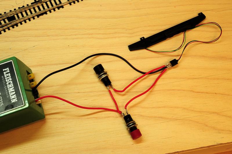

Om even te laten zien dat het niet met Roco-spul hoeft, maar dat je ook andere draadjes en drukknopjes kunt gebruiken, heb ik even een voorbeeldje gemaakt.
Ik heb andere draadkleuren gebruikt dan Roco doet, maar dat maakt voor de werking niet uit. Ook de aandrijving is geen Geolineding, maar het werkt 't zelfde.
Reinier

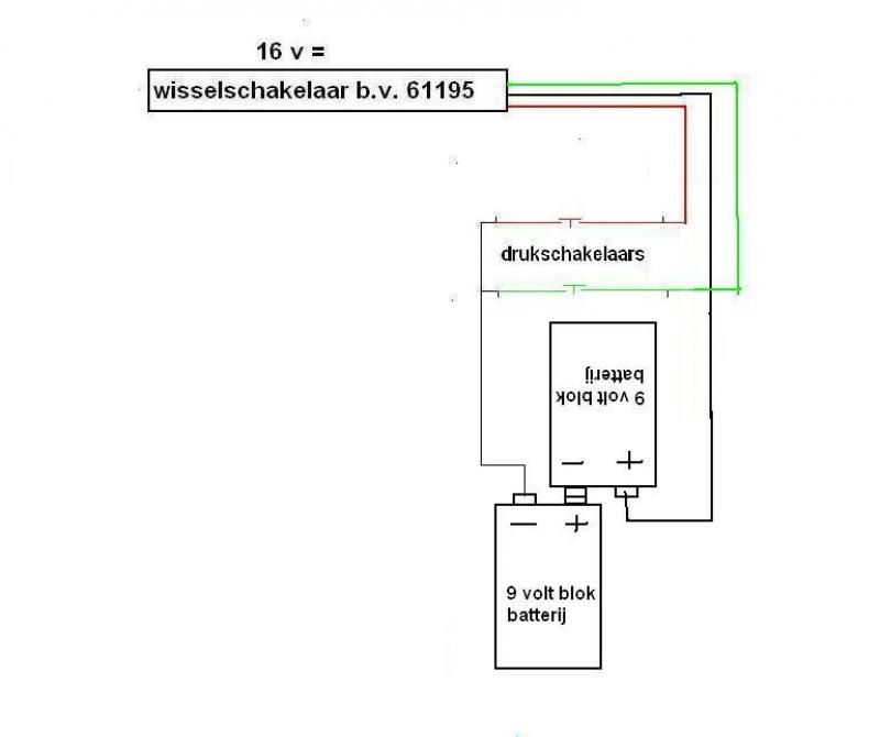

En als je het dan getekend wilt hebben als een soort schema met twee 9 volts batterijen
Gr Piet
