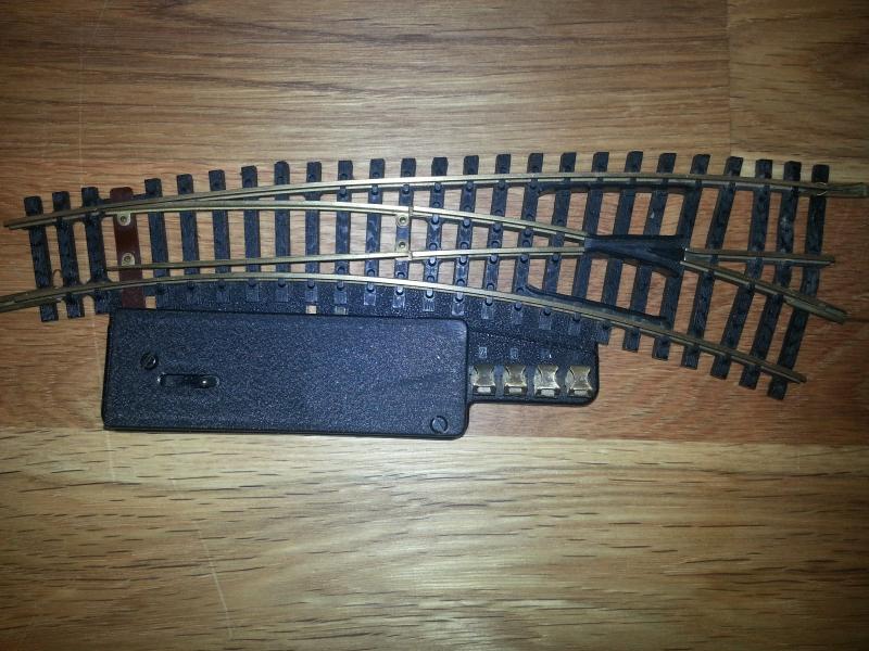

Hallo ik vroeg mij af waarom de ene wissel 3 aansluitpunten heeft en de ander 4

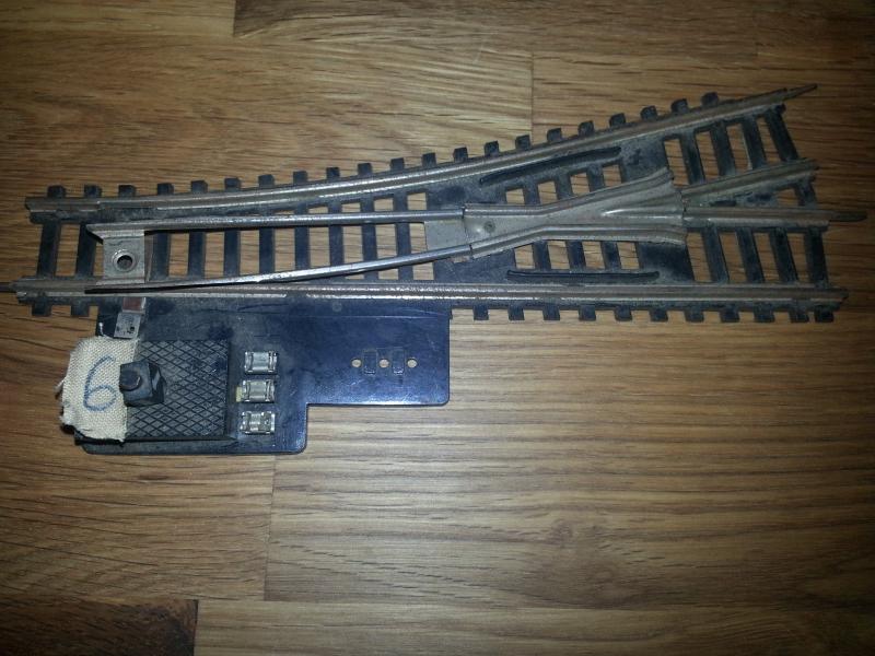

Deze is met 3 aansluitpunten. dat is zeg maar 1 nul en twee fase's toch ? : (let niet op de kapote wissel
En deze met 4 aansluit punten ?? Er staan de cijfers 1 tot en met 4 bij :

De wissel met de 4 aan sluitpunten zijn deze vier schakelpunten om b.v. licht singaal te schakelen.
als het een elec.wissel is , komen er in ieder geval 3 draden uit, licht/donkerbruin en zwart..
omdat die op deze wissel ontbreken , is het waarschijnlijk een hand wissel van fleischmann nr 1723.
die met 3 klemmen lijkt op Fleischamm standaartrail eind 50/begin 60 jaren(1600 reeks), maar waarschijnlijk
een ander merk(komt niet oveereen met deafbeeldingen die ik heb) maar ik vermoed dat dit ook schakelcontacten zijn.

Het bovenste wissel ken ik niet, 't is volgens mij geen Fleischmann.
De onderste is een ouder model Fleischmann handwissel.
De 4 contacten zijn verbonden met beide railstaven en schakelen mee met de stand van het wissel. Dus daar komt altijd railspanning op te staan.

Allebei zijn volgens mij 2 heel oude elektrische wissels.
Als je het kapje van de onderste eraf haalt kan je de verbindingen volgen van
je 4 aansluitpunten naar je schakel spoel.
De 4 aansluit punten hebben niets met de railstaven te maken laat staan met railspanning.
Railspanning breng je niet aan door middel van een wissel.
Naar mijn idee heb je 3 punten nodig om de wissel te schakelen, 1 punt is een gezamenlijk punt bijv de -
en met de plus, schakel je via een wissel schakelaar om beurten de 2 andere punten +
wat dan het 4e aansluitpunt zou moeten zijn zou ik niet weten.
Oudere wissels kwamen vroeger nooit 3 draden uit licht / donkerbruin en zwart.
Maar ik moet wel toegeven dat ik die bovenste wissel met 3 aansluitpunten zo nog nooit gezien heb.
Wat ook mogelijk is en dat is waarschijnlijker dat het een hand wissel is maar wel met een draaibaar lichtje erboven op die de stand van de wissel aangeeft.
Want voor een elektrische wissel lijkt mij het spoelen kastje wel erg klein.
Er is eigenlijk maar één manier om alles zeker te weten en dat is de kastjes open maken.

bij de"fleischmann"wissel degene met de 4 aansluitpunten, komen bij de electriche versie, wel een
licht bruine/bruine en een zwarte kabel uit, dit is de hand versie..

De Fleischmannwissel (met 4 klemmen) is een handwissel, de bolling van de spoel ontbreekt. Bij de electrische versie leveren klemmen 1 en 2 rijstroom om onderbroken rails bij de juiste wisselstand van stroom te voorzien. Klemmen 3 en 4 leveren lichtstroom (vanuit de voeding van de wissel) om rood en groen van een sein aan te sturen. De handwissel lijkt echter geen voeding te hebben, daarom is mij niet duidelijk of 3 en 4 in dit geval wel een functie hebben.

Ik moet toegeven dat ik me vergist heb.
Deze wissel met 4 aansluit punten was mij niet echt bekend en begrijp nu
dat de 4 aansluit punten bedoeld zijn om een seinpaal te bedienen.
Ik heb zelf een dergelijke wissel gehad maar dan zonder de 4 aansluitpunten
en dat was een handwissel, dus toen ik de 4 aansluit punten zag liet ik me leiden
door de huidige techniek en dat is dus heel anders.
Mijn excuses voor deze vergissing en bedankt voor de juiste uitleg met tekening.

De klemmen zijn bedoeld als "denkend"net als de modernere Fleischmann wissels. Alleen moet je de stroomonderbreking zelf nog plaatsen en de klem aansluiten op het stroomonderbrekende deel van de railstaaf.

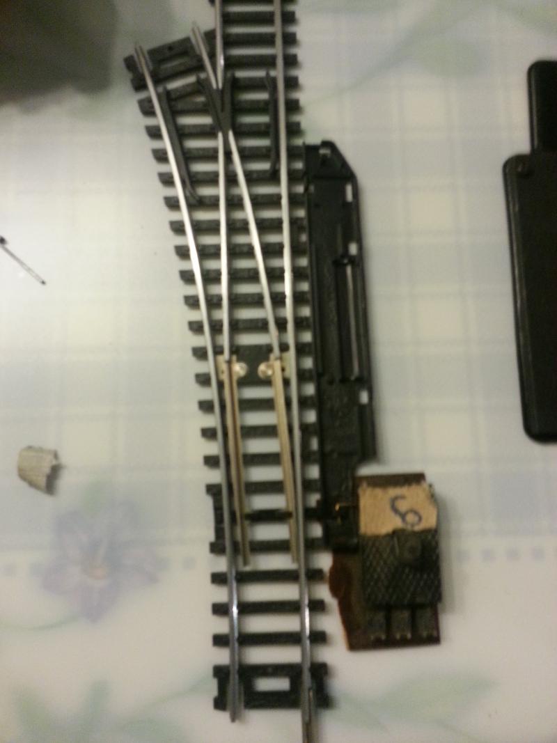

De oude wissel heeft zeg maar een electrische aandrijving. Deze haal ik van de wissel af. Dan pak ik een gewone hand wissel en daar maak ik het haakje wat aan de oude wissel zat aan het handbedien knopje zeg maar ! ik hoop dat je het op de foto een beetje kunt zien :
Heb ondetussen wel het handbedien houdertje er helemaal af gehaald

Dus je wil één van de handwissels ombouwen tot elektrische wissel.
Maar wat heeft dat voor zin dan maak je van de handwissel een elektrische wissel en
van de elektrische wissel maak je een hand wissel.
Dat zou alleen zin hebben als je de radius van de oude hand wissel nodig hebt en deze dus elektrisch
wil maken.
Verder moet je goed controleren lijkt mij of de elektrische aandrijving nog wel goed werkt want hij is al
erg oud.
Kan je niet beter een andere elektrische aandrijving op de kop tikken en die monteren dan heb je 2 elektrische
wissels als de oude nog goed werkt.
Ik heb nog wel een elektrische aandrijving liggen voor je en die mag je zo hebben.

Jaaa maar ik doe het ook alleen als de oude wissel kapot is
Kijk maar eens goed naar de oude wissel ! En bij die oude wissel is de aansturing nog perfect. Dan komt er ook nog eens bij dat de aansluiting van rail naar rail bij de oude wissel met een pin is. kan ze wel gebruiken. moet ze dan aan een rail solderen ook nie echt een optie ! en heb nog genoeg oude (half kapote) wissels en genoeg nieuwe hand wissels !
Ik zat er ook aan te denken om dat haakje zeg maar te verlengen en in een of andere guul op de baan. Dan het electrische gedeelte onder een huisje of berg plaatsen.
