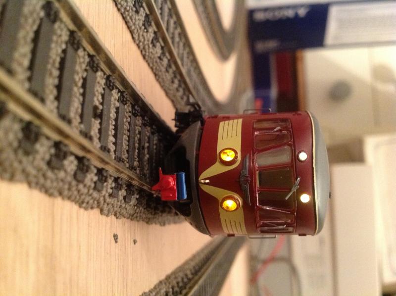

Zie bijgevoegde foto. De rechterbovenlamp brandt inderdaad feller dan de linker. Scheelt echter niet heel veel.
Morgen terug naar artitec of......hoort dit zo (af fabriek)?

De linker hoort helemaal niet te branden....
Waarschijnlijk een foutgemonteerde lichtgeleider. Niet zelf aan gaan prutsen. Die dingen breken af als je er naar wijst ( hoe zou die dat nu toch weten
