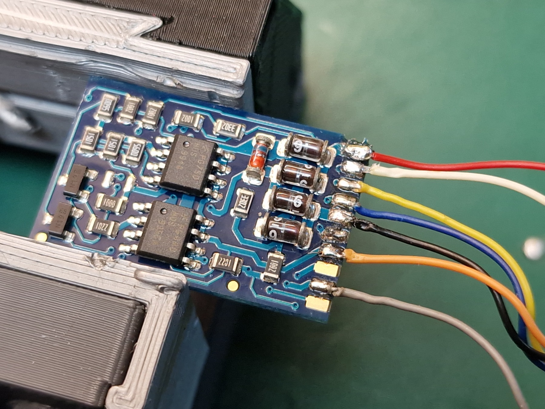

Wie kan mij op weg helpen met deze decoder?
De draadjes vallen er af als je er naar kijkt en ik wil graag weten waar ze weer terug gesoldeerd moeten worden.

Vermoedelijk een LaisDCC 8600‑serie decoder.
LaisDCC gebruikt verschillende kleuren printplaten (blauw, groen, zwart) afhankelijk van productiebatch.
De oude 8600‑serie zonder krimpkous ziet er exact uit zoals jouw foto:
blauwe print,
PIC16F872 µC,
rijen zwarte SMD‑diodes (W25, ZD‑reeksen).
Beetje met Google Lens zitten zoeken.
« Laatst bewerkt op: 16 February 2026, 15:02:53 door Montanbahn »

Knap gevonden. Ik dacht eerst door de blauwe kleur dat het een Bachmann was. Alleen de soldeereilandjes zijn nog spannend. Het zijn er namelijk 10 waarvan 2 niet gebruikt. Grijs, geel en blauw zijn nog te zien, maar of je op basis daarvan de overige kunt bepalen?

En ik gok dat het 1e en 5e eilandje de rail aansluitingen zijn. Die gaan naar de brug.
De rest blijft gissen. Maar ik zie nog een blauwe en een gele draad. Dat is de gemeenschappelijk plus voor de functieuitgangen (blauw) en een functieuitgang. Mogelijk dat het 2e en 6e eilandje ook een functieuitgang zijn.
En gezien de dikte van de sporen lijken me het 2e en 4e eilandje van onderen dan de motorraansluitingen. Want ik zie daar nog een stukje grijze draad? Dat is normaal een van de motoraansluitingen.
Uitproberen geheel op eigen risico  ;D

Na het bestuderen van de decoder was ik tot die vaststelling ook gekomen, eilandje 2 & 7 ( 4 van onder geteld ) waarschijnlijk voor de motor, 1 & 5 voor de wielaansluiting, 6 & 9 witte en groene draad ?( F-uitgang )

Nog even de decoder bekeken en datasheets dan kom ik tot het volgende aansluitschema.
Eilandjes vanaf boven gerekend.
1 rail aansluiting
2 functie aansluiting
3 functie aansluiting
4 gemeenschappelijke + functie aansluitingen
5 rail aansluiting
6 functie aansluiting
7 motor aansluiting
8 functie aansluiting
9 motor aansluiting
10 functie aansluiting
Vwb de functie aansluitingen is het een kwestie van uitproberen welke wat is.

De draden zijn terug gesoldeerd.
Op de locprogrammer knipperen de gele of rode LED heel snel, naar gelang de gekozen rijrichting.
De motor doet het wel een aantal seconden.
Misschien is hij dan toch defect...

Welke waarde(s) hebben CV49 en 50?

leuk maar zie alleen lais met 10 eilandjes.Je kan gewoon de CV uitlezen om de maker te weten. Denk CV 7 en 8

CV zou dan 134 moeten zijn.
Je hebt inmiddels je bericht aangepast, maar ik heb zoals je voorstelde 49 en 50 op "0" gezet.
Nu knipperen de gele en de rode tegelijk, in plaats van onafhankelijk.

CV7 = 20
CV8 = 42
Beide hebben geen opgegeven reset code.
CV8 = 8 32, 33 of 141 hebben geen effect.
