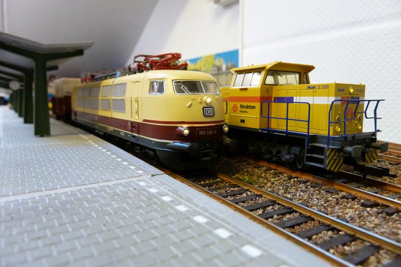

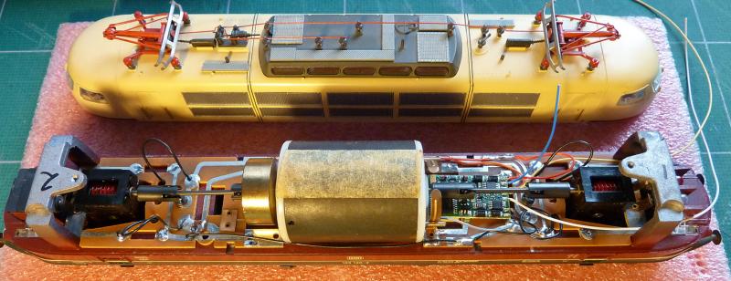

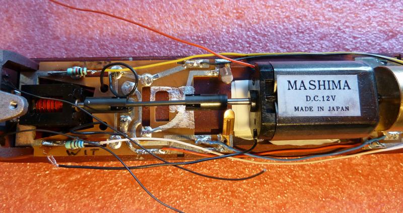

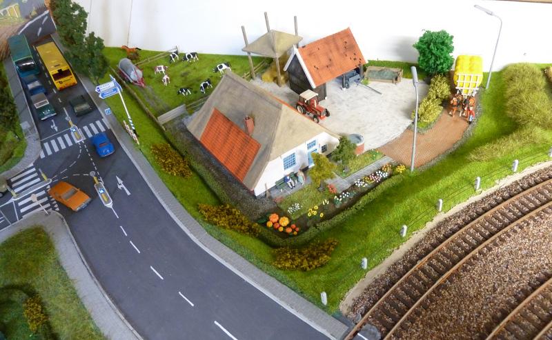

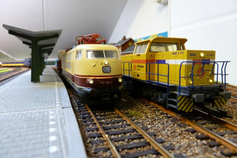

Een vreemde lok op bezoek in Zolderdam(Baan).
Het is een BR103 van roco.Met nwe Mashima motor.
Rijdt nu fantastisch.
Verder op de plek v/d boerderij zijn wat bouw aktiviteten.
mvg Henk

Henk: was het een hele ouderwetse motor die in die BR103? In mijn ervaring lopen roco's sowieso lekker, vandaar.
Dus ik ben benieuwd. Als een Mashima goed lopende roco's nog zoveel beter kunnen laten rijden klinkt dat natuurlijk goed :-)
Dus... kun je iets achtergrondinformatie geven? Ook bijv. prijs van zo'n vervanging?
Reinout
Bouw v/d EifelBurgenBahn
(h0, zijlijn in de Eifel)
Eifelgeschiedenis
Henk Veenstra
Berichten: 1604
Re: Baanbouw Zolderbaan
Reactie #154 Gepost op:
03 February 2014, 10:10:54 »
Reinout,

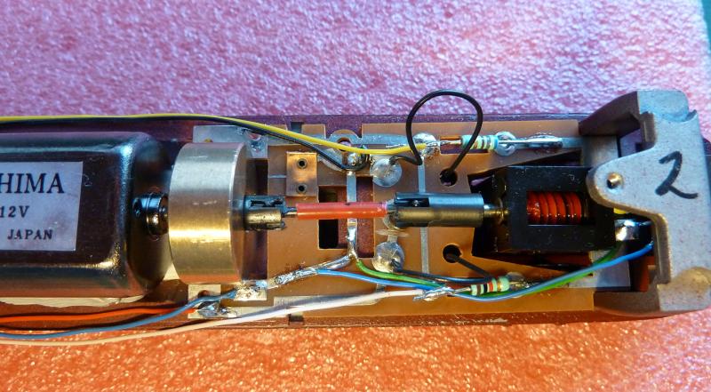

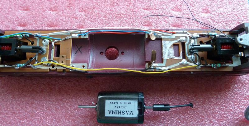

Inderdaad.Dit is een oud type BR103 van Roco.Eerste versie.
Er zit een oude rondmotor in die nogal wat amp. trok.Dus met de aansluiting +
lampjes ging dat niet goed met de coder die er eerst in zat.Een Kuehn decoder.
Nu zit er een mashima motor in en een ESU lokpilot 4.0 decoder in.
Zie verder v/d ombouw wat foto's.Succes.
Oude versie.
En de nwe motor.
mvg Henk

Ah, da's inderdaad een oude motor. Ook het vliegwiel van de nieuwe zal wel schelen.
Wow, bij zo'n 103 heb je tenminste nog eens wat ruimte om een decoder in te bouwen. Heel wat anders dan dat v100 dieseltje waar ik er zo ongeveer met een hamer eentje in moest meppen :-)

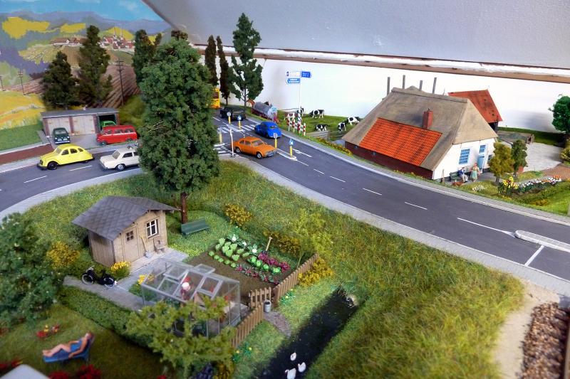

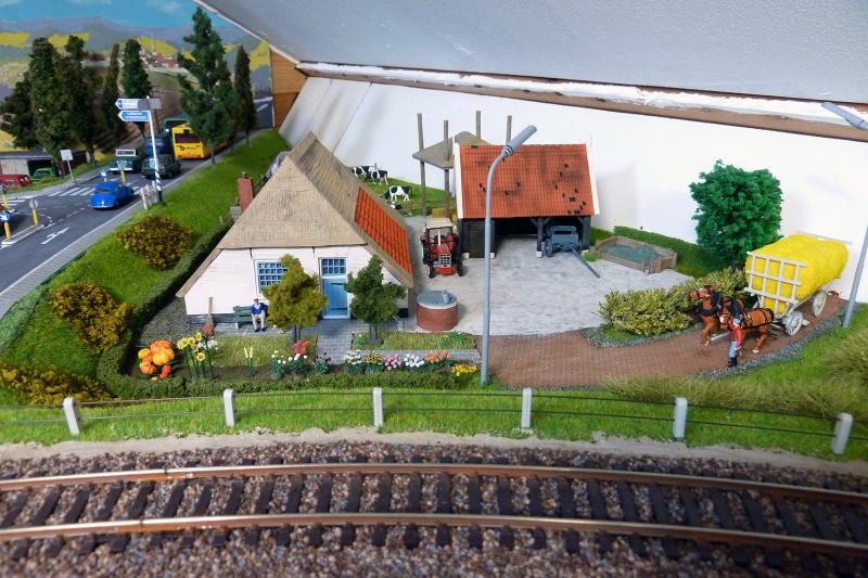

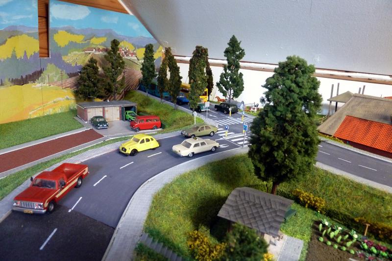

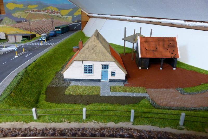

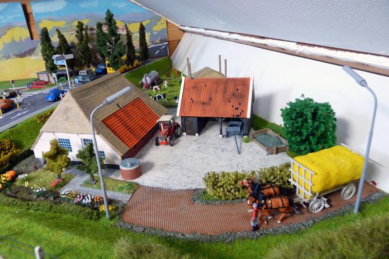

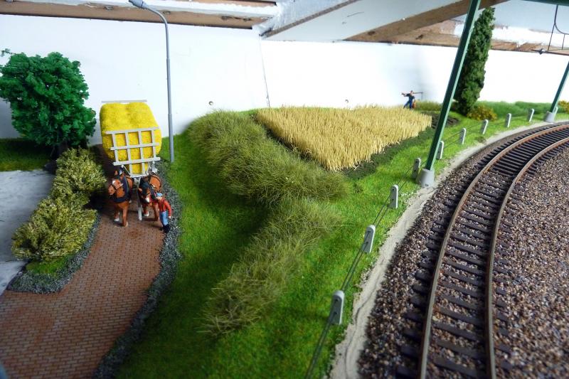

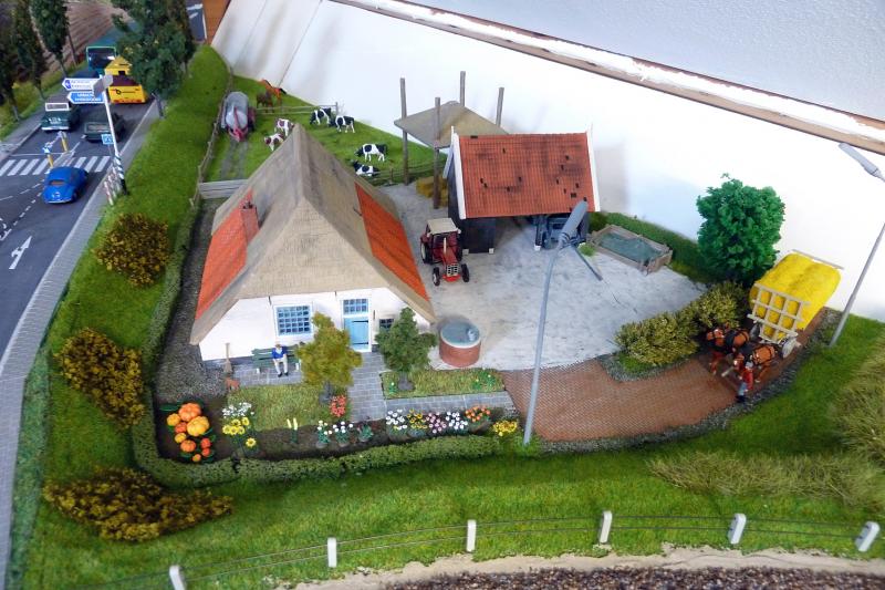

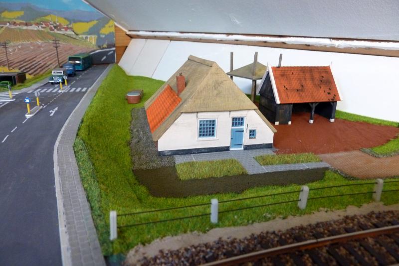

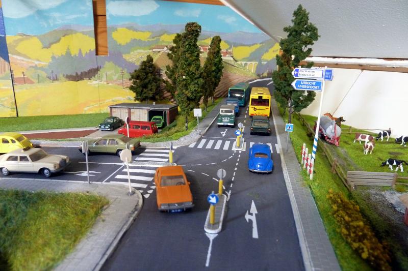

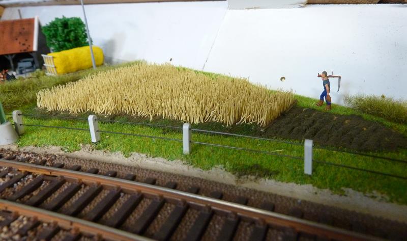

Weer wat fotootjes.Landschap rond de boerderij.
Voor de rest veel onder de tafel gelegen voor bedrading.
mvg Henk

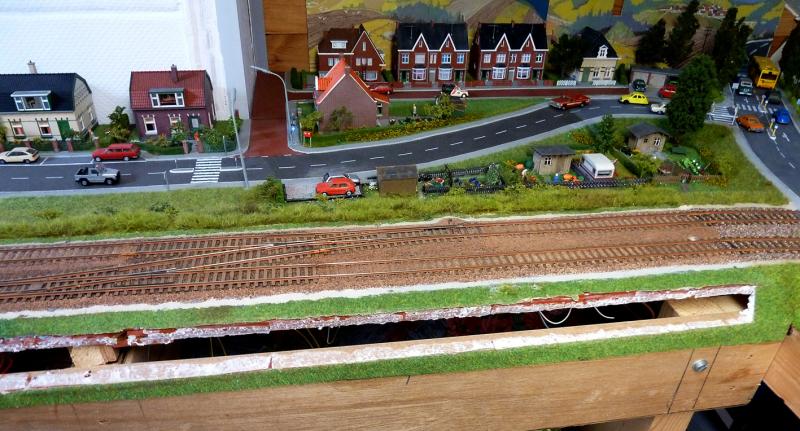

18 March 2014, 10:11:36 »

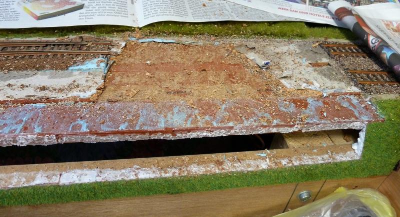

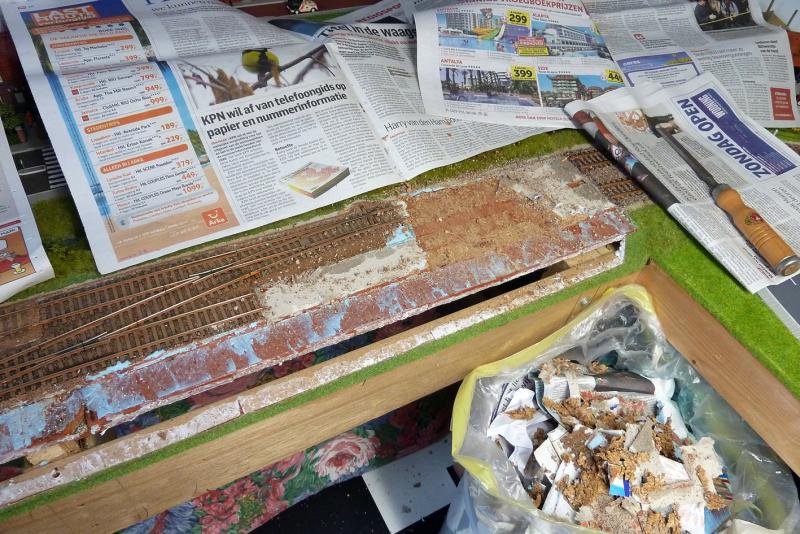

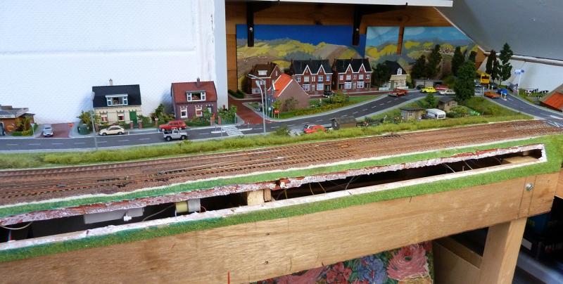

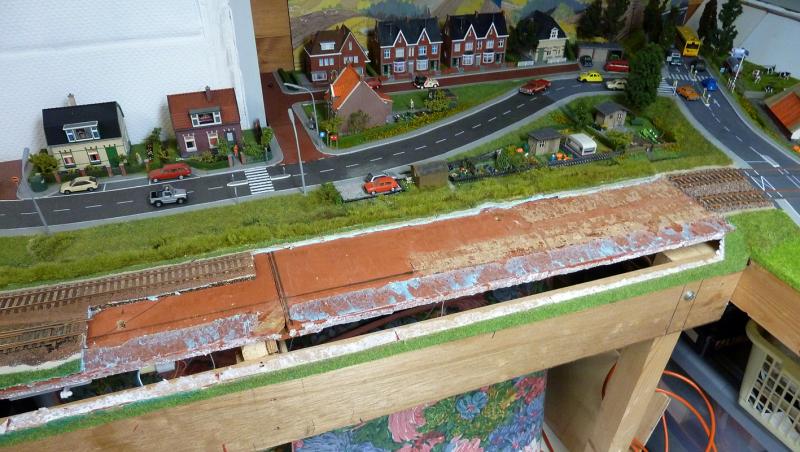

Prorail komt nwe wisselstraat inbouwen.
Daarvoor moest gesloopt worden.
Uitbreiding met 2 opstelsporen.
mvg henk
