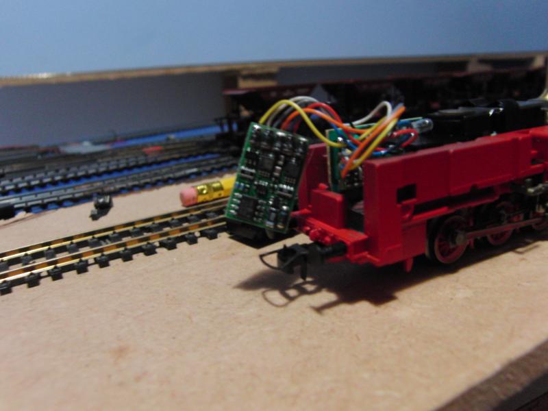

Hallo allen
Wie kan mij raad geven hoe ik kan herkennen of een loc eventueel digitaal is, ik heb een prachtige Roco br 80 gekregen en die wil niet op mijn analoge baan rijden.
Nu ben ik nog misschien wel ouderwets maar ik heb alles nog steeds analoog.
Ik heb wel eens gehoord dat digitale loks ook op een normale analoge baan kunnen rijden (correct me if I am wrong).
Nu heb ik voorzichtig de kap van lok gehaald en er zit achter in de lok op de printplaat een decoder.
Ook bevat de lok een rookgenerator.
Mijn vraag is eigenlijk simpel is deze lok bv digitaal ingesteld zodat ie t niet doet op mijn baan en kan ik dit eventueel omzeilen.
Ik vind t wat zonde om de lok niet te gebruiken.
Ik wacht jullie adviezen en eventuele wijze raad even af.
groet Han

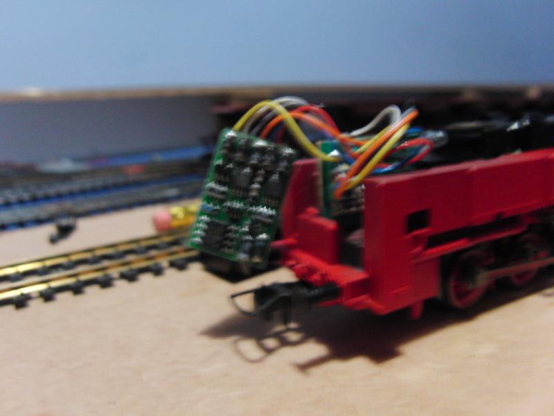

misschien help dit plaatje een beetje niet al te scherp.
deze is wat scherper.
een beschrijving heb ik helaas bij de lok niet gekregen ook geen verpakking en een gegeven paard ....

Dat is een decoder... Je zult dus even iemand moeten vinden die 'm voor je in kan programmeren.
Heb je verder geen beschrijving/handleiding bij je loc? Evt. papieren van je decoder?
Ronald
