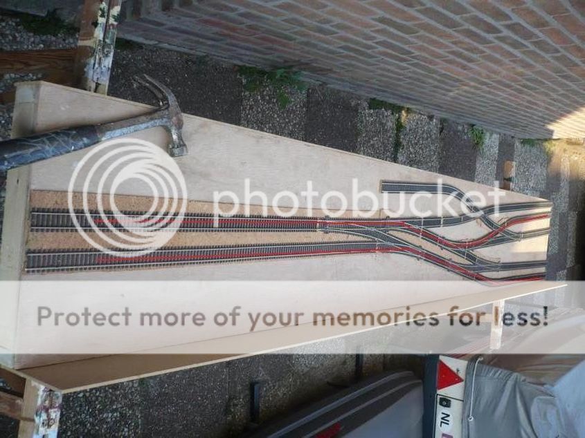

Ja, precies ;D Ik denk dat ik even een schema moet maken met wat ik wil. De wissels zijn nu niet met decoders geschakeld. Idee was om over 2 trajecten te kunnen pendelen zonder daarvoor wissels om te hoeven zetten. Dan beweegt er wat en kun je als " bestuurder"  even wat anders doen dan de baan bedienen en valt er nog steeds wat te zien.
Als idee zou zoiets wel mooi zijn:
De baan was hier nog maagdelijk maar je kunt mooi zien hoe het sporenplan is. De rechtse rode streep doe ik op een show vaker als " beweging", ik laat dan een loc met wagon vanachter de coulissen naar het opstelspoor rechts komen. De andere kant idem dit, dat kan dan een 2e stel doen. Dan zou ik 8 melders nodig hebben? 2 voor elke stopplek? Of heb je voor de tussenliggende stukken ook nog melders nodig?
Rubedino
Re:Ik wil een automatische pendel in mijn modelbaan!
« Reactie #24 Gepost op: 16 September 2012, 21:11:58 »
Dit geeft eigenlijk wel meer mogelijkheden dan "alleen" pendelen maar das natuurlijk aan de bouwer.
Jij als geloof ik ook Kadee fan zou toch ook met KL en die koppelingen in een later stadium verder kunnen gaan. Wagentje oppikken en ergensanders wegzetten of zo (tis maar een idee).
« Reactie #28 Gepost op: 17 September 2012, 15:00:30 »
Klopt helemaal KJ, maar dan kom ik op een totaal geautomatiseerd geheel... en dat was uiteindelijk niet de bedoeling. Er moet alleen een mogelijkheid komen om even wat te laten rijden als ik wat anders moet of wil (en dat kan zelfs een toiletbezoek zijn ;D) als ik alleen een show draai.
@Nero; ik neem je adviezen mee!
@Karst;  (y) (ik had er niet eens bij stilgestaan dat je meeging naar Leipzig.... Jeroen had me nog wel jou baantje als advies meegegeven)
@Gerard:
8 reedcontacten (4 in ieder traject) en Koploper is in staat om je treinen te laten pendelen.
Zoiets is in dit geval van een al "klare" baan misschien de juiste oplossing.
Alvast dank mannen voor het meedenken tot zover (y)
