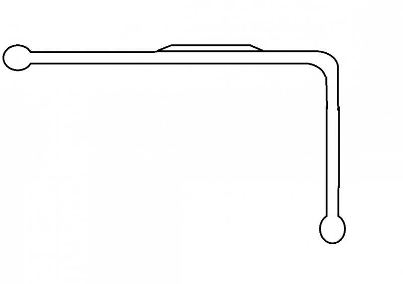

Zojuist een beetje zitten werken met paint, trambaanplan gemaakt dat bij de baan komt. Helemaal netjes is het niet, maar het geeft toch een kleine indruk. Wanneer ik mijn 'tijdelijke' baan heb, komt deze trambaan er omheen te liggen.
Hierbij de eerste schets:
Wat denken jullie ervan? Is dit niet té saai of is het goed voor een beginner?
Ik hoor het graag!
Opzet van de rails en het traject: Gewone treinrails en daar de straat overheen leggen. 1 grote stopplaats en 2 keerpunten.....
Misschien weet een ervaren persoon met een trambaantje wat goeie tips!?

Het is niet saai vind ik, zolang je maar niet elke keer dezelfde tram langs laat komen.

@ Remy: Er is budget voor 2 trammetjes en aangezien er veel huisjes en bomen voorkomen geeft het wel wat speling of niet?
Ik ben namelijk best onzeker over dit tramtraject daarom vraag ik tips en adviezen voor zover mogelijk! ;-)

ik zou het spoor niet overal zo strak leggen als je op je schets laat zien..
hier en daar een beetje anders laten lopen in verband met een vluchtheuvel bijvoorbeeld

Oké, dat is idd wel een beetje saai.
Wat had u dan bijv in gedachten, ik dacht zelf eigenlijk aan iets met meer wissels en misschien wat aftakkingen??

Zoiets?
https://images.beneluxspoor.net/bnls/baanplansolberingen_1.png
Grtjes Remy

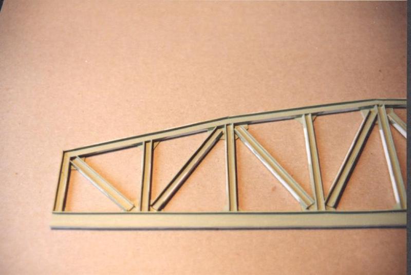

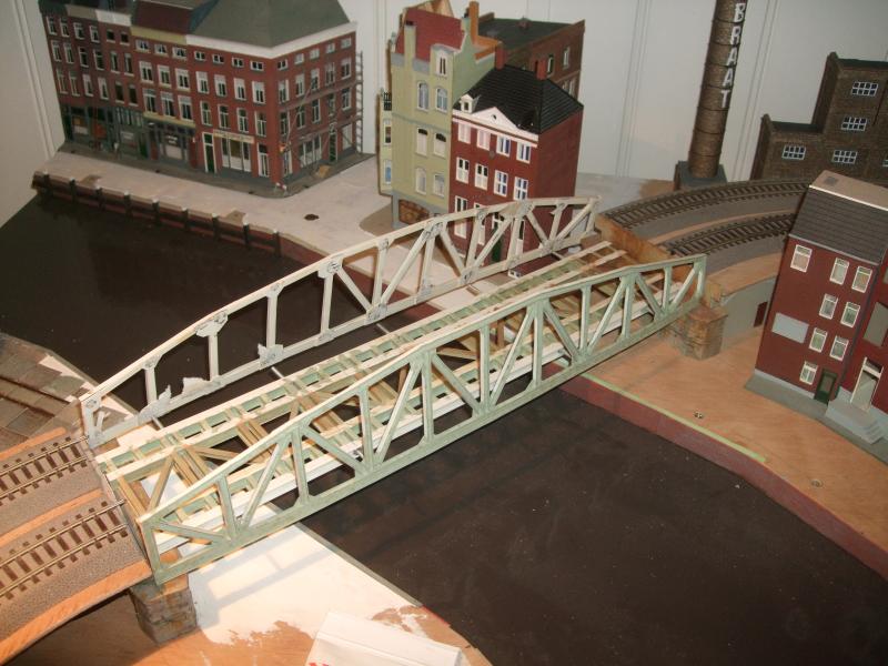

Je kunt ook zelf aan de gang met wat metaal, plastic strip etc.
Dan krijg je bv. zoiets:
Deze brug wordt vnl. gebouwd uit styreen strip, met in het brugdek wat ijzeren strip verwerkt voor de stevigheid. Doorbuigen met 2x2 locomotieven erop is er niet bij!
(brug is 460 mm lang = 2 lengtes RocoLine).
Van de strips (zelf op maat gesneden uit 0,75 mm styreen plaat) zijn U-profielen samengesteld.
De schetsplaten zjn 0,3 mm styreen.
Alvast eventjes gepast hoe het er uit komt te zien:

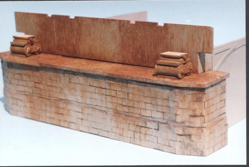

De brugpijlers zijn blokjes hout, beplakt met stukjes karton als grote blokken natuursteen.
De brugopleggingen zijn van stukjes afval plastic.
Aangezien ik mijn styreen bij een groothandel haal, gaat deze custom-made brug niet meer dan 2 tienjes kosten.
Je bent er wel even aan bezig, maar dat is juist de lol van deze hobby.
Maar:
Als beginneling kun je beter een veel eenvoudiger start maken.
Een klein bruggetje, eventueel uit een bouwdoos. Gewoon lekker aanklooien en schade en schande wijs worden.
Dat hebben we hier allemaal gedaan. Het is een fase die je niet over kunt slaan.
