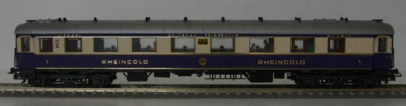

Ik ben in het bezit van een mooie Rheingoldset van Liliput met de wagens (nummers op de zijkant) 24503, 24512, 20505, 20508 en de 90210. Nu hebben deze wagens "vaste" beugelkoppelingen zoals vroeger ook bij o.a. Lima werden gebruikt. Heeft iemand zo'n set en is het mogelijk deze koppelingen uit te wisselen naar koppelingen met een Nem schacht.
Ik heb een hele doos vol met allerlei soorten koppelingen maar ik ben bang dat ik het passend moet maken. Heeft iemand daar ervaringen mee?
Hier een voorbeeld van een van de wagens (20508)
Groet, Rob Bogers

zo'n ste wagens rijdt toch meestal als vaste stam, zet er gewoon bij t eerste en laatste rijtuig een ribu- of symoba-mechaniekje in en je kan er al je locs voor zetten.

koppelingen zijn niet verwisselbaar tenzij je ze inderdaad ombouwd zoals Floris aangeeft .
Daar er toch meestal ( bij mij toch ) dezelfde lok voor rijdt heb ik ze gewoon gehouden als ze zijn.Afstand tussen de wagons vind ik niet te storend en om ze dan allemaal te moeten ombouwen zie in niet echt zitten

Om de rijtuigen kort te koppelen zou je kunnen kijken of je er Symoba mechanieken onder kan plakken.
Koppelingen van de draaistellen afsnijden, eventueel nog een stuk uit het draaistelframe snijden om ruimte te maken voor de schacht. Wel eerst kijken of het dan gaat passen.

en met een ijzer draad op lengte gaatje boren erin steken en je kan ze heel kort kopplen
let wel op de buffers
anders idd afzagen en naar binnen schuiven en vastlijmen
of een fl koppeling erop schroeven(uitwissel van roco)
