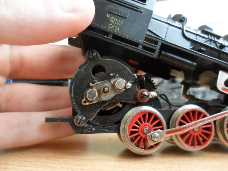

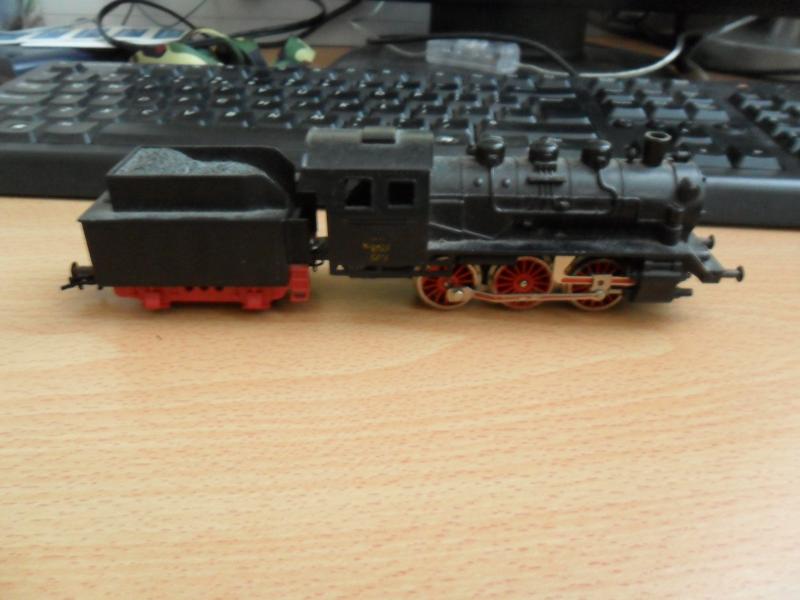

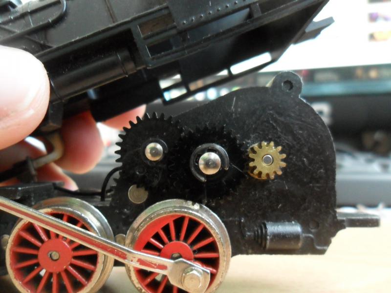

Hallo.
Ik heb een leuk fleischmann lokje dat mijn opa ooit lang geleden heeft gekocht.
Nou heeft dat ding sinds ik hem heb nooit fatsoenlijk gereden en doet dat nog steeds niet
Om dit lokje gaat het
De inhoud
Ik weet niet wat ik er aan kan doen.
maar ik wil hem wel graag rijdend hebben vanwege de emotionele waarde

als ik de foto zo zie moet de collector eens goed schoongemaakt.
draai die 3 schroeven los en je kunt erbij.
let er wel op dat er 2 koolborstels met veertjes loskomen.
mischien ook nieuwe koolborstels plaatsen.
verder stroomafnemer en wielen schoonmaken.
dan moet hij het echt weer goed doen

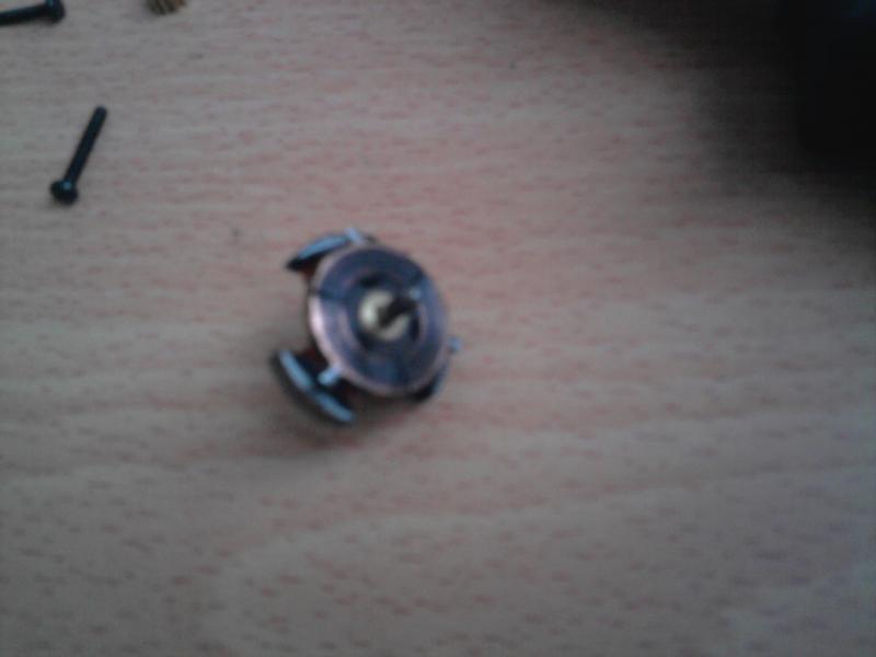

Deze kan je schoonmaken met een badje wasbenzine en de koolborsteltjes verbangen voor nieuwe.
Heb deze loc ook en rijd perfect. Rijd nooit want hij is gerenoveerd voordat fleischmann falliet ging
Succes! Met deze mooie loc
Laatst bewerkt op: 28 August 2012, 19:49:44 door MC

wat moet ik dan in de wasbenzine doen?
die magnetische ring of wat er in het midden zit?
Bouwt aan H0 modeltrambaan
Heerwijk
Berichten: 5578
Team Mitropa
Re:fleischmann 3 assig tenderlokje
28 August 2012, 19:16:59 »
beide mag hoor.
maar die kopren ring is het belangrijkst.

dus dit ding in de wasbenzine en dan een nachtje laten drogen?
Heerwijk
MC
Mvg Mark
Berichten: 2490
1145 & 1136 de 2 11-fjes (Mark)
28 August 2012, 19:52:32 »
jup.
Inderdaad Goed laten drogen. Anders kan hij rookt hij een malig.
