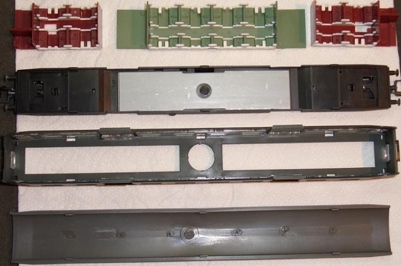

Heeft iemand ervaring hou je deze wagens kunt openmaken ?
concreet : ik wil hier ledverlichting in inbouwen.
Deze wagons zijn van Liliput / Bachmann ( artikel no bvb 387804 )
Ik krijg echter geen zicht op hoe ik die krengen moet openmaken zonder de hele boel te slopen.
Iemand ervaring hiermee
Tx
Peter

Dat zou ik ook wel eens willen weten. Ik heb ze sinds kort ook, maar het is onduidelijk hoe ze open moeten. Spreiden van de bovenbouw in het midden van de bodemplaat lukt wel, maar dan blijft die bovenbouw toch nog muurvast zitten bij de bufferbalken. Zitten daar nokjes? Moet die bufferbalk er helemaal af?

Ik heb het net geprobeerd.
Kwam zo los.
Ben begonnen de buffers naar beneden te trekken (dus bodemplaat) en de zijkant iets uit te buigen, en dan komt dat gedeelte zo los.
Daarna kan je de rest er zo uit trekken, geen enkel probleem.
Bufferplaat is gewoon onderdeel van de bodemplaat, dus niet los proberen te maken !
Kan het voordoen in de winkel als je wil (tot donderdag tenminste)
Laatst bewerkt op: 29 August 2012, 14:13:49 door Chris

Ging dus niet lekker ... 1 kant kan ik inderdaad buffer gedeelte met veel moeite naar onderen halen en dan wat zijdelings uitbuigen... andere zijde zit gewoon muurvast...
Geen beweging in te krijgen of ik moet echt beginnen openbreken.
Ze blijven voorlopig maar beter in het donker zitten in die wagons
Toch bedankt voor de tips
Peter

Volgens info verkregen op een Zwitsers forum is de enige manier om deze te openen effectief zoals door Chris omschreven :
Eerst de bodem verwijderen als hoger omschreven
Aansluitend de binnen inrichting eruit nemen
Dan langs de binnenkant voorzichtig het dak losmaken ( dmv kleine schroevendraaier de nokjes onder het dak naar binnen drukken
Met dank aan het Zwitserse Hag forum
Mvg
Peter
