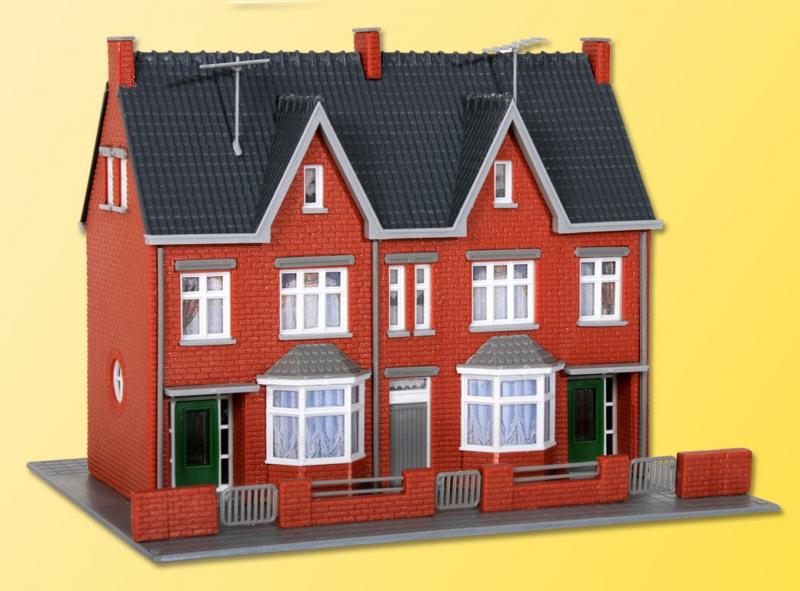

Ik heb ook twee van deze (3)8323. Je kunt ze denk ik ook gewoon tegen elkaar plaatsen. maar eens kijken hoe dat staat. Zal binnenkort dat wel eens digitaal uitproberen, want de kans bestaat dat ik ook met die huizen een rijtje ga maken... het bevalt me namelijk wel.  ;D ;D ;D ;D
Ik heb gisteravond eens even in een doosje van de (3)8323 zitten koekeloeren om te kijken wat er eventueel mogelijk is met deze huisjes om hier een rijtje van te maken. Voor alle duidelijkheid, we hebben het nu even over deze huisjes, eveneens van Kibri:
Waar ik soms bij Kibri een hekel aan heb is het zogenaamd fijn meedenken van de producent. Wat je namelijk bij deze huisjes hebt, is dat er op de plek van de regenpijp een gleufje in de bakstenen is te zien. Hierdoor moet je de regenpijp wel op zijn plek plakken en kun je deze dus niet in de naad leggen die ontstaat als je twee huisjes aan elkaar lijmt. Daarmee krijg je dan twee regenpijpen pal naast elkaar, wat het rijtjeshuisgevoel nu niet bepaald bevordert.  :(
Plak je de (3)8323 simpelweg tegen elkaar, dan krijg je dit idee:
Op zich heel aardig, alleen die dubbele regenpijp vind ik niet veel. Ook het continu gespiegeld zijn van de woningen, geeft niet echt een rijtjeshuisgevoel.
Voor alle duidelijkheid, dit zijn 2 Kibri (3)8323 aan elkaar.
Dan hebben we nog het idee van Jakop. Bouw een (3)8323 en plak daarna telkens aan weerszijden een halve (3)8323 er tegen aan.
Dan krijg je dit:
Hier heb ik 3 Kibri (3)8323 aan elkaar gezet. Het wordt o pzich een heel leuk rijtje MAAR:
- Links ook hier een dubbele regenpijp
- De voor en achtergevel en het dak zijn alle drie één onderdeel. Je moet dus superstrak twee snedes aanbrengen in de gevels en in het dak. Met name het dak zal een grote uitgaging worden, omdat deze niet vlak op tafel kan liggen.
- Ik vrees dat de achtergevel een drama wordt in verband met de positie van de ramen. Het middendeel wordt bij Jakops idee immers weggesneden (het gedeelte met die grijze deur aan de voorkant). De achtergevel ziet er bij de standaard (3)8323 zo uit:
Kortom, het wordt best een uitdaging om van dit model een rijtje te maken, tenzij we iets vinden op die stomme groef van die regenpijp, dan kan het gewoon stijf tegen elkaar aan.

De groef van de regenpijp dichtsmeren met putty, en dan het steenpatroon inkrassen.
Schilderen (+ weatheren) is denk ik toch wel nodig.
Dat laatste is inderdaad juist heel gebruikelijk, ook bij rijtjeshuizen uit die periode. Op die manier komen de natte ruimten van huizen tegen elkaar te zitten en dat scheelt een hoop leidingwerk naar de straat. Ik hoef alleen maar naar de overkant te kijken om dat te zien (een heel blok) en zelfs bij ons huis hebben ze dat gedaan en dat is een rijtje van drie huizen.

in de 1:1-wereld is de plek van die regenpijp heel logisch. Als je een rijtje bouwt zal de woningschijdende wand vaak dunner (bijv steens) zijn dan de eindgevel (spouwmuur). Als je nu twee eindgevels tegen elkaar zet is het daar ter plaatse te dik. Dat probleem heb je ook bij de schoorsteen. Je hebt er 2 ipv 1. Kortom je zult de langsgevels daar moeten inkorten om aan een verantwoorde oplossing te komen. Je zou bijvoorbeeld uit kunnen gaan van de schoorstenen. Leg de theoretische scheidingslijn op de helft van de schoorsteen en trek deze lijn over op de voor- en achtergevel en kort deze gevels in tot die lijn. Het kan dan zijn dat het handiger is om de ene gevel meer te verkorten dan de andere.

het wordt idd wel knutselen, maar bij de bouw van mijn station heb ik wel wat ervaring opgedaan in het snijden van daken uit één stuk. Zou moeten kunnen. Een stukje stenenplaat op de plaats van de regenpijpen inpassen al dan niet uit een reststuk (middenstuk wat er uit gaat) of een iets wat erg lijkt op het stenenpatroon is ook een optie.

Ik ben het er helemaal mee eens dat het mogelijk moet zijn om een rijtje te maken uit de (3)8323. Alleen zal het een stuk minder makkelijk gaan als ik laat zien met de 8321. Daarom heb ik het ook meteen even uitgezocht, want het is vervelend als mensen denken simpel een rijtje te maken en dan van een koude kermis thuiskomen.
